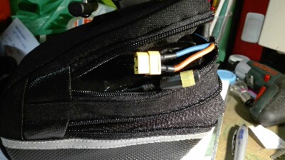

il cuore...in preparazione...
EDIT: (censura per copyright)
nuova foto:
14s4p .... 52V-14Ah (Samsung 35e)...762Wh
A.

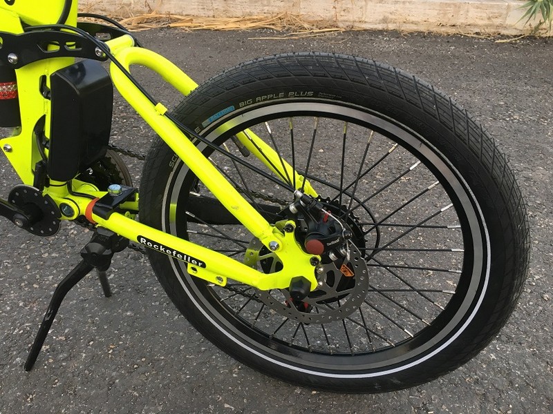

Beh....come al solito....ci sono sempre problemi.....diciamo che apparte il lavoraccio di ricoprire i singoli raggi con il termorestringente su misura....mi aspettavo di assemblarla in modo più umano....invece ad esempio la lunghezza dei raggi anche se calcolata rimane sempre una cosa "astratta" finché non si infilano tutti i raggi, si incrociano...si spinge il mozzo per centrarlo....per poi rendersi conto che servono 2 mm più lunghi.....meno male che aveva i nipple corti, medi e lunghi...ed abbiamo ovviato con quelli.
Ma se ero a casa....non l'assemblavo  8)
Per il resto hanno l'aspetto che desideravo, massicci, belli e buoni. Cerchio a doppia parete, raggi inox da 2mm, copertoni bigapplePLUS ..... Pronti per affrontare giungla romana.
PS: abbiamo scoperto che anche i dischi dei freni hanno diversi standard di giro bulloni. Li ho dovuti mettere nuovi, i miei che avevo non combaciavano.
Con il motore vengono inviati anche i 5 bulloncini per bloccare il disco freno, attenzione: bisogna utilizzare quelli (sono poco più corti, di circa 2 mm) altrimenti una volta avvitati i bulloni di lunghezza classica bloccano il motore

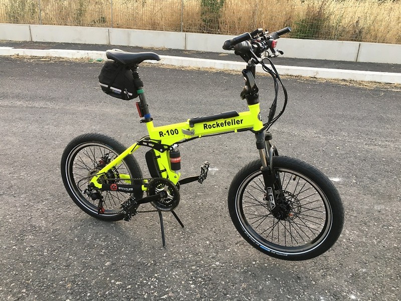

Eccola !
prima uscita, deliziosamente sconvolgente !
Non so come mai, sono anche entrato nei setting, ho sbloccato il limite dei 25.... Maaaaaa.....(è strano ma è proprio quello che chiedevo all'inizio e che volevo)... succede che:
Imposto il livello massimo di assistenza con il pas e fa 23-25.....poi uso il manettino e fa 40 fissi !!!!!..... Ripeto....F. A. N. T. A. S. T. I. C. A !!!!
Le gomme nuove, i freni, lo sterzo...l'assetto è cambiato completamente, è guidabilissima e piacevolmente stabile (pesantuccia mi sa, misurerò).
Sono stracontento e sbalorditivamente soddisfatto, sopratutto pensando ai consigli ricevuti da jobike, nonostante la mia ignoranza iniziale, e competenza = a 0
Eccola, in attesa delle ultime "rifiniture" bella come il sole !!
Ho cercato di nascondere il più possibile, particolare del cablaggio del cavo centralina-cruscotto (davanti ci sta l'ammortizzatore)

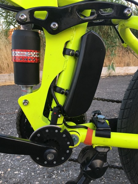

Particolare del box centralina, PAS e cavo motore con fascetta provvisoria arancione
Motoruota
Grazie ancora Fabio per la pazienza....ho rimediato una fettuccia professionale per supportare il peso nella giungla romana, tutto ancora provvisorio :-)
Presto sparirà la tripla, inefficiente, per far largo a qualche cosa di più grande....bellissimo il motore che rimane interno al 34 posteriore :-)
Sparito il cavo del deragliatore anteriore.....al suo posto il cavo consolle ;-)

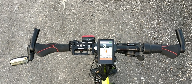

Particolare sterzo, piantone pieghevole e tutta la consolle
Da sinistra: specchietto (pieghevole), corno, manopola, tastierino comando display (si aziona utilizzando il dito indice), porta iPhone, faretto KNOG (in prestito dalla muscolare), display, cambio posteriore, manettino gas. Da aggiornare :-)
Culo
Muso
Sopra
Linea catena
F. A. N. T. A. S. T. I. C. A.

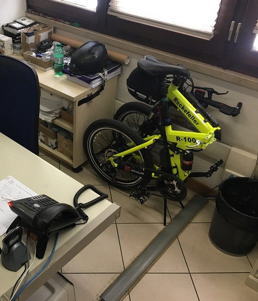

con l'11-34 mi ritrovo a pedalare a vuoto...sempre  :P
eccola a riposo in ufficio  ::)

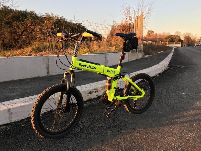

Forcelle ammortizzare per ruote da 24 ...105 di escursione contro gli 80, manopola precarico è manopola blocco (presto le foto per capire il perchè)
Pedaline con ragno a 5 , e corona da 50 (almeno ho sia 50 che 52 per fare prove)
