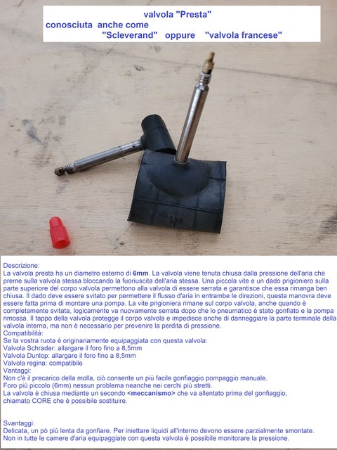

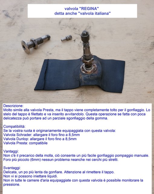

Che ne siamo entusiasti oppure no, i costruttori di valvole hanno adottato diversi standard e per forza di cose dobbiamo scegliere la pompa con il bocchettone di innesto compatibile con la nostra valvola, per cui da questo punto di vista è utile saperne qualcosa in più con una breve introduzione nella quale vengono raggruppati tutti i tipi di valvola.

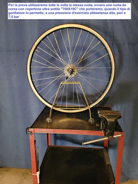

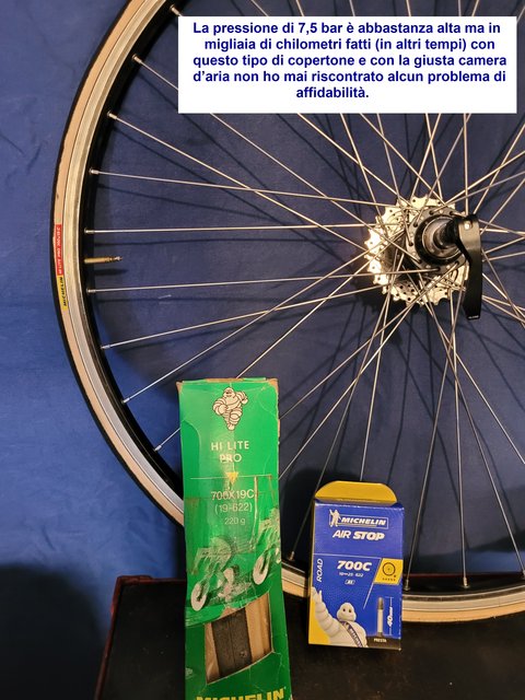

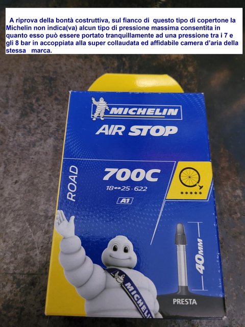

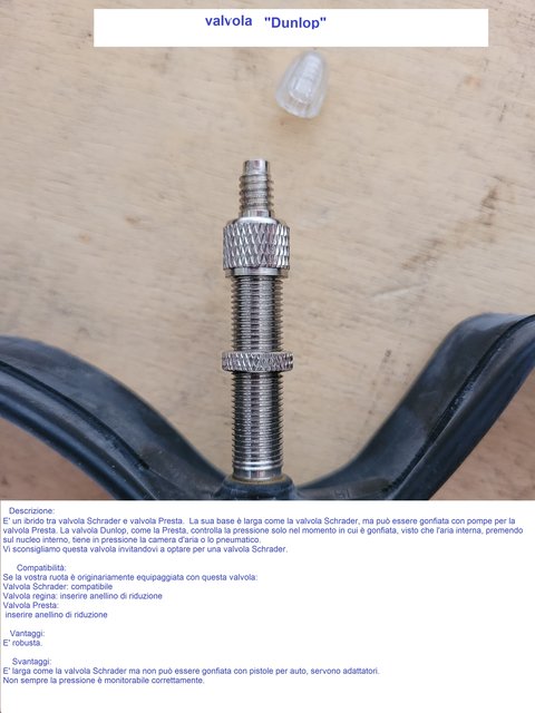

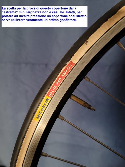

PRIMA PUNTATA: le pompe da pavimento.

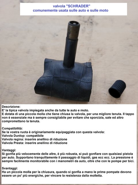

Dopo avere evidenziato nella introduzione il misterioso e dispersivo mondo (non standardizzato) delle valvole iniziamo la prima puntata dedicata ai gonfiatori da pavimento ma prima è d’obbligo, visto che citeremo quasi sempre queste sigle, chiarire la differenza tra Bar e PSI.
La scritta PSI che troviamo sulle coperture indica la pressione massima alla quale esse devono essere gonfiate.
E’ una unità di misura anglosassone che significa “Pound Square Inch” (libbre per pollice quadrato): 453,59 grammi/6,452 cm² rappresentano il valore di una unità PSI.
Per avere il valore in Bar di una pressione espressa in PSI è necessario moltiplicare il numero indicato per 0,068.
Per esempio, se la pressione in PSI è di 105 la stessa pressione convertita in Bar sarà 105x0,068 = 7,14 Bar
Come avremo modo di vedere nel prosieguo, questo bocchettone di raccordo (ricambio LEZYNE denominato “ABS-1 Pro Hp”) per le sue ottime qualità e adattabilità è stato utilizzato su altri gonfiatori di marca diversa che recensiremo.
