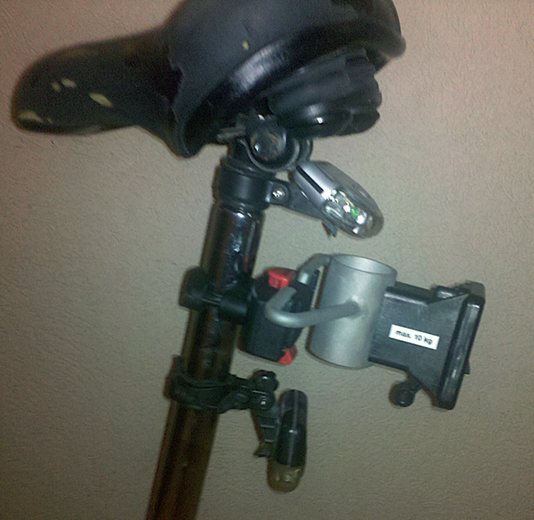

« Risposta #2 il: Aprile 21, 2012, 09:56:02 pm »
adattato un adattatore klickfix
Uploaded with ImageShack.us su brompton....a breve seguirà report fotografico
gaetano
Offline gaetano
  • Post: 122
Re:Klickfix su Brompton
« Risposta #3 il: Aprile 22, 2012, 02:12:10 pm »
ecco le foto del klickfix montato e testato (con 4 kg sul pavè del centro)

non direi... o almeno non in tutti i casi: la soluzione postata da Gaetano mi pare valida almeno quanto la predisposizione originale sulla mia.
Una volta agganciato lo zaino il peso "spinge" direttamente sul telaio: per rompersi dovrebbe cedere di netto quella staffa che lega l'attacco originale con l'attacco Klickfix.
Basta scegliere le soluzioni ed i materiali giusti e si può stare tranquilli.
PS: se fossi uno della Rixen & Kaul avrei già contattato il reparto ricerca a sviluppo. Bravo Gaetano!
Hai messo però qualcosa a protezione del telaio? Ad esempio un rettangolo in gomma (camera d'aria o simile) in modo che l'attacco non batta direttamente sulla vernice?

« Risposta #8 il: Aprile 23, 2012, 07:26:34 pm »
per broono: esatto non ho borse Brompton ma ho uno zaino rixen&kaul  freepack meta2
Ma proprio perchè il sistema Klickfix ha un'innumerevole quantità di soluzioni, certi artifizi li lascerei perdere. Si rischia di compromettere la struttura e l'affidabilità di tutto l'apparato.
la staffa è di acciaio inox di spessore 4mm...dovrebbe reggere.
Forse dalle foto non si vede, l'attacco poggia su un rettangolo in gomma di spessore 2-3mm circa.
gaetano

Mi sono spiegato male. Intendevo la prima soluzione postata da broono. La staffa sotto sellino è sicuramente robusta, ma la plastica del morsetto non le è paragonabile. E se un supporto non è omogeneo come sopportazione alle sollecitazione, la parte più debole con il tempo soccombe.
« Risposta #10 il: Aprile 23, 2012, 10:37:55 pm »
In quel caso si, concordo.... il primo è proprio un accrocchio di cui non mi fiderei troppo.  :)
Quello dietro al sellino invece andrebbe migliorato creando delle sedi nelle 2 staffe che pinzano il telaio del sellino.

« Risposta #11 il: Aprile 24, 2012, 08:24:13 am »
L'aggancio di gaetano l'ho visto dai vivo e devo dire che è solidissimo
concordo in pieno con entrambi: ho postato la soluzione in quanto è un'idea "nuova", con tutti i suoi vantaggi e difetti. non è da buttare per la sua compattezza, ma è migliorabile.  ;)
« Risposta #13 il: Aprile 24, 2012, 01:48:05 pm »
Anche a vederlo in foto si ricava la tua stessa impressione.
