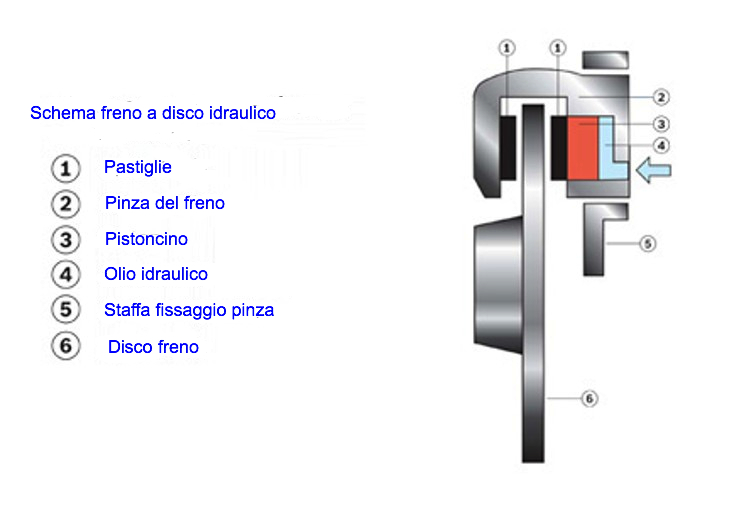

Vista la non più rara applicazione sulle bici pieghevoli, mi sembra interessante fare qualche considerazione sui freni a disco. Sull’argomento, un po’ di cose le conoscevo e altre le ho imparate curiosando qua e là. La storia di questo tipo di freno interessa un po’ tutti i veicoli (auto, treni, aerei) e, in tantissimi settori, il freno a disco è rimasto monopolista. Introdotto per la prima volta in Francia nel 1955 su un veicolo commerciale dalla Citroen (la DS), seppure accolto con diffidenza, oggi è utilizzato nella quasi totalità dei veicoli del settore automobilistico. Sulle motociclette esordì negli anni ’70, quando l’Innocenti montò un equipaggiamento Campagnolo sulla mitica Lambretta (TV200). Da allora la sua diffusione è cresciuta in modo esponenziale diventando monopolista in tanti settori del trasporto. Sulle bici questi dispositivi fecero la loro comparsa nel 1997 quando, negli Stati Uniti, le prime mountain bike furono dotate di sistema frenante idraulico a disco dell’Hayes Mag. I freni a disco sulle bici, per la verità, hanno trovano largo uso solo sulle MTB. Quest’anno l’UCI (Union Cycliste Internationale) ha autorizzato il loro uso anche sulle BDC nelle gare ufficiali. Questa decisione probabilmente innescherà la corsa a montare freni a disco da parte di tanti cicloamatori anche se, e lo vedremo dopo, per farlo sarà necessario cambiare il telaio della bici se non già predisposto. Per quanto riguarda le nostre pieghevoli, in particolare quelle a basso costo, le prospettive, a mio parere, non sono altrettanto favorevoli per una tutta una serie di ragioni. Resta comunque il fatto che marche come Birdy, Dahon, Strida, Tern e altre case li montano, anche se limitatamente ai modelli top di gamma. I cinesi ormai li hanno adottati anche su bici più economiche.
Come funziona un freno a disco.
I freni a disco oggi in uso sono di tre tipi: idraulici, pneumatici e meccanici. Il tipo pneumatico è montato solo su camion e treni. Solo loro possono permettersi di portarsi dietro un pesante compressore per produrre l’aria che li faccia funzionare. Sulle bici troviamo gli idraulici e i meccanici. In questo schema è visibile il principio di funzionamento:
E’ abbastanza facile da capire. Il disco (rotore) è solidale alla ruota e gira con essa. La pinza è invece montata sul telaio e resta ferma. Quando si agisce sul freno, le pastiglie sono spinte a contatto col disco e, per attrito, ne provocano l’arresto. Il movimento delle pastiglie è generato, nel sistema idraulico, dall’olio che è spinto ad alta pressione in un pistoncino presente nella pinza e che, a sua volta, schiaccia le pastiglie contro il disco. Collegato alla leva del freno, è presente un piccolo dispositivo (pompante) che amplifica la forza esercitata dalla leva stessa portando ad alta pressione il fluido. In questo freno quelle che sembrano guaine in realtà sono dei tubicini che portano l’olio dal manubrio alla pinza freno. Nel sistema meccanico tutto avviene tramite leveraggi posti sulla pinza e lo sforzo è trasmesso dalla leva tramite un normale cavo di acciaio identico a quello che tutti conosciamo. Nello schema è visibile il sistema idraulico ma il principio è valido anche per il sistema meccanico. Nelle seguenti foto invece sono mostrati un esempio di freno idraulico e uno di tipo meccanico, dove è visibile il cavo di azionamento.
Qualche cenno sui materiali. I rotori di qualità sono solitamente in acciaio a tre strati. L’anima dei rotori è in acciaio al carbonio mentre le superfici a vista sono sottili lamine di acciaio inox. Quelli di qualità inferiore sono interamente in acciaio inox. I diametri dei dischi più comuni sono 140-160-180 mm. Vi sono anche dischi di maggior diametro per usi particolari (tipo gravity e downhill) che possono arrivare oltre i 200 mm. Maggiore è il diametro, più alta sarà la coppia frenante. Le pastiglie sono solitamente gusci d’acciaio con, all’interno, placchette di materiale di attrito costituito da sinterizzati di materiale organico. Le mescole solitamente sono composte di resine, gomma e polimeri tra cui il kevlar. Ne esistono anche con materiale di attrito metallico (acciaio, rame e grafite) per usi competitivi.
