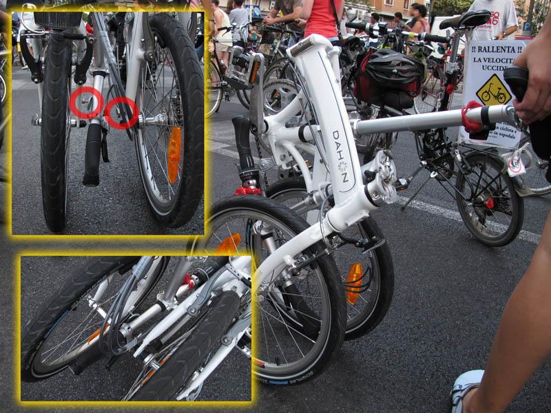

Piega centrale: Nella Dahon soprattutto nei modelli più recenti, sembrano essere possibili diverse modalità. In base alla mia esperienza con la Dahon MuP24, molto dipende dall'assetto e dagli accessori montati: la combinazione di portapacchi, parafanghi e altezza del manubrio possono variare sensibilmente la funzionalità della bici ripiegata.
Verificare quindi che a bici chiusa, le ruote siano allineate ed entrambe libere di muoversi. In caso contrario il trasferimento potrebbe non essere così comodo come mostrato di seguito su una Dahon Mu Uno.

Citazione da: cicloelvis,7/5/2010, 23:25 ?t=44913431&st=0#entry395037887
<_< Problema:
 quando la vostra Dahon Vitesse è piegata e la volete spingere come un carrello a volte il manubrio tocca sulla ruota anteriore?
Questo a volte non succede perchè avete montato il parafango anteriore e l'asticella che sostiene la curva del parafango alla forcella il più delle volte vi aiuta ma non accade sempre. La cosa peggiora se decidete di usare la bici senza il parafango anteriore.
 :) La soluzione:
basta comprare un portachiavi di quelli con il supporto in platica dove infilare un fogliettino di carta.
 assicuratevi che il supporto di platica sia rigido, ed una volta privato degli anelli di metallo, fissatelo con una vite (quella che normalmente fissa l'asticella del parafango) alla forcella, in modo che lo stesso impedisca al manubrio di andare a toccare la ruota quando la bici è piegata.
Ecco il marchingegno!!!
 Questo semplice accorgimento eviterà che il manubrio della Dahon Vitesse, una volta piegato e chiuso nella piega della bici, vada a strusciare contro la ruota. Va aggiunta una goccia di colla attak per evitare che si apra la parte del portachiavi destinata al bigliettino.

+) il positivo allineamento delle ruote (a tutto vantaggio della manovrabilità  durante il trasferimento passivo)
-) l'impossibilità di bloccare i due segmenti del telaio attraverso il magnete in dotazione (qualora, come nel caso in figura, l'altezza del manubrio differisca dalla posizione di default pensata dai progettisti).
dettagli della bici piegata

riporto  da altra discussione (a cui reindirizzo per ogni approfondimento):
Ho trovato un sistema di trasporto passivo, applicabile alle Dahon e similari....
http://www.jsktw.com/FBMFolded-Bike-Moving-device.html
Qui, potrete vedere un contributo video
segnalo da altra discussione:
Per quello che è la mia esperienza su Dahon, devo dire che dipende molto dal modello.
Tra Jetstream, Mu e Speed la peggiore è proprio l'ultima, mentre le altre 2 si comportano decisamente meglio, con la Jetstream al secondo posto perchè richiede un intervento migliorativo "fai da te", mentre la Mu è già ok.
Tutto dipende da quanto le ruote rimangono ben allineate e dalla posizione del manubrio, che in modelli come la Roo viene piegato internamente al telaio chiuso.
La cosa permette di manterere le dimensioni compatte ma, per non essere di intralcio, deve essere chiuso in una posizione ben precisa per non andare a toccare le ruote o il terreno.
Questo si ottiene semplicemente intervenendo sulla regolazione in altezza e ruotando verso l'alto la barra del manubrio (in modo che le leve dei freni restino all'insù prima della chiusura): presa un po' di dimestichezza con l'operazione semplicissima e richiede pochi secondi.
A giudicare dalla foto
direi che dovrebbe comportarsi analogamente alla Mu di mia moglie, quindi non dovresti avere particolari problemi a portarla in giro per il sellino alzato, in stile trolley (anche lo Roo ha infatti il sistema di chiusura Magnetix, per mantenere il telaio chiuso  durante il trasporto passivo).
Vale però sempre la regola del provare di persona per non avere sorprese.  ;)

A dire la verità, le Dahon non sempre riesci a spingerle sulle ruote in maniera ottimale:
con la Curve non ho mai avuto un problema, nel senso che si spingeva sulle ruote sue sempre senza intoppi. Ma con la Mup8 se non la chiudi al meglio le ruote strusciano sul freno e non vai avanti oppure anche se è chiusa bene strusciano sui cavi freni..insomma, nonostante faccia attenzione a chiuderla al meglio, fatico a spingerla perchè tocca sempre qualcosa. In più, ho notato che la bici tende a rimanere con il peso verso sx, quindi devo tenere il sellino inclinato verso dx per bilanciarla mentre la spingo.
Con la Vector x10 che avevo fino a poco tempo fa: il sistema di piega differisce dalle altre dahon, per cui il manubrio segue la ruota che gira su sè stessa per chiudersi e quindi non si può spingere la bici dal sellino in quanto la ruota non scorre. Ma la Vector è leggera e si solleva facilmente.
personalmente confermo l'esperienza personale di DJ: anche la Mu P8 di mia moglie non brilla nel trasporto passivo.
Volendola far scorrere sulle ruote tenendola dal sellino è bene privilegiare una sola ruota, dal momento che non sono ben allineate e la bici tende a ballonzolare da una all'altra se si cerca di sfruttarle entrambe.
Inoltre, se si usa il sellino in pozione di marcia come maniglia, si resta senza il 3° appoggio del cannotto nel momento in cui ci si ferma.... e per posarla occorre obbligatoriamente abbassarlo.
