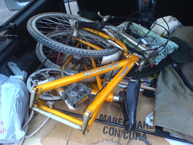

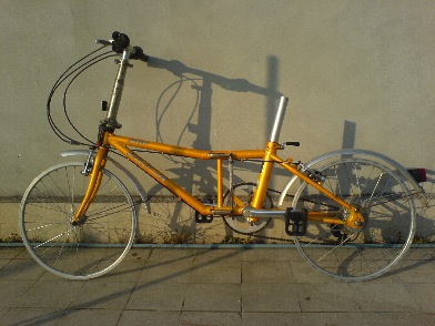

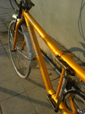

Oggi mentre effettuavo un sopralluogo di lavoro alla sponda sud della foce del Tevere sono rimasto fulminato da una presenza inattesa.
Abbandonata tra un mucchio di rottami accatastati accanto al cancello di una casa, tra vecchie travi di legno, calcinacci e sanitari anni '70, spiccava con la sua verniciatura giallo cangiante una bici a dir poco particolare.
Sulle prime credevo si trattasse del rottame di una delle moltissime bici pieghevoli da quattro soldi che dopo un mese d'utilizzo diventano un concerto di cigolii e movimenti sinuosi di snodi che cedono indecorosamente ma guardando meglio mi sono reso conto che si trattava di ben altra pasta.
Prima ancora di avvicinarmi per indagare sui particolari, sono andato a recuperare l'auto e un po' furtivamente ma con decisione e fermezza mi sono arrampicato sulla catasta e una volta liberata delle macerie, ho caricato la trovatella altrimenti destinata ad una indignitosa fine in chissà quale discarica o ferrivecchio.

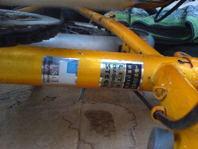

Giunto ad Ostia con un certo anticipo sull'orario d'appuntamento di lavoro, mi soffermo ad esplorare il relitto adagiato nella mia auto. E' una Dahon Speed, leggo tra gli adesivi che addobbano il telaio.
Abituato alle fattezze della mia pieghevole Atala, una Folding monomarcia e alla mia precedente compagna di lavoro, una DiBlasi R50, quella che mi si para davanti sembra uscita da un film di fantascienza: il telaio è d'acciaio al Cromo Molibdeno (della serie 4130) a tubi sottilissimi
e saldature Tig eseguite magistralmente e anche tutto il resto sembra rendere onore alle pregevolezze del telaio. Sono allibito perché la bici è ridotta in modo osceno, abbandonata alle intemperie in vicinanza del mare, ogni parte ha risentito degli effetti nefasti di umidità e salsedine. Ma intravedo margini di recupero.
Provo a ripiegarla, ne studio i movimenti. Non sembra disperata la situazione. La ripongo piegata nell'auto
e vado a lavoro. La mente già è partita sul da farsi per il recupero... impossibile fermare i pensieri che lavorano in sottofondo :-)

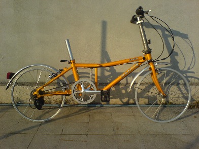

19 aprile 2011
Ho lentamente iniziato l'opera di ripristino
che se tutto va bene la vedrà diventare la mia bici da lavoro portandola a sostituire la piccola ed ultra economica Atala... E pensare che una pieghevole  come la Dahon in recupero (databile al 1998) attualmente viene venduta attorno ai 900 Euro... il consumismo e la superficialità di alcuni riserva dei piccoli vantaggi agli accattoni come me :-)

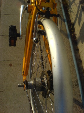

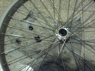

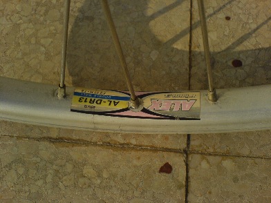

Il povero mozzo anteriore anche dopo l'operazione versa in condizioni pietose :-/ però ora è fuori pericolo
Nel mio tentativo di ridare dignità alla ruota anteriore ho ricentrato il cerchio (previa lubrificazione dei nippli bloccati dall'ossidazione della zincatura) e raddrizzato il perno del mozzo... un lavoro disperato.

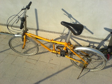

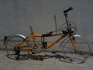

Stasera ho dedicato un paio d'ore all'elaborazione della piccola Dahon trovatella.
In pratica ho lavorato su alcuni particolari significativi:
- Attacco manubrio sostituito in modo da avanzare la linea manubrio per ottenere una postura più adeguata alla mia conformazione fisica, non posso ancora salire in bici quindi faccio ipotesi ad occhio. Per far ciò ho modificato/creato un adattatore/spessore per accoppiare il tubo porta pipa al piantone ripiegabile del manubrio. Tale tubo è stato poi "abbracciato" tenacemente dalla bellissima pipa (roba da palati fini) che andrà a sorreggere un manubrio che devo ancora rimediare (magari tagliandone uno a misura)
- Chiusura dei lavori sulla ruota anteriore installando dei "nuovi" parapolvere (che solo su strada vedrò se possono tenere o meno) sui coni del mozzo e ricreando una nuova fascia para nippli ben inserita nel canale del cerchio;
- Sostituzione/aggiunta di due nuovi sganci rapidi alle fascette che serrano rispettivamente il cannotto reggisella e il tubo porta pipa;
- Creazione di un para colpi applicato all'apice inferiore del cannotto reggisella (questa è stata proprio una chicca... un vezzo, che potevo anche risparmiarmi...).
- Inizio ripristino dei comandi freno (i particolari sono un concentrato di ruggine... e i registri erano  piegatissimi :-/ )
E qui si sono fermati i lavori, ma non vedo l'ora di riprenderli, ho molte idee nuove per il piccolo gioiellino.
Fino ad ora non ho speso un euro ma presto dovrò comprare: un cannotto sella da inserire nel vecchio troppo corto; un sellino; e un po' di altri pezzetti micragnosi difficili da trovare...
Ovviamente tenterò di trovare quanto ancora m'occorre tra la gran mole di ciarpame che da sempre metto da parte per tali occasioni o in qualche Ciclofficina ma temo che non riuscirò a trovare veramente tutto tra le robe di "recupero".
Staremo a vedere ;-/

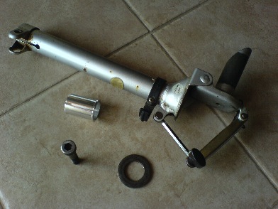

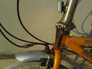

Mi è faticosamente riuscito di scavalcare il grosso ostacolo del manubrio pieghevole
da sostituire in qualche modo (il vecchio ha infatti un grosso difetto di progettazione risolto poi nelle serie successive). In pratica
ho lavorato un altro vecchio attacco pieghevole (molto robusto e ben fatto) che avevo da tempo fra le robe di scarto e l'ho adattato al mostruosamente grande alloggiamento della forcella che usa una serie sterzo dal diametro veramente enorme. E' stato un lavoraccio segare e limare tutte le parti da modificare ma il risultato è pregevolmente solido e non dovrebbe fare brutte sorprese d'affidabilità (anche perché se, l'attacco nel punto d'inserimento della forcella, si spezza mentre guido in velocità sono cavoli molto molto amari...).

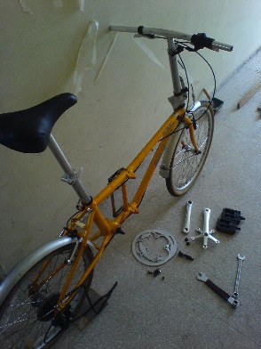

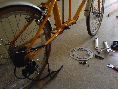

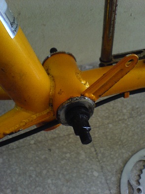

E' stato poi il turno del poverissimo movimento centrale
un miserevole concentrato di sfiga da manuale: il genio che lo ha montato (o manutenuto precedentemente) ha avvitato la calotta destra STORTA! Questa "felice" operazione ha fatto si che anche le boccole di tenuta della polvere lavorassero male, tanto da uscire dalla sede lasciando scoperti i delicati cuscinetti a sfere ingabbiate (vedi figura N)... all'apertura della scatola mi sono sentito quasi come un archeologo alle prese con un sarcofago egizio :-| All'interno ho trovato una mappazza fatta di ruggine, grasso e svariati pezzetti di metallo che un tempo costituivano la gabbietta reggi sfere del cuscinetto destro. Le sfere stesse erano un qualcosa d'inguardabile... in pratica la mummia di un movimento centrale. Purtroppo anche il perno non è risultato essere una meraviglia di conservazione: un po' storto e con le sedi di scorrimento rovinate.
Dopo aver pulito il tutto, lavorato le sedi di scorrimento delle sfere riportandole a nuovo splendore e sostituito le due serie di sfere con delle nuove, ho rimontato l'accrocco ingrassando abbondantemente tutto il possibile. Inutile rimuovere la calotta storta, ormai la filettatura da quel lato è compromessa... confido sul fatto che le sfere in passato hanno pareggiato i conti "costruendosi" una sede di scorrimento allargata proprio dove serve :-/
Dovrò sostituire anche i pedali pieghevoli, belli (quando erano nuovi) ma con i movimenti compromessi da ruggine spietata.
Il restauro del parafango anteriore è andato bene e l'ho rimesso in sede
isolandolo con un gommino antivibrazioni.
Il manubrio originale è tornato nella sua sede dato che la postura che permette non è male, in più è molto ben fatto, come un po' tutti componenti originali di questa Dahon... peccato che le inevitabili sostituzioni non siano di pari livello qualitativo.
Le coperture montate sono quelle ideate per carrozzine... spero di trovare in futuro qualcosa di studiato per le bici.
La trovatella comincia a darmi le prime soddisfazioni, ora è comodamente guidabile e ragionevolmente scorrevole. Presto farò manutenzione al complicato mozzo posteriore (al suo interno, oltre a tutto il resto, ospita un cambio a tre marce), poi toccherà allo snodo del telaio che irrigidirò, e successivamente rimetterò a posto il resto della trasmissione (deragliatore e catena). Per finire il tutto resteranno da rivedere i freni e particolari vari quali: manopole, portapacchi, luci, sistema di blocco della bici ripiegata, impugnature per il trasporto da ripiegata, cavalletto, pedali pieghevoli, contachilometri e borselli. Ovviamente cercando di riusare pezzi già messi da parte :-)
Tra meno di un mese sarà "perfetta" anche per fare viaggi. Originariamente era una bella bici ma tra non molto sarà una super bici pronta a tutto ;-P

segnalo questa Dahon, simile a quella di Simone:
(Tratta dal forum Dahon)

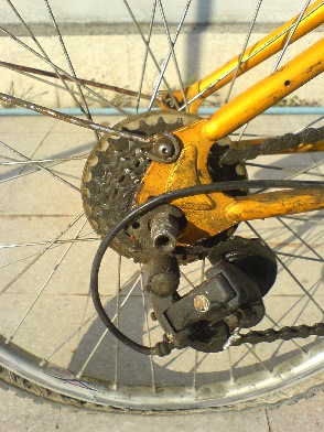

Finalmente ho avuto la possibilità di mettere le mani sul mozzo posteriore: lo studio dei manuali di manutenzione che la Sram/Sachs mette a disposizione degli utenti non lasciava ben sperare... è infatti sconsigliabile anche a meccanici esperti mettere le mani sulla meccanica interna di certi giocattoli, troppo complicati da rimontare specialmente senza attrezzi specifici. Fortunatamente non c'è stato bisogno di smontare il cambio interno dato che i movimenti risultano fluidi e a parte una pulita al cuscinetto del movimento della ruota libera non ho eseguito nessun intervento specifico. Ho però smontato completamente la trasmissione esterna per eseguire una pulizia accurata di tutto il possibile: catena (con l'applicazione di una nuova falsa maglia), pacco pignoni e cambio a parallelogramma.
Rimontare tutto pulito e ben lubrificato è stato un piacere. E' toccata anche ai corpi freno, facili da smontare e veramente affidabili e ben fatti, il movimento dei braccetti è su boccole auto-lubrificanti e a parte la pulizia e il rimontaggio con viti più nuove non hanno richiesto altro.
Ho sostituito, anche al posteriore, i vecchi pattini freno con dei porta pattini a cartuccia lunga... forse ora frena anche troppo.
I forcellini della ruota posteriore sono rivolti all'indietro, quindi il progetto originale non prevedeva affatto un cambio esterno, un particolare strano che avevo trascurato prima. Una tale scelta può rendere antipatico lo smontaggio della ruota quando è anche presente il parafango :-/

Lavori di ripristino generale CONCLUSI!
Sostituiti tutti i cavi e le relative guaine, revisionati i comandi cambio e freno, installazione (dopo il taglio) di ?nuove? manopole, lubrificati tutti i movimenti ?aperti? quali: catena, snodi del cambio a parallelogramma e archetti dei V-brake.
La bici è ora pienamente marciante ed è un piacere da guidare.
E' ancora lontana dall'essere pronta per un vero viaggio ma è ragionevolmente affidabile.

Dopo più di 3000 Km percorsi con questa bici e approfittando dell'allentamento del carico lavorativo in questo periodo, eccomi ad aggiornare questo topic.
Questa vecchia Dahon è stata sottoposta dal sottoscritto a un carico di lavoro non troppo duro ma costante e inesorabile per più di un anno e il risultato è stato lodevole: la bici è risultata affidabilissima e il telaio non ha dato il minimo segno di cedimento.
Va però anche detto che sottopongo questo mezzo ad una corretta e puntuale manutenzione, a questo si deve aggiungere il costante miglioramento di assetto e componentistica. Il tutto finalizzato ad ottenere una bici sempre più leggera e pratica nell'intermodalità (prendo quasi tutti i giorni la metro Roma-Lido) e nelle pedalate veloci di un certo impegno chilometrico (sgroppate Roma-Ostia e/o Roma-Fiumicino).
Per l'assetto ho ripiegato sul manubrio telescopico originale (una bella T d'alluminio) e su delle buone manopole ergonomiche.
Il sellino è un imbottitissimo Selle Bassano con elastomeri e il cannotto sella è ammortizzato. Il tutto per evitare insaccate dolorose a me e strapazzamenti eccessivi al povero vecchio telaio. Le strade di Roma sono tremende! :-/
Un irrobustimento del parafango posteriore che, per le vibrazioni causate dal terrificante fondo stradale che usualmente percorro, si è criccato fin quasi alla completa rottura;
e una bella traversina anti rollio del portapacchi, che funge anche da supporto del paragango ;-)
Le coperture montate sono delle buonissime Schwalbe Marathon Plus da 1.75'', che assorbono bene le vibrazioni e tengono la strada egregiamente.
Insomma, una vecchietta di qualità che se la cava ancora benone e che mi accompagnerà (spero) ancora per parecchi Km.
