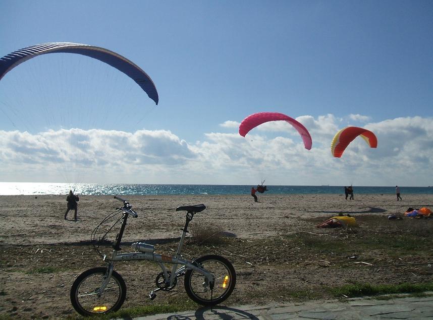

Mi hai convinto e ho acquistato all'estero il Suntour, e ora sono in attesa che arrivi. Puoi mettere foto e spiegare bene come l'hai adattato al canotto hoptown?
io vorrei ottenere due risultati, tagliando il meno possibile del cannotto originale. Primo mandare il piu possibile dentro nel telaio  il cannotto, secondo avere un cannotto sella piu lungo perche io adesso sulla Hoptown lo tengo al punto dove c'e' il segno che fa caire che piu di la non bisogna estrarlo.
Quando mi arriva faro' foto chiare e precise della mia modifica, ma se mi dai una dritta ti ringrazio ;)
Btwin Hoptown Personalizzata
@ Lunadix
Probabilmente non mi sono spiegato bene. Io non ho tagliato il canotto originale ma ne ho costruito uno nuovo.
Nell'immagine si può vedere anche la boccola adattatrice. Inoltre si possono vedere la borsa Estreme oltre ai pedali MKS-Fd7, le luci Reelight (installate sabato  ;)). Vi allego anche (sotto) la foto con le appendici Ergon Gr2. Questo è in sintesi il mio upgrade della Hoptown.
