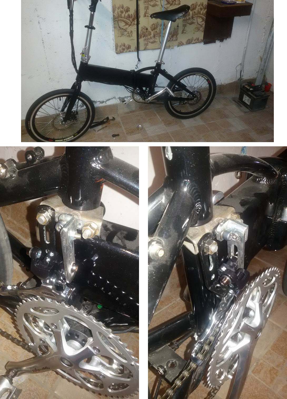

« Risposta #34 il: Ottobre 29, 2016, 12:28:00 am »
ma questi due hanno messo il deragliatore anteriore?
vedo 4 fili ma non vedo la seconda corona... cos altro?

« Risposta #37 il: Agosto 03, 2017, 12:52:36 pm »
dal nostro gruppo Facebook, l'elaborazione di Mauro Francazi per aggiungere un deragliatore anteriore:
"Affinamento" della mia e bike pieghevole con montaggio di una tripla stronglight modificata con corona interna da 36 denti, corona media in acciaio sul da 44 denti e prossimo arrivo di una corona esterna da 58 denti per avere una rapportata più adatta alle "ruote piccole". Ruota libera da 7 rapporti sachs maillard 12-18 denti. Autocostruzione supporto per montaggio deragliatore anteriore shimano 105 per tripla. Gomme slick alta pressione posteriore primo comet 20 x 1,50 ( 110 psi), anteriore 20 x 1,35 kenda (85 psi). Modifica per montaggio freno a disco da 140 mm sulla ruota posteriore con adattatore filettato. Prossima sostituzione batteria da 36 v 17,5 ah per una autonomia di circa 100 km. Va che è una bomba. Prossimo montaggio di comandi grip shift. Prevedo comunque di adottare comandi sunrace bar end tt sulle appendici.
