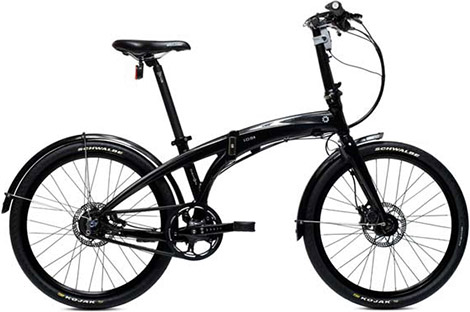

Ma il movimento centrale leggermente più arretrato non rischia di avere come conseguenza una pedalata meno naturale, per via appunto del fatto che le pedivelle sono poste più dietro rispetto al solito? Se ho detto una castroneria perdonatemi: non capisco molto di meccanica, e ho mangiato troppo uovo di Pasqua... ;D

Secondo una mia ipotesi personale non credo ci possano essere problemi, in quanto non mi sembra eccessivamente arretrato rispetto al sellino e l'inclinazione del reggisella sembra maggiore.
Esistono altre bici con una geometria molto simile (movimento centrale arretrato rispetto al tubo sella), come quelle della serie Dahon Ios V-Clamp:

concordo.... quello che conta maggiormente è la posizione relativa tra sellino, pedivelle e manubrio: salvo particolari stramberie non vedo grossi problemi in questo tipo di soluzione.
A livello meccanico dovrà essere prestata maggiore attenzione nel tubo sella e nel suo alloggiamento all'interno del telaio.
Essendo così angolati sono sottoposti ad uno stress maggiore rispetto alle altre pieghevoli, quindi un giusto dimensionamento diventa particolarmente importante.
