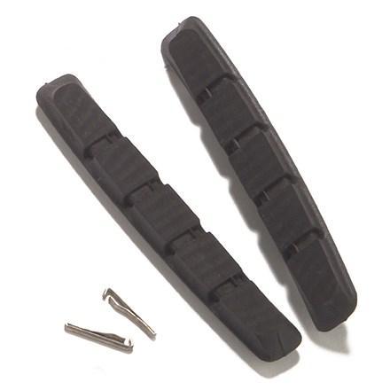

ieri sera,visto che i freni erano alla frutta e che mi sono stufato di buttare via ad ogni cambio tutti gli "avanzi" (dado, rondelle varie, bullone ..), ho fatto un piccolo upgrade montando questi
che hanno il vantaggio avere una maggiore superficie di contatto e di poter sostituire solo la parte in gomma una volta consumata.
Proprio per questo motivo vanno montati nella corretta posizione (nella foto potete vedere che è indicato sia il verso che il lato di montaggio), in modo che la parte frenante non venga "sfilata" dal cerchio durante la frenata... per quanto sia comunque presente una spina laterale da infilare attraverso supporto e gommino.
Devo dire che non mi sarei aspettato un miglioramento della frenata così tangibile.
Suppongo che buona parte dell'effetto si imputabile alla presenza di un supporto metallico lungo tutta la lunghezza del pattino (al posto della sola anima interna) renda il tutto più rigido ed offrendo una risposta meno "gommosa".
Inoltre la mescola più morbida rispetto a quella dei i pattini di serie e la maggiore lunghezza offrono un grip decisamente più elevato e, molto probabilmente, una minore usura del cerchio nel tempo.
Questa è una foto di dettaglio di un pattino montato sulla mia Jetstream... ma ovviamente è una modifica praticabile da chiunque abbia dei V-brake.
Sulla destra del supporto si vede spuntare la spina che blocca in posizione il gommino all'interno della sua sede e che viene fornita insieme ad ogni confezione di ricambio.

bella soluzione...
si credo proprio che tu abbia ragione la rigidezza complessiva è sicuramente maggiore e il supporto in metallo distribuisce meglio la forza su tutto il tampone!
per avere un idea più chiara, però, occorrerebbe smontare un tampone normale (tagliare il tampone di gomma e liberare tutta la parte metallica), quindi verificare se effettivamente affogano silo una piccola parte di metallo nel tampone oppure se si sesende nel tampone...
nel secondo caso quindi vorrebbe dire che la differenza la fa la mescola del tampone stesso...
quanto costano e dove si possono reperire??

...Inoltre la mescola più morbida rispetto a quella dei i pattini di serie....
Forse però anche una durata minore nel tempo del pattino stesso. A questo punto bisognerebbe valutare se il gioco vale la candela, se cioè cambiare i soli pattini costi di meno che cambiare l'unità classica supporto+pattino.
Offline 16fra
  • Post: 174
Re:freni v-brake (regolazione, sostituzione, ...)
« Risposta #5 il: Aprile 17, 2012, 12:22:35 pm »
si ho omesso il dettaglio che in termini di tempo durino meno mescole morbite..
ma come accennava sbrindola questo può essere un vantaggio perchè si preserva il cerchio...
è probabile che duri meno, ma c'è da considerare anche la maggiore superficie (il pattino è decisamente più lungo).
Capisco il discorso costo/beneficio unicamente legato al pattino, ma nel conteggio ho considerato anche il non buttare ogni volta tutto quello che mi avanzava e la minore usura del cerchione.
Magari sono fattori che incidono in maniera meno consistente, ma uniti alle prestazioni nettamente migliorate IMHO ne è valsa la pena.
Riguardo all'usura del cerchio non credo comunque che nel mio caso sia trascurabile: in 8 mesi ho già percorso 3000 km in tutte le condizioni meteo ed alcune volte ho avuto la netta impressione che i pattini di serie fossero troppo scadenti e, complice la sporcizia, "grattassero" troppo.
Per chi volesse comunque si possono sostituire quelli originali con altri analoghi tipo questi
comunque più lunghi e morbidi e costano meno (circa 3-4€ la coppia, ma si butta tutto): l'avevo già fatto con quelli posteriori che si erano consumati prima.
Gli Shimano che ho montato sono costati 20€ per tutto il treno e si trovano facilmente presso qualunque biciclaio con un minimo di assortimento, dal momento che si tratta di normalissimi ricambi per V-brake.
