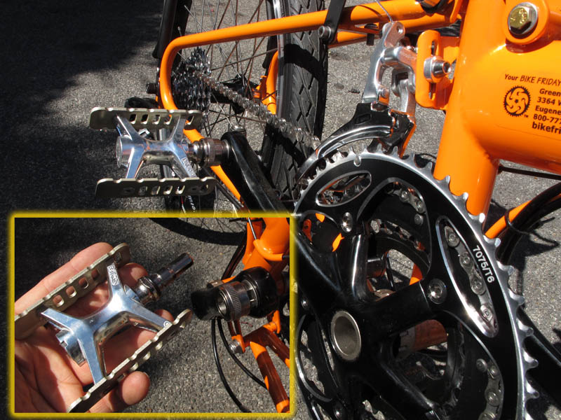

La Tikit all'atto della piega, vede la catena e il deragliatore posteriore "custoditi" tra i due segmenti principali (quello legato alla ruota anteriore e quello relativo al carro posteriore), riducendo la possibilità di contatto con vestiti etc

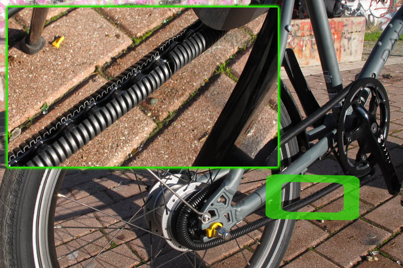

Beixo Compact  http://www.bicipieghevoli.net/index.php?topic=627
(il dettaglio del corrugato copri catena)

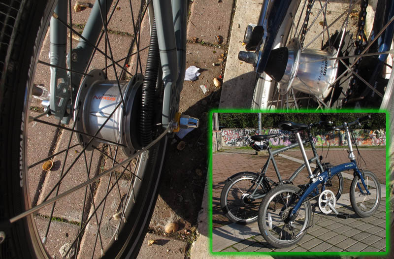

(i mozzi posteriori delle due bici)

Come al solito, nel dubbio, vale la pena fare una prova con una bici normale lungo il percorso che dovrete seguire con la pieghevole: verificate quante marce sfruttate, e magari imponetevi di non cambiare (o cambiare solo un numero limitato di marce, per simulare lo scenario che affronterete con la pieghevole nella vostra "lista dei desideri"), per capire come reagisce il vostro corpo.
e rispondo ad una email:
ma perché hai fatto mettere il cambio nel mozzo e non invece esterno davanti, cioè due o tre corone? è una cosa che era cmq tecnicamente fattibile, magari cambiando guarnitura, o no?
a me van benissimo le tante marce, ma esterno sarebbe più leggero e tanto meno problematico...
ho comunicato alla Bike Friday il desiderio di ampliare il numero di marce e lo sviluppo metrico, e loro mi hanno risposto con il cambio interno al mozzo.
Era la soluzione più semplice ed io mi ritengo soddisfatto.  ;)
(la sostituzione della corona e, nel dettaglio,  il confronto tra la corona da 55 denti ed il  paracatena originale)
1) vai con la tua MTB davanti alla salita che ti interessa (o prendine una che possa essere un "campione rappresentativo")
2) pedalala con la marcia che consideri confortevole (nè troppo leggera, nè troppo pesante)
3) scendi dalla bici e calcola della suddetta marcia lo sviluppo metrico
4) poi verifica se la pieghevole che hai adocchiato ha una delle marce con il suddetto sviluppo metrico, altrimenti dovrai modificarla (vedi quanto fatto per la Nanoo)
ho effettuato anche io la modifica mettendo una 13-28 sulla mia ht con una spesa di 13€( purtroppo l'unica shimano disponibile era la 13-36 che forse provero' per curiosita'),sono soddisfatto della scelta ne ho guadagnato in agilità

È vero che lo smontaggio della ruota posteriore diventa meno rapido, ma dopo averlo fatto uno/due volte ci si prende confidenza e diventa piuttosto facile e veloce. In compenso diventa più semplice la pulizia e lubrificazione del cambio, che è una cosa che occorre fare molto più spesso che smontare la ruota. E il cambio nel mozzo è praticamente "maintenance free": occorre solo dargli una regolata dopo i primi giorni, per far sì che la cordicella si assesti alla giusta tensione. Ma tieni conto che ė un'operazione semplicissima che si fa a mani nude, senza bisogno di alcun tipo di attrezzi. Dopodiché basta, il cambio rimane regolato bene per mesi e mesi.  È lo stesso principio meccanico per cui se si chiama l'accordatore per accordare il piano dopo tanto tempo, quindi con vari tasti "scordati", poi dopo un mese gli stessi tasti si scordano di nuovo, e va richiamato l'accordatore. Dopodiché basta, le corde rimangono nella giusta tensione, fortunatamente direi, visto che l'accordatore costa.  ;D  E se poi il cambio nel mozzo dovesse necessitare di una nuova regolazione, in pochi secondi ė fatta, molto più velocemente di quando va regolato il cambio con deragliatore, cosa che ho già fatto 4 volte in 8 mesi con la Hoptown.
In quanto al peso in più lo considero trascurabile: io peso 69 kg, la bici 11, se si tolgono 500 grammi non cambia nulla nella scorrevolezza della pedalata, invece cambia eccome, e in meglio, grazie alla immediatezza del cambio nel mozzo, che fa sì che in ogni momento si abbia il giusto rapporto, in modo da ottimizzare il rapporto tra sforzo muscolare e prestazioni.
OK lo so, sono sfacciatamente di parte su questo aspetto  ;) . Ma non ci trovo nulla di male, così come non c'è nulla di male nel tuo parteggiare per il cambio con deragliatore, l'essenziale ė che ognuno trovi la sua "quadra" e possa pedalare felice.

La bicicletta senza catena
http://www.bicipieghevoli.net/index.php?topic=2014.msg17564
Stringbike - Bici con trasmissione a stringa
http://www.bicipieghevoli.net/index.php?topic=6230.0
