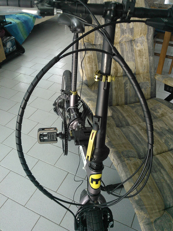

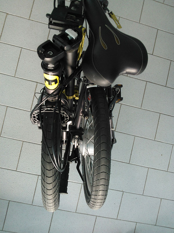

« Risposta #8 il: Dicembre 15, 2012, 05:42:27 pm »
Il topic è vecchiotto ma forse vale la pena rispolverarlo.
Sulle pieghevoli il freno è estremamente sollecitato, perchè le ruote più piccole fanno si che a parità di velocità lineare, la velocità di rotazione della ruota sia molto maggiore di una bici con ruote 26-28.
In più il contesto dove pedalo è molto difficile: le strade sono rotte e sporche, mentre la città è collinare (pieghevole elettro-kittata), piena quindi di discesoni veloci dove quando piove i freni vengono messi a dura prova.
Tutti i miei problemi di frenata li ho risolti con un freno idraulico Magura hs33 montato sull'anteriore (artefice dell'80% della potenza frenante).
La piega non è stata limitata, mentre ho guadagnato tantissima potenza frenate, eliminando anche il problema  del cavo che si allungava (il magura è idraulico, niente cavo!). La bellezza di questo freno risiede anche nella manutenzione quasi nulla: si regola una sola volta al momento dell'installazione e poi basterà soltanto sostituire i pattini quando consumati (ma non vanno regolati!), i quali vuoi per la mescola più dura, vuoi perchè sono più spessi, mi durano il triplo del tempo rispetto ai classici v-brake, pur costando uguali.
La Magura vende un modello con leva Dx o Sx e con tubicino da 180Cm, ideale per noi pieghevolisti.
http://www.jobike.it/Public/data/genesi86/2012928192359_cavo.jpg
http://www.jobike.it/Public/data/genesi86/201292819252_piego.jpg
