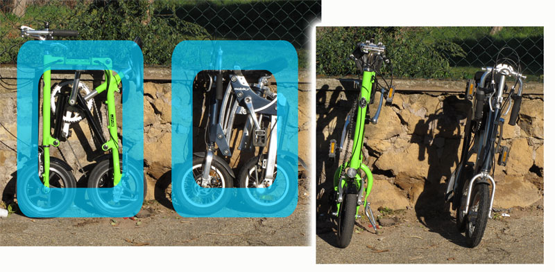

piega veloce: grazie ad un meccanismo privo di viti e rotelle, il telaio si chiude (e si apre) in una manciata di secondi permettendo di prendere un autobus al volo nelle strategie di intermodalità (cosa generalmente negata alle altre bici pieghevoli che richiedono molto più tempo per chiuderle).
piega "leggera": durante la piega le ruote rimangono libere e sempre a terra, continuando quindi a scaricare tutto il peso del telaio (13 kg). La colonna vertebrale risulta così minimamente impegnata.
piega a sviluppo verticale: il telaio, una volta ripiegato, si allunga verso l'alto in modo da ridurre al minimo la superficie occupata a terra;
piega progressiva: per salire su un autobus spesso basta una sola mossa. Ma se si vuole ridurre al minimo gli ingombri, è possibile in un secondo momento abbassare manubrio e sellino, ripiegare i pedali e piegare le due ali del manubrio.
trasferimento passivo confortevole: la bici ripiegata mantiene entrambe le ruote funzionali, è quindi possibile spingerla agevolmente controllando la direzione attraverso il manubrio. Inoltre la maniglia per il trasferimento passivo arriva a più di un metro di altezza, permettendo un agevole controllo della bici ripiegata, anche in mezzi molto affollati, dove la bici rimane sempre "a portata di mano" (mentre le altre bici generalmente si "abbassano" a terra, costringendo a chinarsi per recuperarle)

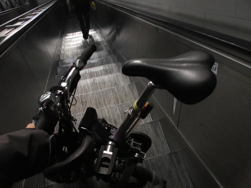

la Genius sulla scala mobile

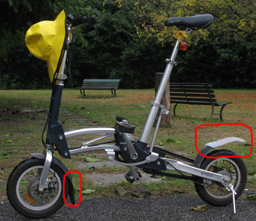

Aggiungo, con un certo disappunto, la modifica che sono stato costretto a fare ai parafanghi in quanto risultano sottodimensionati (specie quello posteriore) in caso di pioggia. Una constatazione che sembra confermare la riflessione di Sean, che nel suo articolo (in inglese) ipotizza una progettazione sbilanciata sull'estetica a discapito della funzionalità.
ecco un dettaglio:

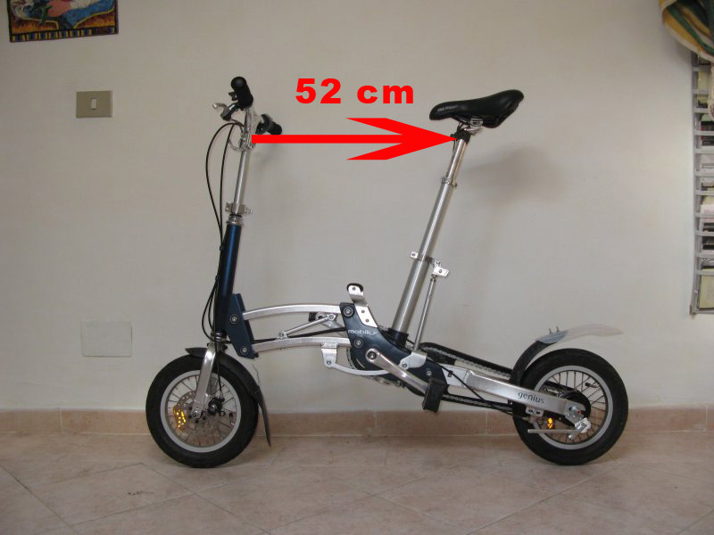

(la distanza tra il manubrio e il canotto sella è di soli 52 cm, contro i 62cm della Dahon Mu P24 e dei 67 della Tikit Bike Friday taglia media)
Volevo fare un confronto con la Brompton, ma la distanza manubrio-canotto è un dato che non ha senso, non tenendo conto dell'avanzamento della sella (dipendente dalla posizione della pedaliera).
Sulla mia Brompton il canotto dista 67cm dall'asse del manubrio, ma la sella è totalmente avanzata per ottimizzare la spinta verticale sui pedali (posizione determinata dall'angolo di inclinazione del tubo verticale).
Io trovo più attendibile la misura del bordo posteriore della sella rispetto al manubrio, che mi dà 75cm contro gli 81/82 delle altre mie tre bici (una BdC e due Mtb) qual'è questo valore per le tue due bici?
(ammesso e non concesso che in entrambi i casi la tua sella sia correttamente regolata rispetto ala pedaliera...)
Suggerisco, per questo tipo di analisi, di far riferimento al mio post sull'ergonomia:
http://www.bicipieghevoli.net/index.php?topic=23.0

Ho provato a prendere le misure della brompton e confrontarle con quelle di listino della mobiky
1) altezza manubrio brompton (misurato da terra ) 100 cmcontro i 98 cm della massima altezza manubrio mobiky
2)altezza tubo sella brompotn (misurato da terra fino alla punta del sellino)106 cm contro la massima altezza mobiky di 102,5
3) distanza tra la punta della sella e manubrio bromptn 51 cm mentre quello della mobiky misurata da federico è 52 cm
Alla luce di queste considerazioni, ovviamente da verificare con la prova, mi sembra che non ci sarebbe per me grossa differenza di guida tra la brompton e la mobiky...voi come la vedete?
Citazione da: desafinado1,8/2/2010, 18:34
in realtà la distanza che misuro io è tra il canotto della sella e il manubrio (vedere la foto all'inizio di questo post).
Prendere la punta del sellino come riferimento è - a mio avviso - una forzatura, perchè solo in teoria posso lavorare sull'arretramento/avanzamento del sellino per guadagnare centimetri rispetto al manubrio.
Nella realtà la giusta calibrazione del sellino è legata soprattutto alla posizione del movimento centrale .
Tutt'al più, come propone Marco più sopra, ha più senso calcolare la distanza dal bordo posteriore del sellino (ma poichè il sellino lo posso sempre cambiare, quale modello prendo come riferimento?)
Comunque sia, difficilmente si riescono a guadagnare più di 5/6 cm rispetto al riferimento del canotto sellino, che invece rimane un elemento del telaio, comune a tutte le mobiky genius.

In merito alla scelta del sistema frenante, puoi postare/linkare delle foto che chiariscano le diverse soluzioni?
grazie  :)
