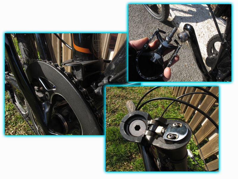

ecco la foto con il dettaglio dei pedali smontabili (dalla discussione sulla Jetstream)
riporto da altra discussione:
Gli MKS con attacco a baionetta li monta la Mu P8 di mia moglie: sono validi ma non saprei dirti la differenza di peso rispetto agli originali.
Di questa tipologia ci sono diversi modelli
Con questa tipologia di attacco c'è la possibilità di sfruttare pedali diversi a seconda dell'attività: si potrebbero addirittura montare quelli con predisposizione per le scarpette da bici per fare dei giri lunghi e poi rimettere quelli "normali" per l'uso di tutti i giorni.
La scomodità sta nel fatto che ti ritrovi con dei pezzi vaganti quando li smonti, mentre i pieghevoli rimangono al loro posto (ma con un ingombro maggiore).
ho costruito una taschina dove infilare il pedale quando tolto di sede. Non mi piaceva infatti l’idea di girare col pedale rimosso in tasca. Ecco quello che ho combinato:
 L'unica osservazione riguarda i pedali Wellgo. Sono buonissimi pedali ma non rappresentano il meglio. Io preferisco gli ACE che pesano molto meno e costano solo poco di più. Inoltre puoi acquistare nel kit anche la custodia per bloccare il pedale sinistro  al telaio, una volta rimosso, senza doverlo mettere in tasca. Ti assicuro che vale la pena averlo.
