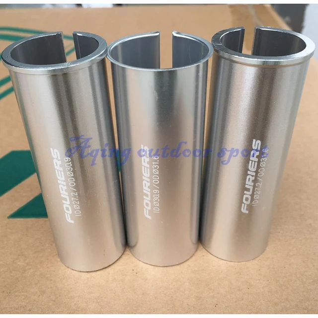

esatto, Chiarella  :)  Succede quando la tenuta sul tubo sella è assicurata da un manicotto metallico (sovente in alluminio, QUESTI per intenderci) che si trova internamente al telaio in corrispondenza del collarino... ed è un problema amplificato dai tubi sella zigrinati.
Su una bici normale non sarebbe un problema, ma sulle pieghevoli lo sfregamento dovuto alle continue estrazioni e inserimenti crea un polverino metallico finissimo che si insinua nella trama dei tessuti ed è quasi impossibile da eliminare con il lavaggio.
Sebbene l'aspetto sia simile ad una macchia da grasso è uno sporco "secco" che non subisce particolari influenze dai detergenti e solo con il tempo e ripetuti lavaggi perde un po' di intensità, diventando meno visibile.
L'unico modo per eliminare questo inconveniente sarebbe di passare ad un tubo sella cromato abbinato ad un manicotto in materiale plastico.
