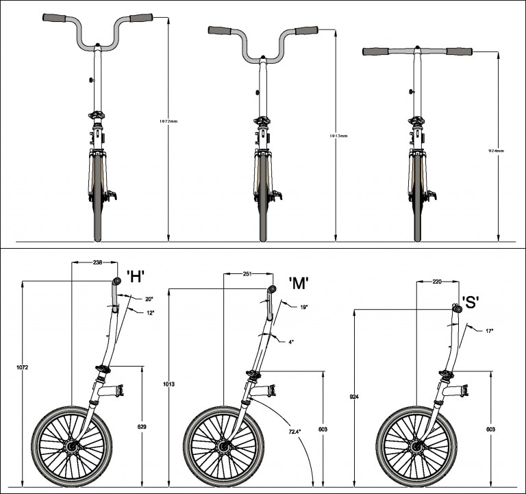

Mi consigliate un manubrio m o h ? Mi piace molto anche la s per intenderci quello retto ma mi hanno detto che risulta una postura assai bassa…. Vero?
Re:rapporti 3 o 6
« Risposta #4 il: Marzo 22, 2022, 08:02:13 pm »
Ciao gianc. Ti confermo che non è possibile trasformare la 3 marce in 6 senza modifiche pesanti. Come diceva Vittorio i cambi al mozzo delle due bici non sono uguali. La tre marce monta il cambio BSR con rapportatura 75%, 100%, 133%. La sei marce monta il BWR rapportato 64%, 100%, 156%. Come vedi il BWR ha le marce più distanziate. Aggiungere il deragliatore non è cosa difficile ma cambiare il cambio interno significa rifare la ruota ammesso di trovare il BWR sul mercato. E il tutto verrebbe a costare parecchio.
Vista la tua altezza direi che il manubrio più adatto credo possa essere il tipo M. Io sono 1,73 e uso l'S con cui mi trovo bene. Il tipo M porta sicuramente a una pedalata più rilassata. Direi che il tipo H per te potrebbe essere eccessivamente alto. Comunque il consiglio è rivolgersi a un rivenditore e provarlo. Anche la scelta del manubrio devi vederla come definitiva. Cambiarlo infatti ha costi salatissimi perché vanno sostituiti: la piega, il piantone dello sterzo, tutti i cavi e le manopole. Ciao.

giorni fa avevo trovato una pagina in cui erano segnati le altezze di ogni tipo di manubrio che purtroppo non trovo più ...qlc di voi li ricorda? sono ancora indeciso che manubrio montare .... mi piace molto l 'S ma nn so se sbaglio se risulta troppo basso...chiaro la migliore cosa è provare ma il concessionario piu vicino sono 1000 km PURTROPPO!!

Aggiungo qualche mia opinione personale da possessore di una brompton con manubrio M a 3 rapporti da circa 7 anni
Manubrio: io sono 1.81, mi piace una postura intermedia e con il manubrio M e il canotto sella lungo mi trovo bene. Manubrio S troppo basso per me, scaricherei troppo peso sulle braccia.
Rapporti: il cambio interno a 3 rapporti in effetti pesa più di quello a 2 (di mia moglie) ed è meno scorrevole. A posteriori prenderei una 2 rapporti perchè pesa meno e il rapporto più corto non lo uso mai. Secondo me devi guardare all'utilizzo che farai, se andrai prevalentemente in piano con poche brevi e leggere salite molto meglio orientarsi sulla 2 marce. Se invece hai in previsione viaggi e salite vere prendi la 6 rapporti. Valuta anche diametro della corona anteriore, se hai un minimo di gamba con una 2 rapporti prendere la corona maggiorata.

ciao, ti dico la mia, possiedo una SL6 da 3 anni circa e provenivo da 2 strida.
se non hai molti sali/scendi la 6 marce ha solo "svantaggi", ti ritrovi a cambiare continuamente alla ricerca del rapporto corretto (mia esperienza in città pianeggiante) pesa di più, costa di più e in futuro ti darà più manutenzione.... poi ovvio, se pensi di farci il weekend in collina va benissimo.
Manuburio, io sono alto 1.83 ma ho voluto un manubrio S per avere una postura più simile a quella che ho in MTB e perchè il manubrio M o H non mi davano la stessa "solidità"
Il manubrio S è molto bello da guidare, massima reattività però sei molto caricato in avanti, sui lunghi tragitti le mani ne risentono e se vuoi rilassarle non riesci a toglierle insieme dal manubrio mentre pedali...
NON dico che se tornassi indietro non la ricomprerei così, anzi mi piace,  ma mi sento di consigliare un ML2 per praticità e costi :-)
qualora fosse possibile modificare una brompton, calcola che i costi sono ENORMI :-)

Ovviamente la 6 marce è la più poliedrica, ma il meccanismo di cambiata è scomodo (1-, 1+, 2-, 2+, 3-, 3+): in sostanza quando sali da una pari alla dispari vicina devi cambiare su entrambi i comandi (stesso discorso quando scendi da una dispari alla pari vicina). Considerando come dice anche gerardostrida, che finirai per volerle usare spesso, dopo un po' lo "odierai".
Aldilà di questo, leggendo molto sul forum, la scelta ideale è 3 marce (mozzo BSR) con corona maggiorata (54T) che ha lo sviluppo metrico 4,14 - 5,52 - 7,36, che quindi ti da una crociera comoda e 2 marce per salite e discese.
Sul manubrio si deve stare molto attenti, perché un ripensamento diventa molto oneroso. Io infatti avevo la versione M, che ha un piantone leggermente + basso della S (-2cm) e meno inclinato in avanti. Mi sono reso conto che per il mio stile di guida avrei dovuto prendere la S (più sportiva), quindi ho cambiato lo sterzo e ho dovuto accorciare tutte le guaine (altrimenti la bici non si chiude + bene). Risultato ora ho una S leggermente + bassa della normale e in effetti scarico forse + del dovuto sui polsi.
