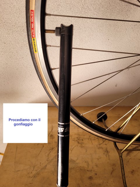

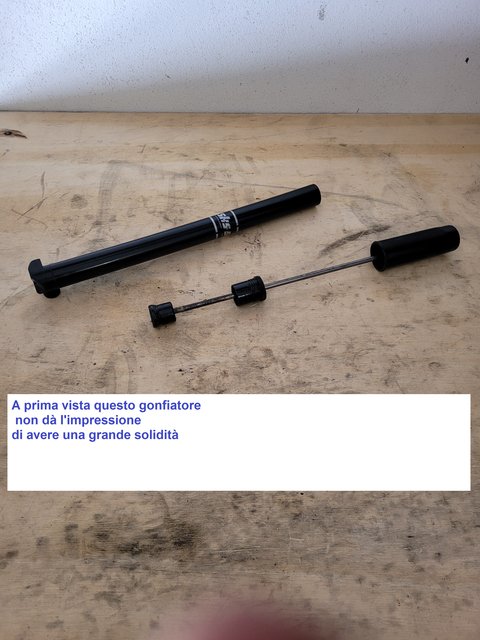

SETTIMA PUNTATA: le pompe di emergenza portatili.
Si parla quasi sempre di pompe di emergenza portatili ma cosa si intende per “pompa portatile” e soprattutto quando si può dire che essa soddisfa in maniera ottimale le necessità del gonfiaggio nelle situazioni di emergenza?
Ovviamente, il fatto di non portarsi appresso ulteriori attrezzi significa che la meccanica e le ruote della bici dovono essere preventivamente e periodicamente controllate.
Per rendere la bici super affidabile bisogna conoscere a fondo ogni singolo componente.
E’ assolutamente necessario sapere effettuare, possibilmente con le proprie mani, il corretto montaggio di ogni pezzo e capire al volo se quel singolo componente stata funzionando correttamente in simbiosi con gli altri.
Le ruote e la trasmissione vanno sottoposte a particolari ispezioni, frequente pulizia e lubrificazione dei mozzi.
Per la variabile della foratura, invece, non essendo essa prevedibile è necessario avere al seguito l’attrezzatura minimale già descritta.
Inoltre, la regola impone che al rientro la bici da corsa, con la quale di solito in ogni uscita si percorrono molti chilometri, va posizionata sul cavalletto d’officina per procedere alla fase di pulizia.
Ovviamente la fase di pulizia ci consente di ispezionare minuziosamente ogni componente.
In officina o nella tranquillità del proprio garage bisogna intervenire sia con la manutenzione ordinaria e sia, qualora necessario, con quella straordinaria.
Ora che abbiamo chiarito cosa si intende grossomodo avere una ideale “pompa portatile” ed averne delineato l’annessa attrezzatura a corredo possiamo iniziare con la recensione di una nutrita serie di gonfiatori portatili.
Ciò non toglie che esamineremo gonfiatori che pur non rispecchiando appieno l’ideale della portatilità possono comunque essere considerati un buon attrezzo da usare in viaggio.

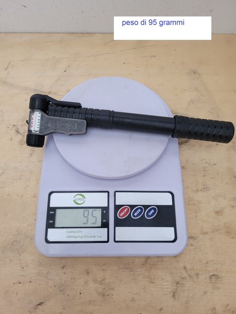

Il primo gonfiatore portatile che prenderemo in esame è possibile trovarlo nell’espositore di una nota catena di distribuzione di articoli sportivi.

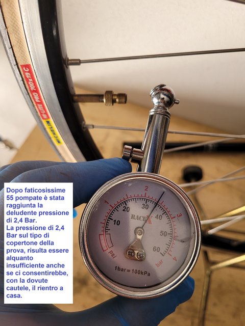

Questo gonfiatore ha un peso e una lunghezza molto contenuta e durante la fase di gonfiaggio è stato utilizzato per 150 pompate e non ha dato segni di cedimento o di surriscaldamento eccessivo.
Analogamente non ha dato segni di incertezze nel portare a una pressione superiore a 60 Psi il copertone.
La fluidità delle pompate fino alle prime 100  è stata regolare e lineare senza uno sforzo eccessivo.
E’ doveroso sottolineare che se in viaggio avete l’accortezza di corredare la pompa di un anello in gomma di ricambio (16x13 che è facilmente reperibile) il rischio che essa possa all’improvviso rendersi inutilizzabile si riduce quasi a zero perché potremmo sostituire velocemente l’anello.
Bisogna valutare questo gonfiatore nel suo insieme tenendo conto dei suoi difetti ma anche degli aspetti positivi evidenziati nella prova.

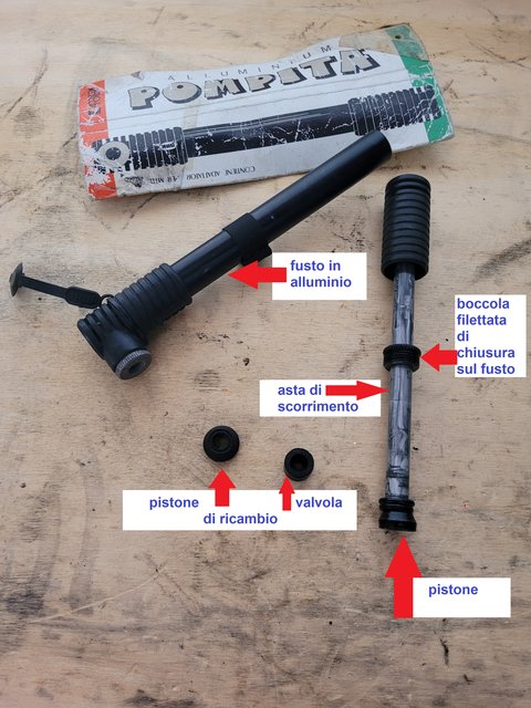

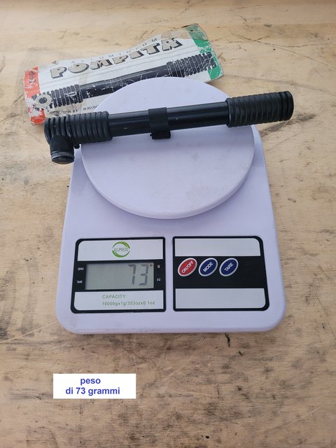

OTTAVA PUNTATA: le pompe di emergenza portatili
Il gonfiatore in esame è scomodo da inserire nella tasca posteriore della maglietta e, pertanto, non tutti i gonfiatori che esamineremo soddisferanno appieno il requisito “della maglietta da ciclista” ma per la loro leggerezza saranno considerati ugualmente del tipo portatile.
Nelle prossime puntate (la prossima sarà la nona) dedicate ai gonfiatori portatili saliremo gradualmente di livello qualitativo.

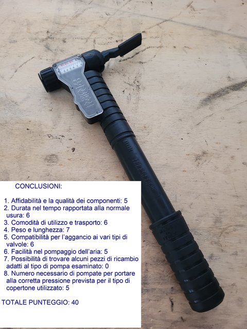

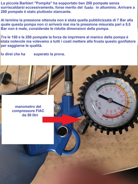

Andremo a recensire due pompe “vintage” della Barbieri che per almeno un ventennio (dal 1980 al 2000) hanno accompagnato nelle uscite in bici moltissimi ciclisti.
Naturalmente, nelle ulteriori successive puntate seguiranno recensioni di oggetti di notevole qualità costruttiva che sono attualmente in produzione.

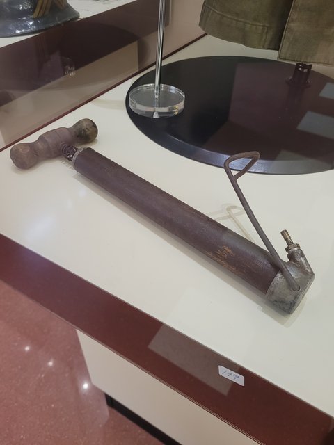

Faremo un breve intervallo e interporremo alla decima puntata di successiva pubblicazione la scoperta di un gonfiatore costruito nei primi anni del 1900.
Avremo l’opportunità di visualizzare una pompa portatile che rievoca vicende belliche.
Essa è stata al fianco di chi ha vissuto situazioni documentate nei libri di storia.
Ripercorreremo per un attimo il passato ammirando le foto di una pompa portatile in uso ai bersaglieri nel periodo della Grande Guerra dal 1915 al 1918.
Ritengo che sia appropriato e doveroso fissare la data (che non è casuale) del 4 novembre per pubblicare le foto di questo cimelio storico e nel contempo approfittare per dire qualcosa sul museo in cui questa pompa portatile è attualmente esposta al pubblico.

Ora vediamo l’oggetto sul quale per un attimo si è focalizzata l’attenzione.
Nella vastità e assortimento dei cimeli esposti (armi, divise e documenti), questo gonfiatore forse sarebbe passato quasi inosservato.
Però mi sono ricordato che sarebbe stato utile inserire in questo thread alcune foto.
In basso a sinistra possiamo osservare il gonfiatore in dotazione ai bersaglieri ciclisti durante la prima guerra mondiale.
