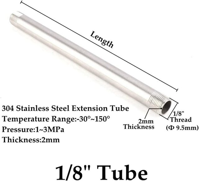

Sarebbe possibile acquistare su Amazon il seguente tubo inox della lunghezza di 50 cm e di spessore pari a 2 mm.
Il link è il seguente:
https://www.amazon.it/Acciaio-Inossidabile-Addensare-Estensione-Metallo/dp/B0CNGMGVTJ?th=1
Successivamente misurare con il calibro il diametro interno.
Non vorrei dire una fesseria ma se il tubo inox della foto ha un diametro di 28,6 mm e uno spessore di 2 mm allora il diametro interno dovrebbe essere di 26,6 mm però va sempre verificato con il calibro.

Chiedo scusa ma non mi sono accorto che il tubo inox che ho proposto di acquistare su Amazon è da 1/8"  e NON da 1"1/8.
Come non detto.
Per il momento nulla di fatto.
