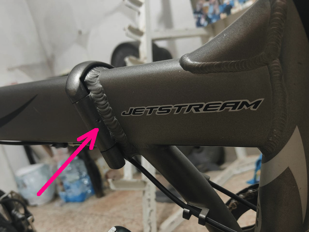

Buongiorno , anzichè tenerla ferma ( da 3 anni ormai ) in garage , vendo la mia Dahon Jetstream P8 a qualcuno che la possa riparare oppure a qualcuno che la usi per i pezzi di ricambio ( ammortizzatori , ruote, cambio etc . ).
La bici è ( o meglio era ) perfettamente funzionante purtroppo una saldatura sta cedendo , secondo me trattasi di saldatura a freddo quindi difetto di fabbrica anche perchè non l'ho certo usata per fare downhill .
La saldatura è quella vicino al giunto di piegatura.
A parte il telaio ( nel punto della saldatura difettosa )  , ogni altro pezzo della bici è perfettamente in ordine e privo di difetti.
Chiedo 200 euro , non spedisco , la bici è visibile in provincia di Pistoia oppure a Pisa centro ( se richiesto ) . Non la vendo a pezzi . Grazie.

Ciao miciobigio. Non riesco a capire, dalle foto che mostri, dove sia la criticità della saldatura. Se ti riferisci alla saldatura di cui fai vedere il dettaglio non sembra danneggiata. Non è la saldatura più ben fatta che abbia mai visto ma non vedo cricche o difetti particolari. Piuttosto indagherei questa zona:
La foto non è chiara per cui non è possibile dire se ci sia qualche problema. Vedi per caso qualche movimento strano del giunto quando pedali? Cosa ti fa pensare che la saldatura stia cedendo?

Si , facendo forza si apre una fessura di 1mm circa , sono sicuro che continuando ad utilizzarla così come è cederà. Più tardi cercherò di postare foto migliori.
Comunque non è quella la foto dive si vede , ma è la seconda e la terza che ho postato sulla destra della saldatura si vede la crepa.

Hai ragione, adesso è chiaro. Andrebbe tentata una riparazione subito, prima che si rompa completamente. Usarla è pericoloso. Potrebbe cedere di schianto. Ed è un peccato buttare una bella bici come la Jetstream.

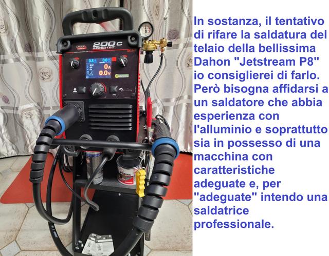

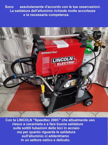

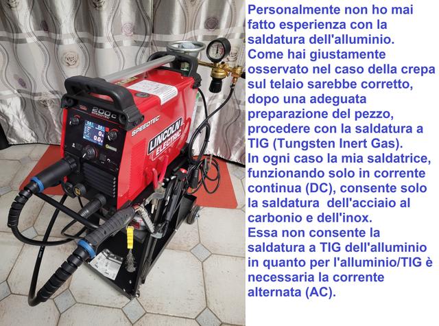

Non è facile infatti. Serve prima di tutto un fior di saldatore che conosca il suo mestiere. La crepa va pulita e sagomata con frese tipo Dremel. Andrebbero fatti i liquidi penetranti per accertarsi che non sia più estesa di quanto sembri. E poi va utilizzata una saldatrice TIG con materiale di apporto coerente col la lega del telaio. E' difficile trovare le competenze tra generici fabbri artigiani. L'ideale sarebbe rivolgersi a piccole ditte che già lavorano su telai di bici, magari per conto terzi. Infine va riverniciata la zona cercando di riprodurre il colore di origine. Non è ne facile ne economico.

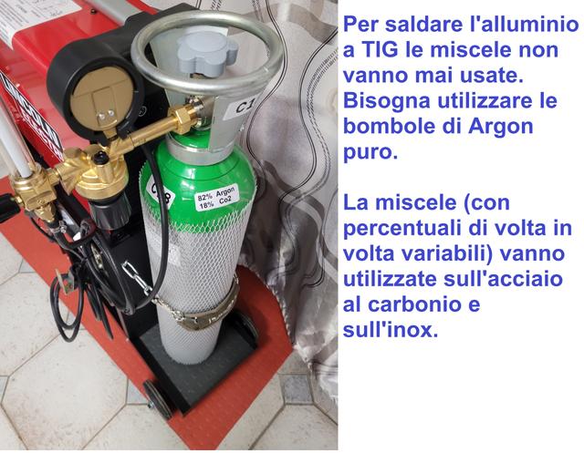

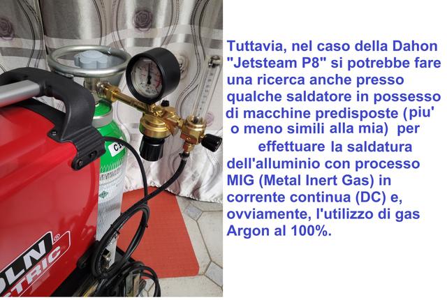

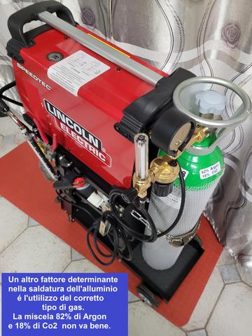

Il link (tra i tanti che è possibile trovare sul web) che è possibile consultare per chi desidera approfondire l’argomento è questo:
https://www.reddit.com/r/Welding/comments/58m1ht/mig_weld_aluminum_with_dc_machine/?tl=it
