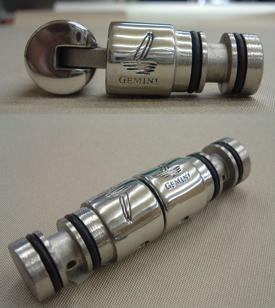

sto cercando da un bel pezzo un giunto simile, nautica edilizia e simili. L'unico che si avvicina sono i giunti per tubi idaulici quick release. Certo se hai una fresa e un tornio non ci fa nemmeno di questi problemi. Ho cercato anche solo il giunto s & s ma singolamente non lo vende nessuno. Vorrei fare qualche esperimento di pieghevole diy usando materiale di recupero.

Qua delle foto più dettagliate dei giunto
http://moto-rdesign.blogspot.it/2012/02/phils-folding-bike.html
di gran classe la godronatura della ghiera.

Il giunto con la ghiera sul tubo obliquo, potrebbe essere sostituito da un morsetto da riparazione tubi come questo
magari sostituendo i bulloni con questi bromtonificati
all'interno invece due terminali...
ma senza bullone.
Invece per gli snodi sul tubo superiore ci sono molte opzioni
I problemi principali sono due:
-trovare i giunti della misura giusta per il telaio o il telaio della misura giusta per i giunti (maledette misure imperiali e imperialiste);
-fissare i giunti al telaio, tradizionalmente si usa la saldatura a brasatura ma nelle bici con telaio in bambù usano colla epossidica bicomponente su giunti tradizionali.
Ma la preoccupazione principale è se il tutto regga allo stress e alla fatica, alla fine non sono studiati per quest'uso.

più che testarla con l'uso non saprei come collaudarla. Nel dubbio si usa un po' di principio di overbuilt.. cioè si aumentano gli spessori di quello per cui si è in dubbio aumentandone la robustezza, perlomeno in teoria.
ho fatto qualche schizzo prendendo il telaio di una 28" per convertirlo in una 20" pieghevole. La scala è 1pixel=1mm (non è cad ma un semplice programma di grafica vettoriale opensource).
Il giunto snodato superiore dovrebbe essere ruotato di qualche grado rispetto all'asse longitudinale del telaio. Mi preoccupa un po' la distanza dei pedali da terra e sopratutto credo dovrei aggiungere un secondo snodo sul tubo superiore per poter permettere lo sgancio.
