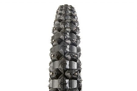

Un altro modello chiodato da 20": Innova Snow Fox
(20x1.75" (47-406), 40 psi, 144 chiodi, e probabilmente costano meno delle Marathon Winter)
http://www.biketiresdirect.com/product/innova-snow-fox-studded-20-snow-tire

« Risposta #34 il: Agosto 03, 2012, 12:42:25 pm »
Peccato che poi le spese di spedizione costino quanto le gomme e poi ci sia il rischio di dover pagare ulteriori spese di dogana.  :(
Bisogna vedere se si trova lo stesso marchio per altre vie.
