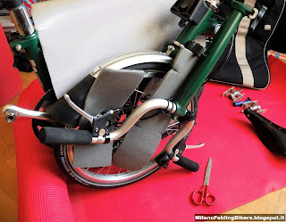

Di metodi per proteggere la pieghevole dagli urti ce ne sono tantissimi.
Questo è quello che ho usato io rinforzando le minime imbottiture della B-bag con dei tappettini da campeggio/ginnastica da pochi spiccioli.
1 - Smontare sella e pedali.
In questo caso si tratta di pedali a sgancio rapido (MKS Promenade Ezy) che non richiedono l'uso di attrezzi.
2 - sgonfiare le camere d'aria.
molte compagnie aeree lo richiedono espressamente.
3 - Proteggere il telaio.
Abbiamo interposto tra il telaio e la forcella un pezzo di tappetino in gommapiuma (quello da ginnastica).
Proteggeremo così le parti da possibili sfregamenti o colpi tra loro.
4 - Individuare punti vulnerabili.
In questo caso si tratta del sellettore del cambio che potrebbe premere contro i raggi causandone la rottura.
Altre parti, a seconda della personalizzazione della propria Brompton, potrebbero essere a rischio.
Verificare con cura!
5 - Proteggere le parti vulnerabili.
Ritagliamo dei pezzi di gommapiuma per proteggere le parti a rischio della nostra Brompton.
Nel nostro caso evitiamo che il selettore del cambio tocchi i raggi e che il piantone manubrio tocchi la forcella.
6 - Aumentiamo l'imbottitura della B-bag.
Utilizzando 2 interi materassini in gommapiuma proteggiamo tutti i lati della Brompton.
Fermiamo poi il tutto con una corda elastica.
Possiamo ora infilare la Brompton nella B-bag.

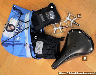

7 - Radunare i pezzi restanti.
Nel nostro caso:
A. borsetta degli attrezzi
B. i pedali
C. la cover bag
D. la sella
Attenzione: Ho letto di persone che per distrazione hanno dimenticato a casa la sella !!!
8 - Chiudiamo la B-bag.
Facendo in modo che le "parti restanti" rimangano al di fuori dell'imbottitura della Brompton.
Ridurremmo cosi anche il rischio di graffi al telaio causati da pedali, sella o altro.

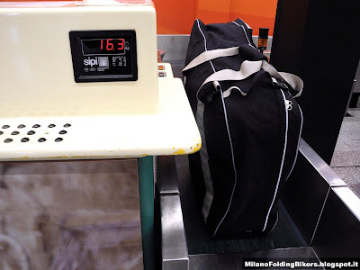

E finalmente è arrivato il giorno di partire per la vacanza con la nostra piccola Brommie!
Prima di imbarcare la B-bag ancora un'ultima cosa:
Sfruttando le bilance libere dei check-in diamo una controllatina al peso totale della nostra B-bag onde evitare di oltrepassare il limite consentito (nel nostro caso max 20 kg.)
Terminata la vacanza, l'arrivo della nostra Brommie,sana e salva.
