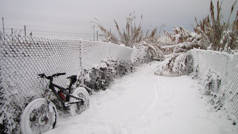

La bici non è proprio una pieghevole, ma la foto dimostra che i margini per muoversi in bici anche con la neve fresca ci sono...  ;D ;D ;D
Questa era Roma, sabato mattina...
Le altre foto le trovate qui: https://picasaweb.google.com/110825192437680702942/NeveARoma?authkey=Gv1sRgCJfqgJ_e_svKJw#slideshow/5705369218991799106
