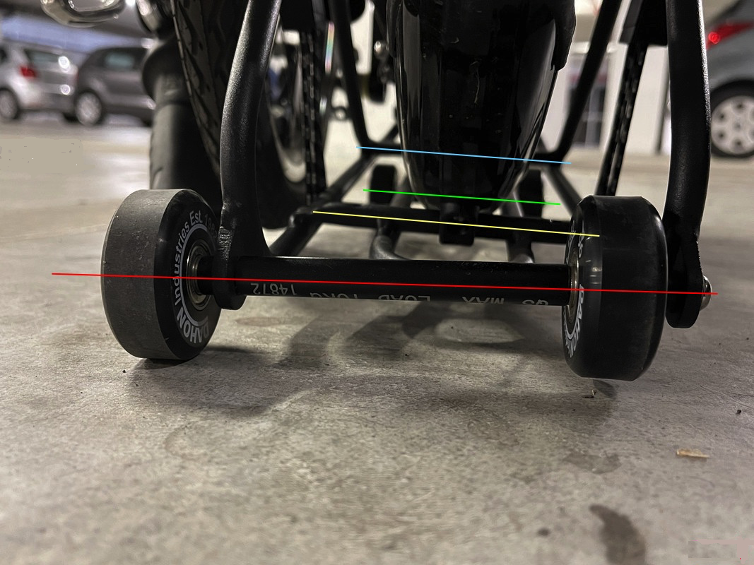

altra cosa: da chiusa la bici non riesce ad essere in linea con le quattro rotelle, una infatti non poggia bene al suolo. oggi l'officina dove sono stato mi diceva che sconsigliava di "martellarla" essendo in alluminio, quindi in pratica non si può fare. è un difetto della mia?

Il consiglio è giusto: con l'alluminio non si può agire di forza. Però quando provammo la Curl le ruote poggiavano in terra tutte e quattro; mi spiace che il tuo portapacchi sia difettoso ma forse c'è modo di rimediare: se lo spazio d'aria da recuperare non è troppo bisognerebbe trovare una ruota di diametro leggermente maggiore con cui sostituire quella che non tocca. Non è detto che funzioni, ma non saprei che altro provare.

Per bikemat: sono riuscito nell'installazione dei pedali a sgancio non originali. Come dicevo ho scelto le MKS Promenade nere. Costicchiano ma oggettivamente sono di qualità, abbastanza compatte rispetto agli originali. unica pecca, ma prevedibile, non si incastrano all'interno della base posizionata sul tubo centrale, ma almeno le posso appoggiare. Poco male perchè entrambe le posso staccare col meccanismo EZY tipico delle MKS.
ringrazio per i suggerimenti per tamponare il problema che ho sul portapacchi. credo non si possa far nulla. l'idea di mettere nastro non mi piace affatto, né una ruota più grande...valla a trovare in commercio poi. dunque lascio perdere perchè comunque riesco a muoverla normalmente.

« Risposta #112 il: Aprile 20, 2021, 08:42:55 pm »
caspita! è davvero molto storto il tuo portapacchi. In effetti per compensare servirebbe una ruota molto più grande ed esteticamente striderebbe parecchio

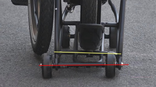

Osservando meglio la foto postata da Nexus81 si vede chiaramente quanto sia spostato l'asse delle rotelle posteriori rispetto a quelli dei traversi del portapacchi e l'asse delle rotelle anteriori, tutti abbastanza allineati:
La cosa curiosa è che tornando indietro nel topic alla Curl recensita e ben fotografata da Vittorio e Peo (pag.4), mi sono accorto che anche quella bici presenta lo stesso difetto:
Osservando bene e ingrandendo la foto anche in quella Curl la rotella posteriore visibile a destra non tocca terra, anche se di poco. Questo fa pensare a un difetto sistematico nel portapacchi. Direi che uno dei due supporti saldati non è al suo posto. Se si potesse capire come è fatto e avvitato il perno che porta le rotelle forse si può trovare una soluzione.

gip ti ringrazio per l'accuratezza nei consigli (mi hai sorpreso con l'analisi del confronto tra gli assi). Avevo iniziato a provare a rimuovere il perno che porta le rotelle ma il problema è che i buchi da una parte all'altra non sono allineati. Proverò a rismontare il portapacchi per interno ed il perno dell'asse posteriore con pazienza...

Allego foto della mia curl.
Credo che il distanziale fra le ruote sia stato piegato/difettato.
Forse smontandolo e "forzando" un po' la struttura laterale potresti provare a rimettere un po' in piano.
Sicuramente non è una cosa facile.

Osservando le varie foto mi sembra che in tutte si nota lo stesso disallineamento dell'asse delle rotelle di appoggio rispetto alla geometria del resto del portapacchi. Mi sto convincendo che potrebbe non trattarsi di un difetto casuale, ma di una caratteristica voluta.
Non conosco il modello, ma il falso appoggio della rotella esterna secondo me potrebbe essere anche dovuto ad una imprecisione nella piegatura della bici, o a qualche regolazione non perfetta.  :-\

Guardando le tre bici sto arrivando anch'io alla conclusione di boccia. E' improbabile che siano tutte difettose. E' probabile invece che questo fuori asse sia voluto. Guardando bene le foto frontali della bici piegata mi pare che il telaio sia inclinato su un lato (a destra guardando le foto). Questo potrebbe essere voluto, per mantenere la bici piegata in equilibrio a causa delle masse prevalenti sul lato sinistro. Altrimenti cadrebbe su quel lato. Cosa avvalorata dal fatto che le rotelle di sinistra sono esterne al portapacchi mentre quelle a destra sono state poste internamente. Probabilmente il portapacchi della bici di Nexus81 è solo una ciambella col buco riuscito male. Si può fare un tentativo, per vedere se la situazione migliora, allentando semplicemente le viti che fissano il portapacchi senza toglierle. Piegare quindi la bici con le viti lasche e provare a vedere se l'appoggio a terra migliora. A questo punto si riserrano le viti col nuovo assetto. E' un tentativo con poca probabilità di riuscita ma vale la pena farlo visto che non costa nulla e si fa in pochi minuti.
