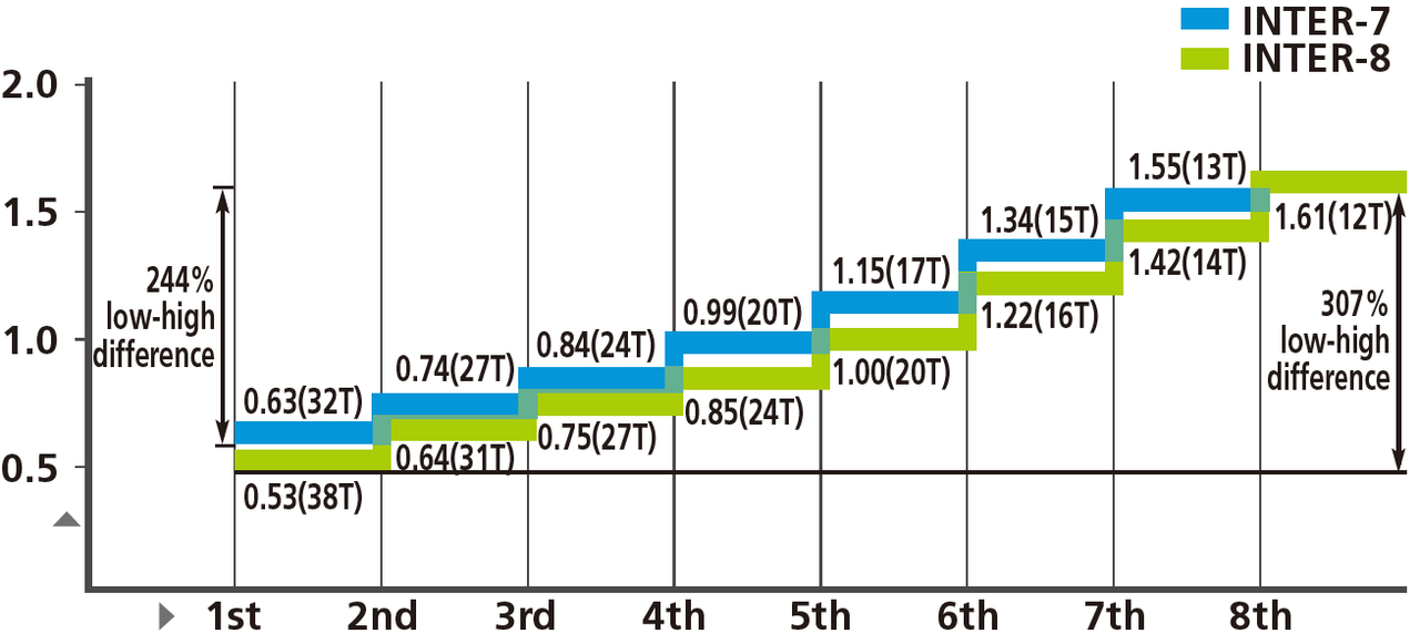

Ho dato un'occhiata alla rete. La Curl I8 è data col cambio Shimano Nexus Inter 8. E questo è lo schema del mozzo:
Tenendo conto delle ruote da 16" 3/8 gli sviluppi teorici dovrebbero essere: in 1a marcia 1,99 m e in 8a 6,23 m. Direi che si tratta di un buonissimo rango per una pieghevole così compatta.

« Risposta #91 il: Marzo 02, 2021, 04:46:19 pm »
molto buono, meglio della i4 che invece mi era sembrata rapportata piuttosto lunga.
