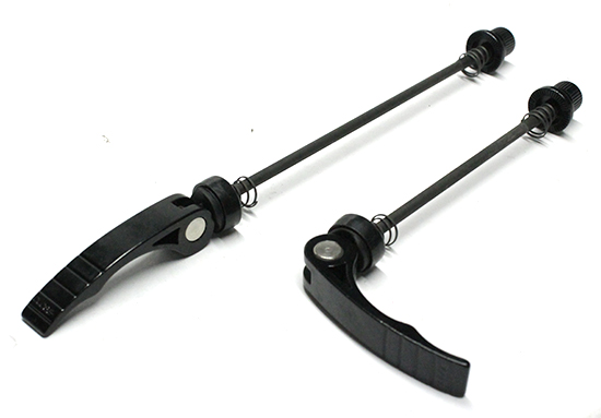

Fammi un favore, fai una prova, quando riesci: rilassati e fai un respiro profondo (ti sto chiedendo di mettere le mani sulla bici nuova, ci vuole calma ...), smonta la ruota, togli il QR (il coso della foto di Sbrindola - per toglierlo sviti del tutto il dato senza leva e sfili il resto ... non ... perdere ... le ... molle ...), prendi la ruota per i due perni forati (quelli per i quali passa il QR) e scuotila a destra e sinistra. Non dovrebbe ballare sul mozzo.
Perché ti ho chiesto di fare questa prova? Perché, come giustamente diceva Sbry (o 'ndola, fate voi ...) i casi sono due:
  • Se non balla, il dado senza leva (quello che hai svitato del tutto) era lento, per cui il dado con la leva (che ha una corsa limitata) in posizione tutta chiusa non riusciva a stringere e allora, tutto bene, risolto così, il meccanico è stato scrupoloso, rimonta tutto, stringi il dado senza leva quel tanto che basta perché quello con la leva blocchi spingendo con non troppa forza e hai finito (parti lento, chiudi la leva, se scorre libera riapri la leva, mezzo giro al dado, chiudi la leva, se scorre libera riapri la leva, mezzo giro al dado, chiudi la leva ... avanti così finché non lo senti chiudere bene).
  • Se balla, sono lenti i dadi conici della mozzo (e quel bastardo del QR, se lo stringi per bene, potrebbere tendere a bloccare il tutto mascherando il problema). In quel caso ti serve la doppia chiave e una certa manualità. Nulla che non si faccia con un po'di esperienza, ma le prime volte lo farei fare da un meccanico serio.
ciaociao
TT:
Ps. Paranoia mia: la leva, da chiusa, tendo a tenerla orientata all'indietro. Nella MTB è più critica, un ramo che spunta da terra potrebbe aprirtela, ma anche con la pieghevole non si sa mai, portabici, interferenze varie ... non si sa mai. Passi pure che per la sagomatura di carro e forcella di norma, per gravità, la ruota non si sfila, ma comunque sbattere il mento sull'asfalto non fa mai bene ...
