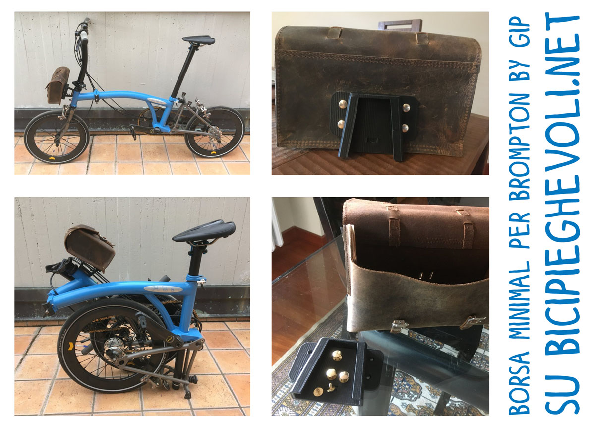

Ciao a tutti. Come forse ho già detto da qualche parte da febbraio sono tornato un ‘cittadino’. Ho abbandonato le mie amate colline della Valpolicella per tornare, dopo venticinque anni, a risiedere in città. Di conseguenza è anche cambiato l’uso che faccio della bici, con giri più frequenti ma brevi e meno impegnativi. Non dovendo poi più portare con me PC e materiale di lavoro ho abbandonato lo zainetto che usavo nelle mie precedenti uscite col risultato che non sapevo più dove mettere le cose che tutti normalmente portano con sé. Alludo a documenti, portamonete, chiavi, telecomandi cancelli, cellulare e attrezzi per le emergenze. Mi serviva quindi un nuovo contenitore di piccole dimensioni da applicare alla fida Nessie. Così mi sono ingegnato (non molto onestamente) per risolvere il problemino. Ho rispolverato un borsello in cuoio grezzo comprato un paio di anni fa proprio per questo scopo e mi sono procurato un adattatore per il gancio portaborse Brompton (anche questo montato un paio di anni fa). Di seguito gli ingredienti della ricetta:
Borsello, adattatore e quattro viti ‘sepolte’ in ottone per pelletteria. Trattandosi di una borsa piccola e abbastanza rigida non ho usato alcun telaio e ho applicato l’adattatore direttamente sul cuoio. Ed ecco com’è venuto il lavoro:
Tutto molto semplice. Un paio di teste delle viti hanno richiesto un limata per seguire per bene la forma dell’adattatore. Il tutto ha richiesto una decina di minuti di lavoro.

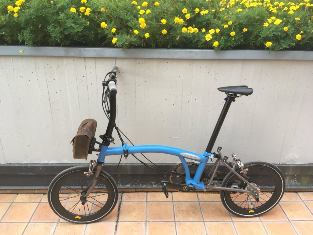

Ed ecco come si presenta il borsello sulla bici.
L’ingombro da piegata mi sembra ancora ragionevole. Il borsello è dotato anche di tracolla per portarlo a spalla se dovesse capitare di dover entrare in qualche posto dove non si può portare la bici (posti che non frequento per principio in verità). Costo complessivo 'dell'opera' una trentina di euro. Bene! Fatta anche questa! Ciao a tutti.
« Ultima modifica: Dicembre 26, 2020, 09:06:59 am by occhio.nero »

Bello e funzionale, direi!
Re:Brompton: borse porta oggetti (C,S, G, tracolla normale, ...) ?
« Risposta #163 il: Ottobre 02, 2020, 12:19:22 pm »
bellissima :-)
