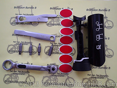

pare che Brompton abbia messo la pezza ai problemi di fragilità del leva copertoni e nel 2014 il Toolkit uscirà nella nuova versione
fonte il sempre informatissimo BumbleB
