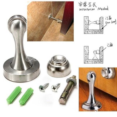

alla mia Torpado Corsa T1500 (KHS F20 rimarchiata) manca il sistema di blocco da chiusa, su siti giapponesi ho scovato questo, ma se pur il costo contenuto non sono riuscito a trovare un modo per comprarlo e farmelo arrivare in italia
mi ero quasi arreso finchè non ho visto questo su ebay
comprati 2 con 5 euro circa spedizione inclusa
quindi sega, colla bicomponente e sono arrivato a
https://goo.gl/photos/5mBBHyLnfd6K2UXx6
mancava solo il blocco sul perno ruota, per farlo ho utilizzato un vecchio dado per sgancio rapido gentilmente regalato da un meccanico, un trapano per tornirlo ed bloccare il tutto tramite segger
dopo un paio di prove per creare la piastrina di supporto posteriore ho ottenuto un centramento decente, ma la calamita fa poca forza e risulta quasi inutile, presto dovrei riuscire a sostituire il magnete in ferrite con uno al neodimio sperando che il risultato migliori
se funzionerà tutto lo rifinirò meglio
ero rimasto a questo punto
ho sostituito il magnete in ferrite con uno uguale ma al neodimio  :o ottimo!!!
funziona egregiamente, mi manca solo voglia e tempo di rifinire il supporto posteriore
