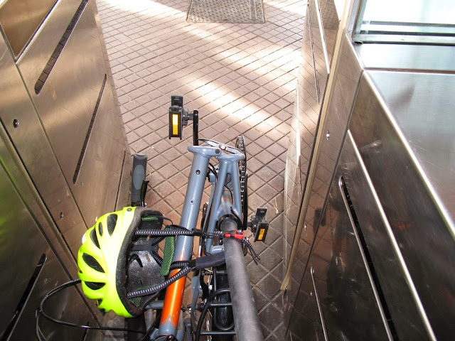

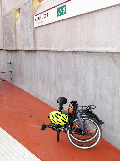

Il trasferimento passivo presenta luci ed ombre:
  • la piega N-fold pone la ruota anteriore nella stessa posizione in cui si trova nell'utilizzo da aperta, con l'avancorsa rivolta in avanti, il che rende decisamente la posizione della stessa ruota anteriore più stabile. Appena si comincia ad estrarre il cannotto e ad impennare la bici per spingerla in avanti a mo' di carrello, la ruota tende naturalmente a disporsi parallela alla posteriore, rendendo il trasporto della bici chiusa scorrevole e comodo.
  • Il magnete di chiusura non sempre riesce a tenere uniti i due semitelai. Sull'esemplare in prova bastava una lieve rotazione accidentale della forcella per provocare il distacco, meglio sarebbe stata forse una soluzione ad innesto meccanico come le Hoptown, che avrebbe avuto appunto il vantaggio di tenere bloccata la forcella. C'è da dire che il problema era molto meno evidente in altri esemplari di Link D8 che ho avuto modo di confrontare da questo punto di vista in negozio. Ma pare che Tern abbia posto rimedio: http://www.bicipieghevoli.net/index.php?topic=18.msg64511#msg64511
Il peso della bici contenuto mi ha permesso di sollevare la bici senza troppo affanno. La casa costruttrice dichiara 12.1 kg, secondo me un peso verosimile al netto degli accessori.
I magneti di chiusura
