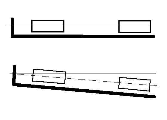

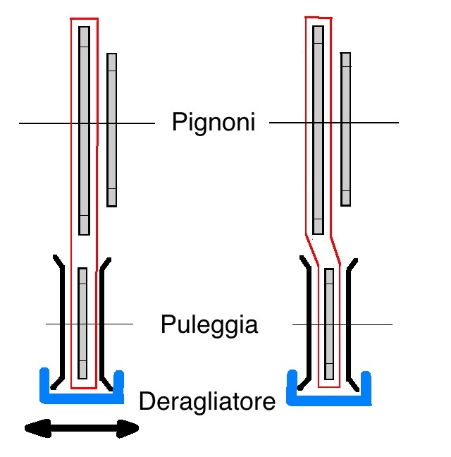

Per quanto le tue descrizioni siano complete e dettagliate non è facile capire dalle foto ciò che accade. Sicuramente hai un problema con il cambio esterno a due marce e non col BWR interno. Secondo me le cause possono essere due.
La prima è un disallineamento della puleggia coi pignoni. Ho fatto questo schema per capire meglio:
Questa situazione può capitare se il cavo di comando del deragliatore è troppo o troppo poco tirato o si sia deformata la forchetta del deragliatore stesso. Purtroppo, a causa del cavo rovesciato e dalla mancanza di regolatori, l'intervento correttivo non è semplicissimo e va fatto aprendo il comando sul manubrio per regolare la tensione. Se è danneggiata la forchetta va sostituita o riportata alla sua forma originale. Esiste anche un'altra possibilità abbastanza remota ed è che la molla di richiamo tra una marcia e l'altra si sia snervata e non sia in grado di riportare il deragliatore nella sua posizione corretta.
Il secondo motivo è che il deragliatore sia mal posizionato sull'asse della catena. Anche qui ho fatto uno schema per capire meglio:
Le cause potrebbero essere o un qualcosa che impedisce una corretta sitemazione sull'asse ruota (difficile) o una deformazione dovuta a chissà quale ragione. Anche qui nel primo caso si smonta e si rimette correttamente (la posizione è praticamente obbligata). Nel secondo caso va sostituito il tendicatena.
Per scrupolo controlla anche che la corona con relativa pedivella sia ben serrata sul movimento centrale. Lo dico perchè se la corona si è spostata verso l'esterno potrebba trascinare anche il tendicatena come sullo schema.
