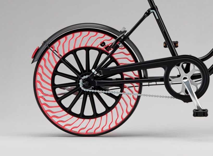

Se c'è una cosa che mi diverte assai poco nell'uso della bici è la necessità di gonfiare periodicamente le ruote. Non ne parliamo poi di quando si forano e bisogna ripararle. E' ormai da qualche anno che si vedono proposte di pneumatici airless da parte di start-up più o meno credibili ma a oggi vere proposte commerciali non se ne sono viste (almeno da noi) se non gomme piene più o meno bocciate nelle prove effettuate qua e la. In queste foto un paio di esempi:
Ora però sembra sia sceso in campo il colosso giapponese Bridgestone con la sua proposta di ruote airless che sta studiando da qualche anno.
Restando alla fonte dell'informazione https://www.bicitech.it/bridgestone-airless-senza-aria-nelle-ruote/ sembra che saranno commercializzate dopo le olimpiadi di Tokio 2020. Sembra inoltre che, durante le olimpiadi, saranno anche usate in gara.
Queste ruote vengono date come molto leggere, rispetto quelle con i pneumatici tradizionali. Da qualche parte ho letto che si stima una durata di circa 8.000 km e un costo attorno agli 85 Euro. Sara vero?
Non nascondo che si tratta di qualcosa che mi interessa molto, anche se vedo abbastanza lontana l'applicazione su bici come le nostre. Ma credo che chiunque vada in bicicletta sogni una soluzione del genere. Staremo a vedere. Ciao a tutti.
