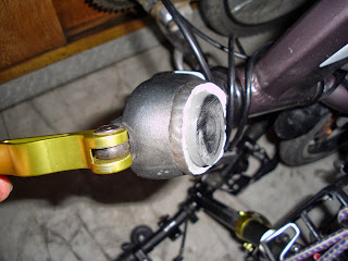

Stamattina, intorno alle 8 e 10, parto da un semaforo quasi di fronte al deposito dell'ATAC sulla Prenestina, quando sento un rumore di metallo tranciato, brevissimo, quindi il manubrio perde rapidamente autorità... peggio: si piega verso di me.
In qualche momento mi rendo conto che non sto più comandando la ruota anteriore. Come se la bici si stesse piegando sotto di me.
Zigzago qualche metro, con la residua resistenza dello sterzo cerco (e riesco) di evitare che la ruota anteriore si metta di traverso.
Per fortuna la velocità, bassissima, scema in maniera altrettanto rapida. Appoggio i piedi a terra e abbasso lo sguardo.
La rottura sulla cerniera
Mi tendo conto che lo steli del manubrio è tranciato appena al di sopra della chiusura.
Mi levo dalla strada e mi porto su marciapiedi.
L'orribile idea di aver fatto qualche disattenzione nella chiusura della bicicletta mi passa non appena vedo che ha ceduto di schianto la saldatura che collega il tubo grande dello sterzo (parte alta, dove si infila il tubo piccolo del manubrio)  alla cerniera di ripiegamento.
Il tubi appare intatto, la saldatura mi ha abbandonato.
... e in più ho lasciato il telefonino a casa, con un appuntamento urgente in ufficio.
Vabbè, brindiamo allo scampato pericolo, però che rottura di un pezzo critico. La bici ha solo diciotto mesi, almeno sei dei quali passati ripiegata, quindi un anno scarso di attività.
Io capisco la "leggerezza" ma certe parti dovrebbero rimanere al di sopra di ogni sospetto.
Sto scrivendo al costruttore per segnalare la circostanza (fatto). Credo che sia ancora in garanzia, sperando che le parti di ricambio esistano ancora... e pensare che volevo buttarla (la garanzia!).

un difetto del genere dovrebbe far richiamare per controlli tutti i modelli simili venduti. la legge che dice in questi casi?.
rottura cannotto sterzo (Hoptown, ....)
« Risposta #5 il: Ottobre 24, 2013, 10:37:26 am »
La hoptown ha già una veneranda età ed è stata venduta in grosse quantità in molti paesi, quindi è un modello molto "testato".
Decathlon poi è molto attenta ai richiami dei prodotti difettosi, su questo mostrano sempre una grande serietà e sono sempre intervenuti con campagne di richiamo quando serviva.
Credo che questo evento sia una cosa del tutto eccezionale.
« Risposta #6 il: Ottobre 24, 2013, 10:55:48 am »
concordo: per quanta preoccupazione possa destare, non è un caso singolo a poter scatenare una campagna di richiamo a meno che non si scopra che lo stesso problema viene riscontra su altri prodotti.
In casi del genere un'azienda seria cerca di capire quale possa essere la causa del problema, anche per evitare di ritrovarsi a pagare risarcimenti pesanti a chi si infortuna per un analogo motivo.
Appurato poi che che la causa del danno è di responsabilità del produttore, Decathlon dovrebbe metterci la pezza con il ricambio o altra proposta valida... non fosse altro per evitare che un cliente incarognito inizi giustamente a fare cattiva pubblicità.
Le cose forse  andrebbero diversamente se qualcuno si fosse fatto male, cosa che per fortuna non è successa.

Apparentemente quella saldatura è stata fatta a macchina. Probabilmente fatta a mano non avrebbe creato problemi. Inoltre i fatto che si sia tranciata proprio lì, fa pensare che la superficie dove è stata fatta la saldatura fosse "sporca" e che quindi solo parzialmente fosse adesa alla piantone. Comunque ti è andata di lusso.  :P Pensa se fossi stato in discesa!
