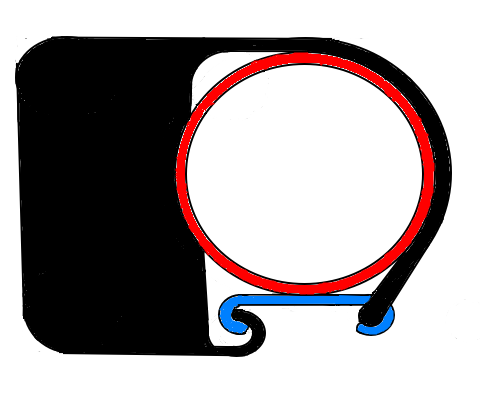

Ciao Vittorio. E una soluzione così?
Ovviamente è pensata immaginando solo come siano fatti manubrio e fanalino non conoscendoli. Basterebbe un ferretto o una lametta lavorati con una pinza. Attenzione però ad arrotondare bene i bordi per evitare che taglino il laccio in silicone dal faretto.

sì, esattamente questo, solo che mi manca la tua capacità di sintetizzare e illustrare. Appena mi capita a tiro una lattina provo a tagliare e sagomare. Avevo pensato anch'io al rischio di bordi taglienti, infatti conto di dare una bella passata di Dremel finchè non è tutto liscio come il sederino di un bimbo

Usare l'alluminio delle lattine mi lascia perplesso. Questi elastici devono essere ben tirati se vuoi che il fanalino resti fermo. A sentimento mi pare un materiale troppo sottile e malleabile. Ho paura che ceda sotto carico. Bisogna provare. Penso che la soluzione migliore sia lavorare una lamella di ottone più o meno da mezzo millimetro. Magari ricavata da qualche vecchia cerniera per mobili.

Pensavo, se necessario, di piegare su sè stessa la lastrino d’alluminio, in modo da metterla doppia, ma la piastrina d’ottone è un ottimo suggerimento. Piuttosto mi preoccupa un po’ calcolare la lunghezza giusta, in modo che l’elastico risulti teso il giusto, nè troppo nè troppo poco. Rischio di dover andare per tentativi.

Beh a livello puramente teorico si può calcolare. Misura il diametro del precedente manubrio e della piega dell'Espresso. La differenza dei due perimetri dovrebbe darti più o meno la lunghezza, sempre che sulla strada del laccio non vi sia qualche pispolo da scavalcare. Per esempio: se il vecchio aveva diametro 25.4 mm il perimetro è circa 79.8 mm. Se la Espresso ha 31.8 il diametro è circa 99.9 mm. La differenza è 20.1 mm. Direi che intorno ai 20 mm potrebbe andar bene tenendo presente che l'elastico ti consente tolleranza. Comunque puoi fare una prova con una graffetta ferma carte robusta e abbastanza lunga (o un fil di ferro da un paio di mm di diametro). Ci metti un attimo a piegarla così com'è con una pinza a becchi tondi.
