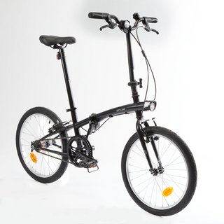

Desideravo una robusta bici pieghevole in acciaio che, pur essendo commercializzata con trasmissione monomarcia, avesse la predisposizione di attacco del cambio sul forcellino posteriore destro. Inoltre, i freni non dovevano essere a disco ma dovevano essere del tipo V-Brake.
La TILT 100 aveva i predetti requisiti con un costo d’acquisto contenuto in relazione agli altri modelli pieghevoli della gamma Decathlon ed aveva, altresì, potenzialità elevate circa la possibilità di aggiungere nuovi componenti oppure di sostituire i pezzi già presenti di serie con altri più performanti, più adatti ad un uso intensivo e sicuramente più affidabili.
Le modifiche o le aggiunte hanno interessato le seguenti sette zone:

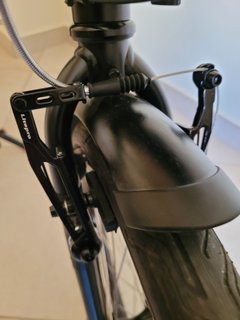

- I freni V-Brake, leve freno e manopole;
- I parafanghi e cavalletto;

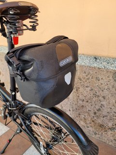

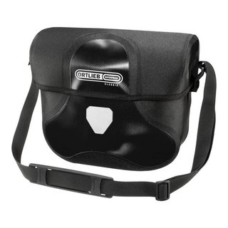

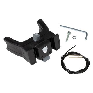

- L'aggiunta di una borsa al manubrio ORTLIEB con relativo attacco a sgancio rapido;

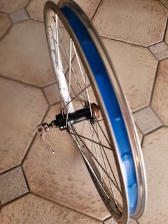

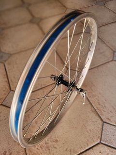

I cerchi di primo montaggio Decathlon sono molto economici. Quasi sempre la economicità del componente coincide con la sua scarsa qualità.
Ruota anteriore Decathlon
Ruota posteriore Decathlon
Sia il cerchio anteriore che il posteriore, sono mono camera e presentano 28 fori.

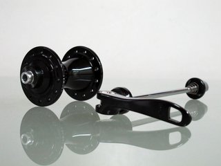

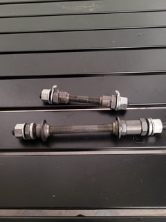

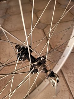

Mozzo posteriore Decathlon con modifica dell'asse
Mozzo anteriore Decathlon con modifica dell'asse
In origine i mozzi anteriore e posteriore Decatlon hanno l'asse pieno ma, come è possibile notare dalle foto, per un mero “esercizio di stile” ho sostituito l’asse pieno di entrambe le ruote con assi cavi con relative spine di bloccaggio rapido. Comunque, queste ruote a 28 raggi restano di scorta e non penso che le utilizzerò.
Asse pieno anteriore e posteriore sostituito

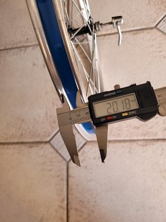

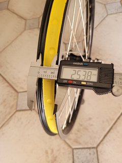

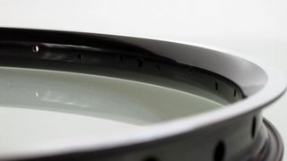

Larghezza del canale del cerchio Decathlon
Dopo una ricerca sul web ho individuato qualcosa di qualitativamente migliore.

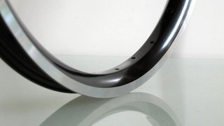

Si tratta di cerchi KINLIN a doppia camera.
Il cerchio anteriore ha 32 fori mentre il cerchio posteriore l’ho scelto a 36 fori.
Cerchio KINLIN da 20 pollici/406 mm – doppia camera – senza occhiellatura
Il mozzo della ruota anteriore con battuta da 74 mm  accoppiato al cerchio KINLIN  è uno CHOSEN a 32 fori con la tradizionale spina di bloccaggio rapido
I cerchi a doppia camera KINLIN da 20 pollici si possono scegliere sia per freni V-Brake che per freni a disco.
Essi sono realizzati in una lega di alluminio che la casa costruttrice identifica commercialmente con la sigla “KLR60” asserendo che le caratteristiche sono simili all’alluminio del tipo  “6061 T6” di altre marche.
La larghezza del canale del cerchio KINLIN (20 pollici/406 mm) è di 25 mm

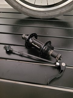

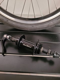

Il mozzo posteriore è un SUNRACE a filetto da 36 fori.
La scelta del mozzo al posteriore è stata possibile a 36 fori in quanto la battuta del carro posteriore del telaio è standard da 130 mm e il mozzo CHOSEN da 36 fori aveva la battuta da 130.
Infine, oltre a costruire la ruota posteriore con 36 raggi ho potuto incrociare gli stessi  “in quarta”  anziché  “in terza” .
Il maggiore numero di raggi, rispetto ai 28 delle ruote di primo equipaggiamento, va a vantaggio della robustezza e della durata.
Invece, l’incrocio “in quarta” al posteriore aggiunge alla ruota anche una maggiore elasticità che viene avvertita, da chi pedala, sotto forma di minori sobbalzi e vibrazioni.
Su entrambe le ruote ho lasciato le camere d’aria e i copertoni originali 20 x 1.75

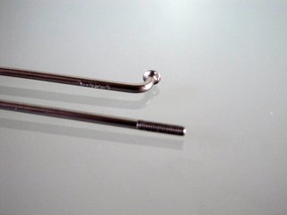

I raggi sono dei SAPIM “leader silver” in acciaio inox da 2 mm

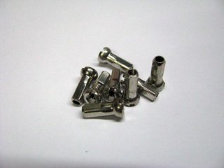

I nippli sono in ottone da 12 mm della SAPIM

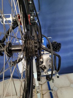

La Tilt 100 viene venduta con mozzo alla ruota posteriore sul quale è avvitato un singolo pignone
Nell’assemblare la nuova ruota posteriore ho preferito scegliere il mozzo SUNRACE, sul quale avvitare il pacco pignoni a sette rapporti.
Non ci sono stati problemi di ingombro nell’inserire la ruota all’interno del carro posteriore del telaio. Di conseguenza, l’ottenimento della campanatura della ruota è stato abbastanza agevole.

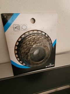

Il pacco pignoni montato è a 7 velocità con spaziatura 14-16-18-20-22-24-28

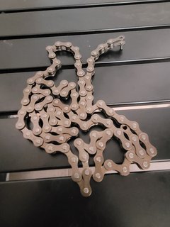

La catena di primo montaggio ad una velocità
è stata sostituita con una a sette

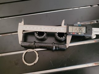

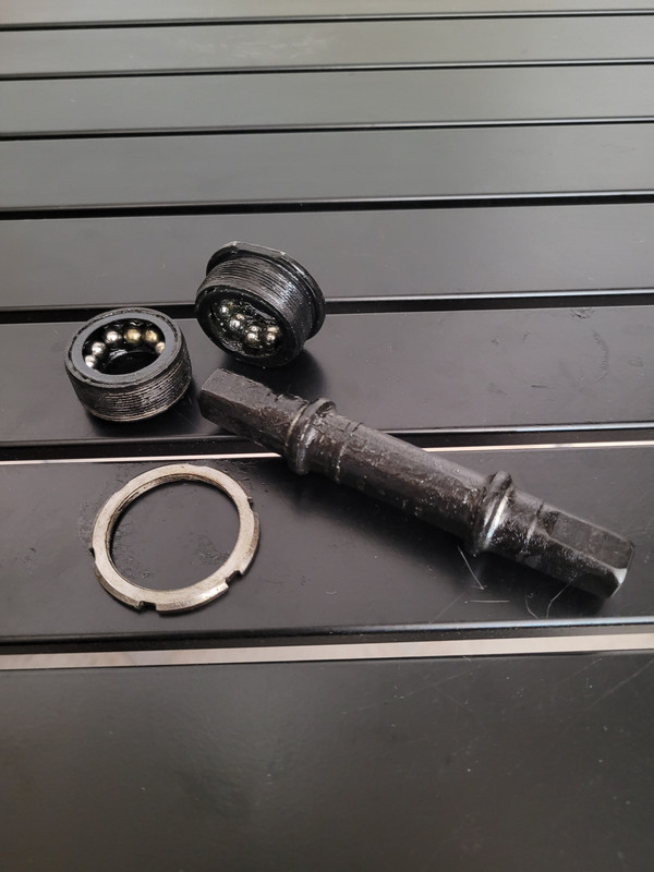

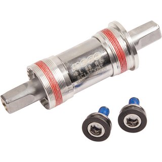

Il movimento centrale a perno quadro di primo equipaggiamento Decathlon è a calotte e cuscinetti a sfere ingabbiate.
La larghezza dell’asse è risultata essere di 115 mm
Questo tradizionale movimento centrale se in fase di montaggio è ben lubrificato e regolato non è male.
Prima della commercializzazione dei movimenti a perno quadro a cartuccia che girano su cuscinetti industriali, il movimento a calotte e sfere ingabbiate era lo standard per tutte le bici.
Questo ultimo, con la corretta manutenzione periodica aveva una scorrevolezza elevata e minori attriti a patto di essere di qualità elevata.
Siccome il movimento centrale a calotte e sfere ingabbiate del Decatlon non è di qualità ho preferito sostituirlo con un movimento a cartuccia decente, ovvero un NECO

Infatti non tutti i movimenti centrali a perno quadro hanno la stessa larghezza. Si va dai 102 mm (lo fa la Campagnolo) fino ad arrivare anche a oltre i 120 mm .
Concludendo, sulla TILT 100 con l’ingombro di un pacco pignoni (a vite) a sette velocità il “più” corretto lavoro della linea di catena si ha con un movimento centrale che ha una larghezza di 115 mm .
Il caso ha voluto che la misura coincideva con la larghezza dell’asse del movimento centrale di primo equipaggiamento.
Il passo della filettatura delle calotte è inglese (BSA – 1,37” x 24 tpi).

Dopo una prima sperimentazione del pacco pignoni 7V filettato 14/28 (spaziatura 14-16-18-20-22-24-28) ho installato un quasi identico pacco pignoni 11/28 (spaziatura 11–13–15 –18–21–24-28) che con il pignone più piccolo da 11 denti e la corona da 46 consente di avere uno sviluppo metrico maggiore e va più che bene in pianura.
Invece, il 28 denti in accoppiata con la corona da 46 denti in salita consente di superare discrete pendenze.
Pacco pignoni 11/28 (spaziatura 11–13–15–18–21–24-28)

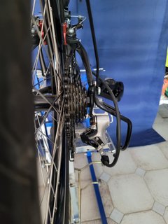

Per il cambio è stato scelto un onesto SUNRACE,  “R90”,  consigliato per nove rapporti ma che con le opportune regolazioni delle viti di registro funziona benissimo con il pacco pignoni a sette velocità
Esso è a gabbia corta
Avevo provato l’installazione di un cambio molto più economico, seppure efficiente e robusto, Shimano “Acera” ma la gabbia lunga risultava troppo vicina all’asfalto e ho preferito il cambio a gabbia corta SUNRACE “R90”

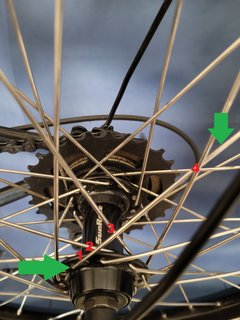

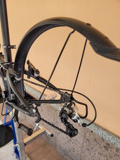

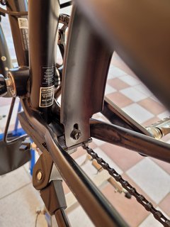

Il telaio della TILT 100 è predisposto con le occhiellatura per il passaggio e l’installazione della guaina passafilo che porta il cavo del comando a sette velocità dal manubrio al deragliatore posteriore.
Decathlon commercializza la TILT 120 che nel telaio è identica alla TILT 100 ed è dotata di cambio a sei rapporti  e con identiche ruote.
Le frecce rosso evidenziano le occhiellature al telaio per il passaggio sul lato destro della guaina passafilo del deragliatore posteriore

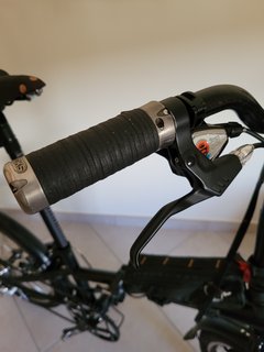

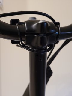

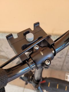

In un primo momento sul manubrio ho installato e favorevolmente collaudato un manettino Shimano “SL-TX30” a sette rapporti.
Per quanto riguarda la cambiata esso è stato ineccepibile, nonostante il pezzo risulta “plasticoso” e all’apparenza fragile.
Tuttavia, accoppiato al deragliatore posteriore SUNRACE “R90” (oppure allo Shimano “Acera”) fa bene il suo lavoro e non ha mai mostrato segni di cedimento.
Manettino al manubrio a sette velocità Shimano “SL-TX30”
Successivamente, ho voluto distaccarmi dalla sensazione “plasticosa” dello Shimano TX30 ed ho optato per l’istallazione di un manettino del cambio che fino ad ora è risultato un vero fuoriclasse della cambiata a sette rapporti, ovvero niente-poco-di-meno che un BOX COMPONENTS, in alluminio, dal gradevole aspetto e dalla solidità e qualità migliore oltre che dal posizionamento delle leve molto più ergonomiche rispetto al TX-30

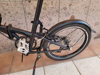

Montaggio al manubrio
I pedali di primo equipaggiamento sono di una vergognosa schifezza. Definirli indecenti è dire poco.
Essi sono interamente in plasticaccia.
Al loro interno è inserito l’asse privo di cuscinetti di rotolamento.
L’asse, quindi gira ed è tenuto in posizione dalla plasticaccia.
Stante questi requisiti, la durata e l’aspettativa di vita di questi pedali va da Natale a Santo Stefano.
Nella sostituzione la scelta è caduta su tre prodotti. Anche in questo caso, la scelta dei pedali, per concezione di comodità,  di avvicina molto alla scelta della sella.
La scelta di entrambi i componenti è soggettiva e dipende da quelli con cui pedaliamo meglio.
La sella (che è il prossimo argomento) va soggettivamente scelta in relazione alla comodità percepita dal proprio femore e dalla spina dorsale.
I pedali vanno scelti con riferimento alla comodità e alla sensazione di stabilità globale che ciascuno di noi percepisce in bici nell’appoggiare i piedi su queste piccole piattaforme durante la pedalata.
I pedali sperimentati da me sulla TILT 100 sono stati tutti idonei alla pedalata con l’utilizzo delle normali scarpe da usare tutti i giorni.
Essi, quindi, sono piatti e non presentano predisposizione di inserimento placchette per lo sgancio rapido.
I primi a essere sperimentati sono stati gli stupendi MKS “FD-7” ripiegabili
Non li ho utilizzati in quanto mi sono accorto che la TILT 100 da piegata assume il minore ingombro laterale ed è più facile da trasportare quando i pedali si staccano del tutto.
Gli “FD-7” essendo piegabili lasciano sempre un certo ingombro laterale sulle pedivelle.
Inoltre durante il trasporto passivo della TILT 100 (da piegata) gli “FD-7” spesso tendono a sbattere su eventuali avvallamenti dell’asfalto oppure ad inciampare contro qualcosa.
Insomma, secondo me i pedali sulla TILT 100 come sulle altre pieghevoli per la maggiore comodità e praticità possibile devono essere rimovibili.
La seconda scelta è caduta sui rimovibili MKS “Ezy”
Questi pedali dalla ottima qualità e scorrevolezza (per questo modello MKS) non hanno le facce simmetriche.
Dalla foto si nota che su una faccia vi è una specie di “pinna” (evidenziata dalla freccia rossa) .
Ogni volta che si appoggia il piede sul pedale se la faccia con la “pinna” è rivolta verso la scarpa è quasi impossibile pedalare e se si insiste nel pedalare senza cambiare faccia si avverte la “pinna” quasi a conficcarsi sul plantare del piede. Scartati anche questi.
La terza scelta è quella attualmente in uso, ovvero dei LITEPRO con facce uguali su entrambi i lati.
Essi risultano leggeri, meno costosi e soprattutto scorrevoli.
A me sono sembrati di buona fattura. Sulla durata vedremo.

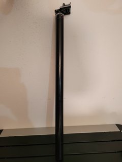

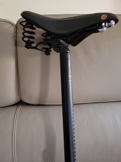

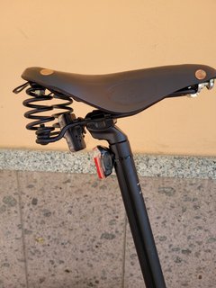

IL TUBO REGGISELLA E LA SELLA
Un saluto e ben ritrovàti su questa modesta discussione che consiste nella semplice descrizione di come è stata riassemblata (forse in meglio) la economica Tilt 100 fin dal primo giorno nel quale è stata comperata al Decathlon.

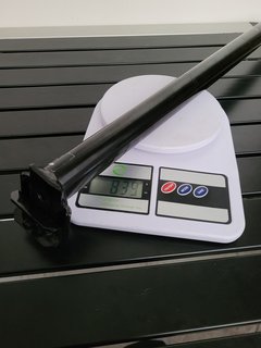

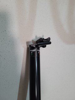

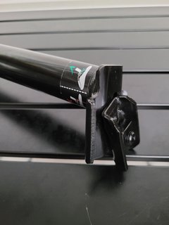

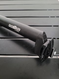

Il tubo reggisella di primo equipaggiamento è in acciaio con lunghezza di 57 cm e diametro di 31,6 mm

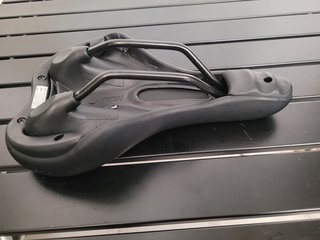

Purtroppo questo tubo reggisella presenta un difetto strutturale che non ne consente l’ utilizzo.
La testa del reggisella consiste in un inusuale binario fisso saldato al tubo.
Il binario fisso consente la regolazione della sella solo avanti o indietro.
Non è possibile abbassare il muso né si può alzarlo per cercare di avere la giusta inclinazione della sella.
Reggisella Decathlon con testa fissa saldata direttamente al tubo
Già al momento del ritiro della bici avevo notato che la sella non era perfettamente parallela al terreno.
Una volta salito sulla bici ho avuto la conferma che questo tubo reggisella è una “ciofeca” poiché non era possibile intervenire per effettuare la corretta inclinazione del muso della sella.

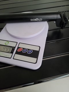

Ho sostituito questo tubo reggisella in acciaio con un tubo reggisella in alluminio della stessa lunghezza (57 cm) e dello stesso diametro (31,6) ma con la tradizionale testa regolabile.
La sella montata di serie è senza lode e senza infamia. Passabile.

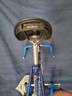

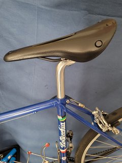

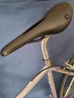

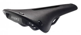

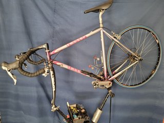

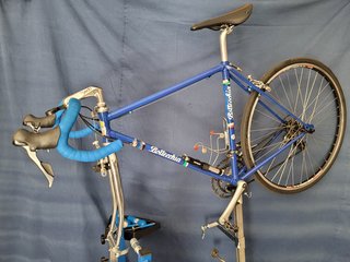

Sulle mie bici da corsa uso la sella Brooks “C15 carved”.
Lo so non è questo il forum adatto perchè qui si parla di pieghevoli,  ma anche se sconfino nell’ Off-Topic sento l’irresistibile desiderio di fare una piccola presentazione di queste due autentiche purosangue riassemblate in chiave moderna sulle quali alternativamente io pedalo.
Il tutto, comunque,  è parzialmente giustificabile con quanto si dirà in seguito. Non me ne vogliate.
BOTTECCHIA –  telaio anno 1978
Sella Brooks “C15 carved” su bici Bottecchia - telaio anno 1978
MOSER  “Leader Ax – Evolution” – telaio anno 1995
Con le geometrie del telaio (su misura) e la postura abbastanza inclinata e distesa in avanti alla quale ti obbliga il manubrio e l’intera geometria della bici da corsa, trovo la “C15 carved” abbastanza comoda per svolgere più ore di allenamento su asfalto.
Essa sulle mie bici da corsa non mi ha mai procurato indolenzimenti o addormentamenti.
L’apertura posta sullo scafo della C15, in teoria, dovrebbe limitare la compressione del perineo e prevenire inconvenienti alla prostata.
Ovviamente, la mia sensazione di comodità è puramente soggettiva.
Coloro che trovano comoda la sella di primo montaggio possono risparmiarsi la spesa di acquistarne un’altra.
Tuttavia, con mia grande meraviglia la prova della “C15 carved” sulla Tilt 100 per me è stata un vero disastro.
Quasi subito fin dalle prime pedalate ho avvertito dolori abbastanza forti al perineo e ho interrotto l’uscita.
Il giorno seguente ho provato la sella di primo montaggio ma il risultato non è cambiato.
Secondo le mie ipotesi l’inconveniente è dovuto a molteplici cause tra le quali:

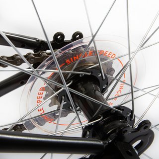

1 - La notevole rigidità delle piccole ruote da 20 pollici. Anche se la ruota posteriore è stata assemblata a 36 raggi incrociati in quarta non si riesce a  limitarne il più possibile la insita rigidità;
Vista parziale della ruota posteriore della Tilt 100 con in evidenza l’incrocio in quarta. Ogni raggio partendo dalla flangia del mozzo (in questo esempio il raggio evidenziato dalle frecce in verde) incrocia altri quattro raggi prima di raggiungere il canale del cerchio ed essere portato in tensione dalla relativa nipple.
2 - La posizione totalmente eretta che si assume sulla Tilt 100 secondo me non consente di avere quel minimo di inclinazione del busto da potere scaricare meno peso corporeo sullo scafo della sella;
3 - La scarsa larghezza dello scafo della Brooks “C15 carved” (e della sella Decathlon di primo montaggio) non è indicata per la posizione del busto totalmente eretto che obbligatoriamente si assume sulla Tilt 100;
4 - Il non uso di un pantaloncino per ciclismo dotato di apposito fondello, che regolarmente viene utilizzato sulla bici da corsa (ma non sulla Tilt 100), accentua l’incompatibilità.

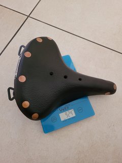

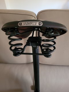

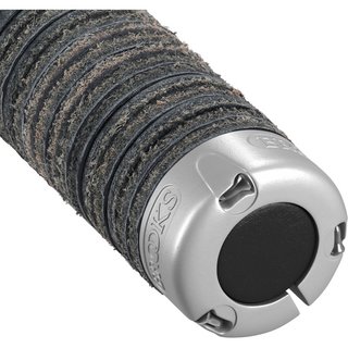

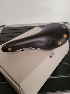

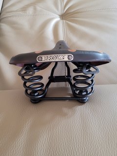

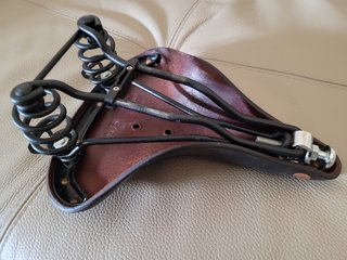

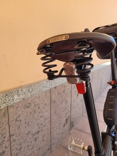

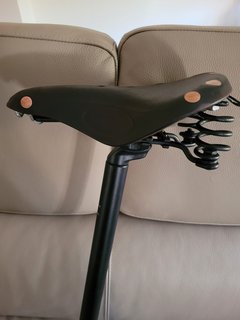

Fortunatamente tra le mie cose parzialmente accantonate ho rispolverato la Brooks “B67” che avevo utilizzato in passato e che aveva già assunto la forma delle mie ossa ischiatiche come notoriamente avviene dopo svariate ore di utilizzo su queste preziose e rinomate selle in cuoio.
Infatti, il cuoio che al momento dell’acquisto è durissimo con la periodica applicazione del grasso consigliato dalla Brooks e con l’uso della sella per almeno un centinaio di ore diventa piano-piano sempre più morbido, modellandosi ed infossandosi (nel vero senso della parola), copiando le ossa ischiatiche ed i glutei dell’utilizzatore.
Il risultato finale a livello di comodità è spettacolare a patto di avere pazienza e sopportare l’iniziale durezza del cuoio.
Brooks “B67”
Il montaggio della Brooks “B67” che ha uno scafo molto più ampio e la flessibilità dell’ormai morbido cuoio di quella in mio possesso hanno risolto il  problema.
Penso che la “B67” rimarrà a lungo sulla TILT 100.
Le molle posteriori contribuiscono a dare alla sella B67 un peso non proprio contenuto.
Tuttavia, sono state anche le molle a risolvere in gran parte il problema in quanto esse lavorano veramente e attutiscono buona parte dei sobbalzi e delle vibrazioni che vengono generati dalla Tilt 100 su asfalto eccessivamente rugoso o non in perfette condizioni.
Tra la sella B67 nuova di zecca (sopra) e quella già vissuta e rodata (sotto) è possibile constatare che su quella già rodata della Tilt 100 il cuoio ha assunto una conformazione più infossata e sinuosa.
I vari ingrassaggi del cuoio lo hanno reso più scuro.

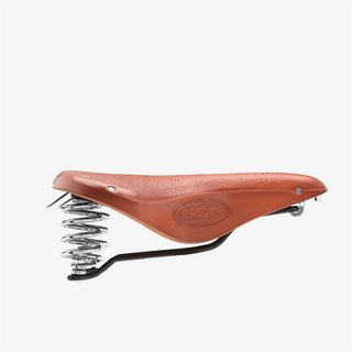

Non ho nemmeno voluto provare la Brooks “Swift” con carrello in titanio che fa parte della mia collezione. Essa, essendo ancora semi-nuova, non risulta ancora rodata ed il cuoio è duro.
Sella Brooks “Swift” con carrello in titanio
Con la promozione a pieni voti della mitica Brooks “B67” Vi saluto e ci risentiamo per la quarta descrizione in scaletta che riguarderà  i freni V-Brake, le leve freno e le manopole.

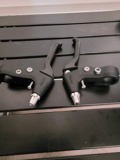

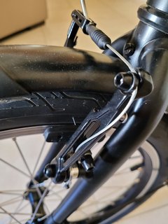

I freni di primo equipaggiamento della Tilt 100  sono interamente in plastica.
Le leve in plastica, essendo incardinate sul corpo dello stesso materiale, flettono ed oscillano in quasi tutte le direzioni anziché restare in posizione neutra.
Vi è da dire però che il loro compito di frenare lo fanno ma la frenata risulta alquanto spugnosa.
Per me queste caratteristiche negative non erano accettabili.
Si nota chiaramente che la Decatlon anche sulla qualità di questo componente è andata al risparmio ma era una cosa che al momento dell’acquisto della Tilt 100 sapevo ed ero conscio che lo avrei sostituito.
La scelta del pezzo da sostituire è stata effettuata nel negozio Decathlon mediante l’acquisto di leve freno interamente in alluminio che come qualità e funzionalità sono nettamente migliori.
Leve freno in alluminio vendute al Decathlon

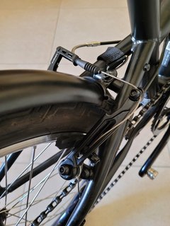

I fili dei freni e di quello del deragliatore posteriore bisogna sceglierli in acciaio inox

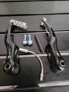

I freni di primo equipaggiamento, di tipo economico, sono in lamiera stampata.
Ho notato che in fase di stampaggio la precisione nella piegatura della lamiera non viene molto curata.
V-Brake in lamiera stampata Decathlon
Infatti, non riuscivo a spiegarmi perché i pattini (posizionati sugli archetti) non si riuscivano ad allineare con il bordo del cerchio e anche se stretti a dovere ad ogni frenata si spostavano dalla posizione nella quale erano stati fissati. Il chiaro segno che l’archetto di destra, a causa di un evidente errore di stampaggio, non è simmetrico con quello di sinistra.
Ho sostituito i suddetti V-Brake con dei leggerissimi e più precisi archetti in alluminio LITEPRO che hanno risolto il problema della frenata e delle regolazioni.
V-Brake anteriori LITEPRO
V Brake posteriori LITEPRO
Le manopole in gomma morbida di primo equipaggiamento sono gradevoli al tatto e non macchiano.

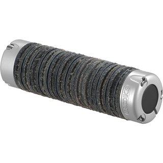

Per un mero “artifizio estetico” e per fare l’accoppiata con la sella ho montato le elegantissime manopole in cuoio Brooks
Se finora avete ben prestato attenzione alle foto inserite avrete notato che c’è una certa avarizia nel rappresentare in un campo visivo ampio l’intera bici e la foto d’insieme della stessa.

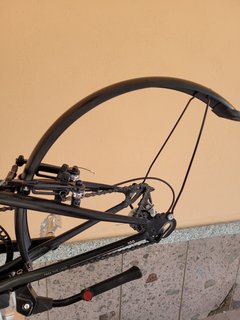

PARAFANGHI – CAVALLETTO CENTRALE
Riprendo la descrizione della Tilt 100 e saluto tutti gli appassionati delle bici pieghevoli che seguono il forum.

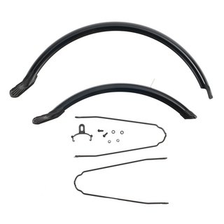

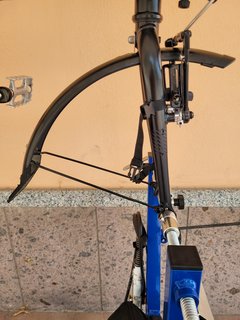

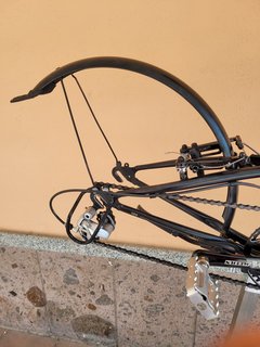

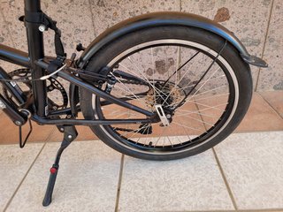

I parafanghi della Tilt 100 sono stati acquistati sul sito Decathlon.
La scelta è stata particolarmente azzeccata.
Si tratta di parafanghi molto ben fatti che seguono in maniera impeccabile la curvatura delle ruote.
La qualità della plastica mi è sembrata molto buona.

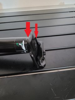

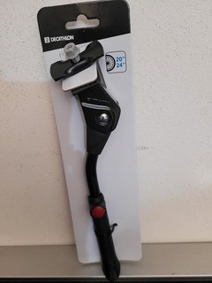

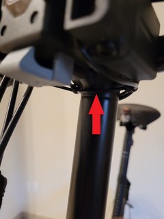

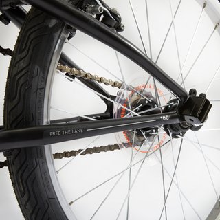

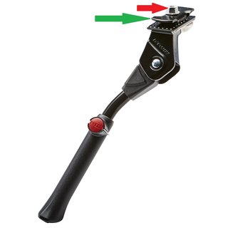

La Tilt 100 non viene venduta con il cavalletto centrale ma alla Decathlon è possibile acquistarlo separatamente.
Con le vibrazioni la vite che stringe il cavalletto laterale sulla piastra del telaio tende a svitarsi.
Unica accortezza da avere durante il montaggio è di mettere il liquido “LOCTITE 243” (frena filetto di colore blu) sulla filettatura della vite di fissaggio evidenziata con freccia rossa.
La piastra in dotazione al cavalletto, evidenziata con la freccia verde, sulla Tilt 100 non serve.

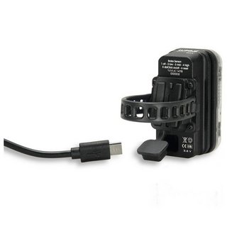

Il secondo accorgimento consiste nel posizionare sul retro della bici pieghevole una luce rossa veramente efficiente e visibile di giorno anche nelle giornate altamente soleggiate.
La scelta è caduta sul fanalino che rappresenta la regina di tutte le luci rosse posteriori, ovvero la LUPINE “Rotlicht” che io possiedo sia in versione con batteria standard che in versione con batteria maggiorata.
Il fanalino che vedete sotto al Rotlicht è quello in dotazione alla Tilt 100 al momento dell’acquisto ma che di giorno tengo spento.
La posizione del LUPINE Rotlicht è leggermente rivolta verso il basso per evitare di abbagliare e arrecare troppo disturbo a coloro che seguono.
Parlo di “abbagliare”.
Anche se l’utilizzo del Rotlicht avviene di giorno penso di non esagerare.
Le caratteristiche principali di questo fanalino fornite dalla LUPINE sono di tutto rispetto.
Troviamo un led di colore rosso “Cree XP-E2” con potenza impostabile fino a 2W per una luminosità massima pari a ben 160 lumen, corpo in alluminio e schermo frontale in policarbonato,  IP 68 (impermeabilità), IK 09 (resistenza agli urti).
La batteria è “proprietaria “ LUPINE ma essa è facilmente sostituibile e reperibile.
Cosa che dopo quasi tre anni di utilizzo sul Rotlicht standard ho già fatto.
Batteria maggiorata del LUPINE “Rotlicht Max”

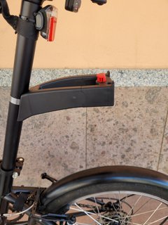

In dotazione al fanalino vi è la striscia in gomma per agganciarlo al tubo reggisella
Invece, la staffa per posizionare sottosella il fanalino si compra separatamente.
La batteria è ricaricabile USB

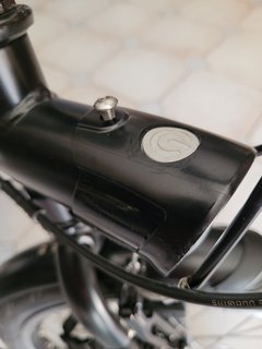

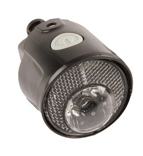

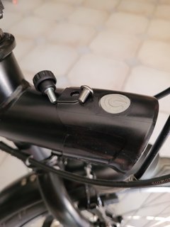

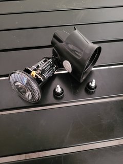

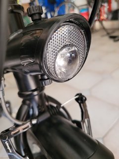

La Tilt 100 viene venduta senza fanalino anteriore ma con una specie di frontalino somigliante al vero e proprio fanalino (che la Decathlon vende separatamente).
Frontalino dotato di catarifrangente montato in primo equipaggiamento sulla Tilt 100
Il vero fanalino anteriore, che ho montato sulla Tilt 100  si può acquistare separatamente
Parte frontale della Tilt 100 senza fanalino
Il funzionamento del fanalino vero e proprio avviene con tre batterie del tipo AAA
Le viti in foto dotate di pomello non sono quelle in dotazione al faretto.
In dotazione al faretto ci sono delle viti a brugola che sono risultate difficili da inserire e togliere, soprattutto quella inferiore.
Ho preferito cambiarle con viti dotate di pomello che risultano immensamente più pratiche nello smontare e rimontare il faretto e nella sostituzione delle batterie.
Vite a brugola senza pomello
Vite con pomello

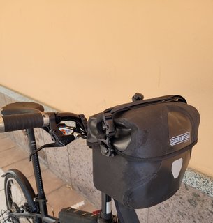

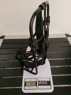

-  POSIZIONAMENTO AL MANUBRIO BORSA ORTLIEB
-  PORTAPACCHI VARIO RACK E SUPPORTO KLICK FIX
Dopo diversi giorni di ponderata pausa torno a salutare tutti e riprendo la descrizione.

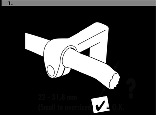

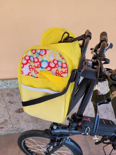

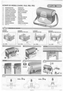

La borsa al manubrio da me scelta per la Tilt 100 è la ORTLIEB “Ultimate Six Classic” da 7 litri
Tra i possibili supporti al manubrio compatibili con la borsa, forniti dalla ORTLIEB, vi sono gli articoli E225 - E185 – E226 – E207.
Per il manubrio della Tilt 100 si possono scegliere solo l’ E225 e  l’ E185.
Ho scelto il supporto Ortlieb più semplice che è l’ E225

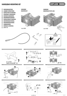

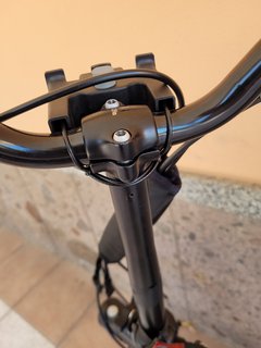

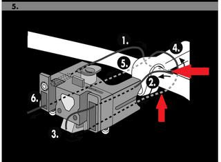

In un primo momento le istruzioni di montaggio del supporto al manubrio sembravano non adattarsi all’attacco manubrio della Tilt 100.
Seguendo le istruzioni del foglietto illustrativo il filo di acciaio andrebbe avvolto tra l’attacco (cosiddetta “pipa”) ed il manubrio (figura 1).
Il problema sorge dal momento che sulla Tilt 100 non abbiamo un attacco manubrio “a pipa” ma troviamo il manubrio che si inserisce su un attacco direttamente saldato in verticale al tubo di sterzo.
Il montaggio del supporto “E225” sulla Tilt 100 si può fare avendo l’accortezza di avvolgere il cavetto d’acciaio nel seguente ordine con alcune varianti rispetto a quello evidenziato nel foglietto istruzioni:
FIGURA 4 (del foglietto istruzioni) : le sequenze  1 e 2 restano invariate;
FIGURA 5 :  nella sequenza 2  il cavo anziché da dietro la “pipa” va passato sul davanti;
FIGURA 5 : la sequenza 3 resta invariata;
FIGURA 5 : nella sequenza 4 il cavo anziché farlo passare al di sopra della “pipa” va fatto passare sul retro dell’attacco manubrio;
Vista posteriore (lato sella) del passaggio cavo in acciaio
FIGURA 5 : la sequenza  5 e 6 resta invariata.

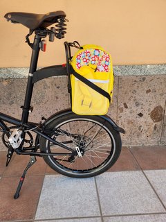

Con il serraggio delle viti che bloccano il cavo d’acciaio il supporto di aggancio della borsa ORTLIEB non oscilla e non ondeggia facendo rimanere la borsa molto stabile.

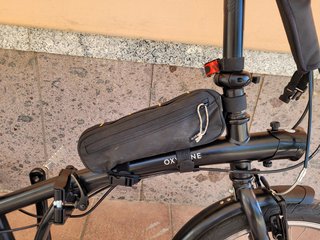

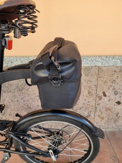

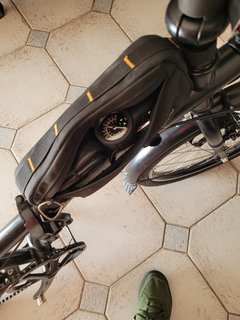

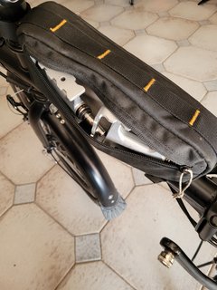

Sul tubo orizzontale del telaio è stato posizionato l’ottimo borsello Decathlon nel quale si possono riporre i pedali e il kit anti foratura.
Questo borsello di dimensioni contenute rimane in posizione durante la marcia e non intralcia nelle fasi di chiusura.
Sul lato destro è possibile inserire l’utilissimo kit anti foratura
1 – manometro portatile;
2 – toppe riparazione camera d’aria;
3 – camera d’aria;
4 – tubetto di mastice;
5 – leve smonta copertone;
6 – tela abrasiva.
Sul lato sinistro si possono inserire i pedali

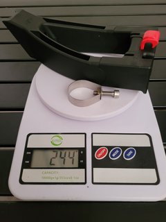

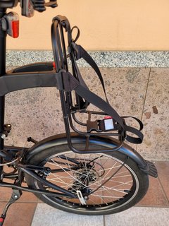

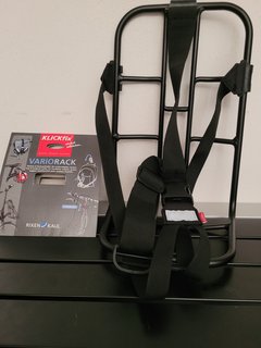

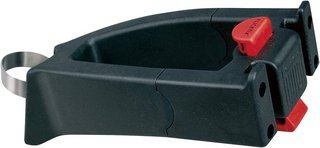

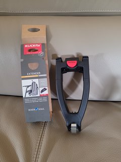

Altri utenti del forum hanno già sperimentato l’installazione degli attacchi KlickFix che tra l’altro sono compatibili con gli attacchi Ortlieb e con le numerose borse, portapacchi e cestini ad essi dedicati.
Io ne ho seguito l’esempio e ho installato l’attacco a fascetta KlickFix  “CK 810” abbinato al portapacchi in alluminio “Vario Rack”.
Attacco con chiusura a fascetta KlickFix modello “CK 810”
Portapacchi “Vario Rack” porta borsa/zaino per inserimento su attacco KlickFix (oppure Ortlieb)
Borsa Ortlieb su supporto Ortlieb
I supporti Ortlieb e KlicklFix sono compatibili.
La compatibilità tra i due supporti consente di  inserire la borsa Ortlieb sul supporto KlickFlix e viceversa.
Borsa Ortlieb su supporto KlickFix
Portapacchi KlickFix su supporto Ortlieb
Volendo all’anteriore e al posteriore si possono abbinare due “Vario Rack” oppure due borse Ortlieb .
Con questa sesta descrizione ci avviamo quasi alla fine.
La conclusione del post, come indicato all’inizio, sarà dedicata al trasporto passivo della Tilt 100 e alle foto d’insieme, sia da piegata che da aperta, dell’intera bici ma mi dilungherò un poco facendo delle considerazioni finali e su un doveroso approfondimento di alcune descrizioni tecniche.
Il post sarà abbastanza lungo ma con l’inserimento “passo-passo” di numerose foto sarà abbastanza scorrevole da leggere e (per gli appassionati dell’argomento) non risulterà troppo noioso.
Buone pedalate.
  • Post: 3408
Re:La Tilt 100 di Gialud
« Risposta #14 il: Ottobre 13, 2023, 09:31:07 am »
Interessante, complimenti, ma il supporto Klickfix sul tubo reggisella non ti ostacola nella piega?
