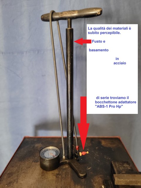

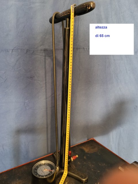

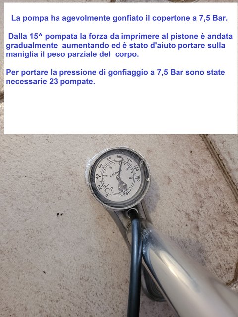

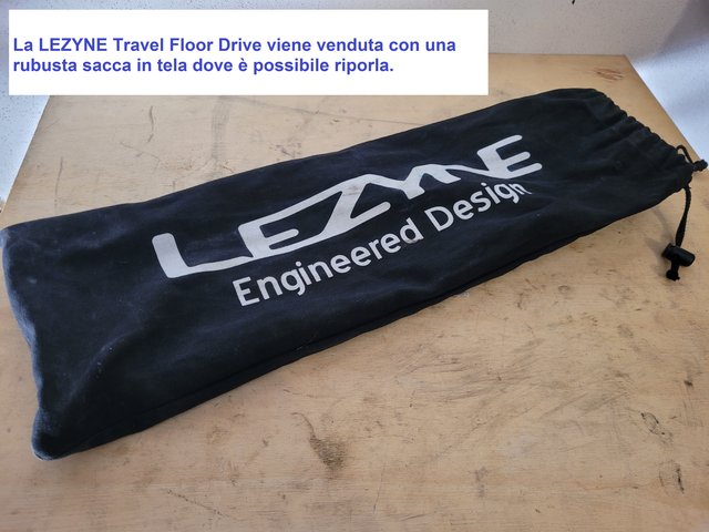

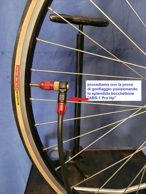

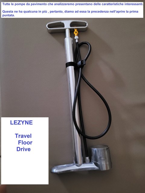

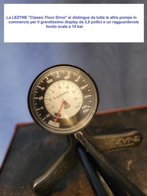

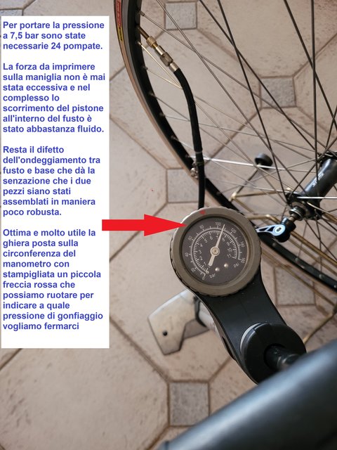

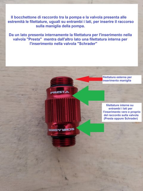

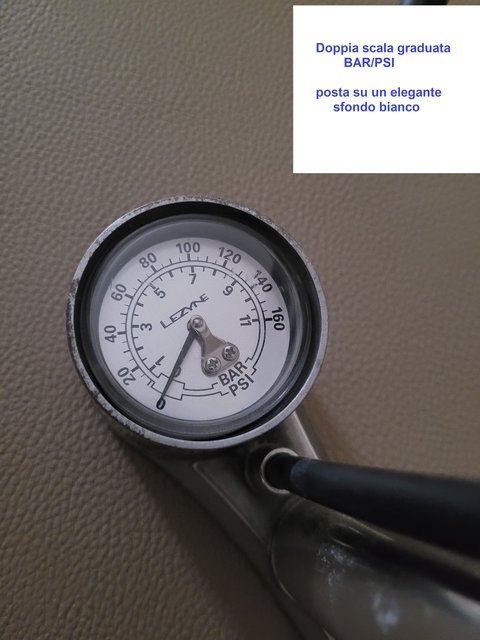

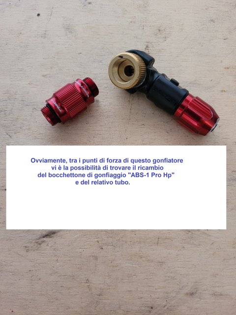

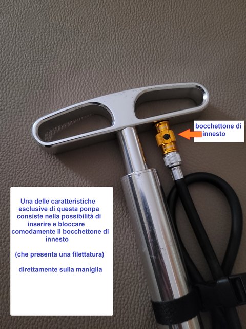

PRIMA PUNTATA: le pompe da pavimento.
Dopo avere evidenziato nella introduzione il misterioso e dispersivo mondo (non standardizzato) delle valvole iniziamo la prima puntata dedicata ai gonfiatori da pavimento ma prima è d’obbligo, visto che citeremo quasi sempre queste sigle, chiarire la differenza tra Bar e PSI.
La scritta PSI che troviamo sulle coperture indica la pressione massima alla quale esse devono essere gonfiate.
E’ una unità di misura anglosassone che significa “Pound Square Inch” (libbre per pollice quadrato): 453,59 grammi/6,452 cm² rappresentano il valore di una unità PSI.
Per avere il valore in Bar di una pressione espressa in PSI è necessario moltiplicare il numero indicato per 0,068.
Per esempio, se la pressione in PSI è di 105 la stessa pressione convertita in Bar sarà 105x0,068 = 7,14 Bar

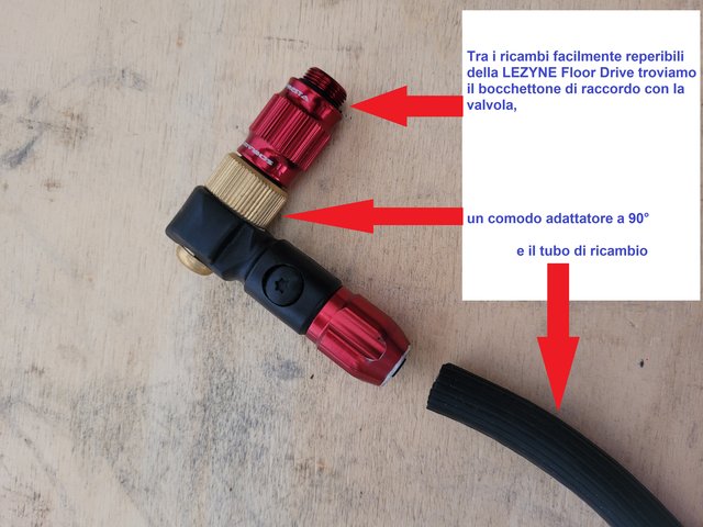

Come avremo modo di vedere nel prosieguo, questo bocchettone di raccordo (ricambio LEZYNE denominato “ABS-1 Pro Hp”) per le sue ottime qualità e adattabilità è stato utilizzato su altri gonfiatori di marca diversa che recensiremo.
                                                     CONCLUSIONI:

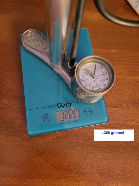

1.   Affidabilità e la qualità dei componenti: 8
2.   Durata nel tempo rapportata alla normale usura: 8
3.   Comodità di utilizzo e trasporto: 7
4.   Peso e lunghezza: 7
5.   Compatibilità per l’aggancio ai vari tipi di valvole: 9
6.   Facilità nel pompaggio dell’aria: 7
7.   Possibilità di trovare alcuni pezzi di ricambio adatti al tipo di pompa esaminato: 6
8.   Numero necessario di pompate per portare alla corretta pressione prevista per il tipo di copertone utilizzato: 8
TOTALE PUNTEGGIO: 60

Grazie della presentazione ma avrei due domande:
hai avuto modo di verificare la precisione del manometro?
hai un’indicazione del prezzo, anche approssimativa?

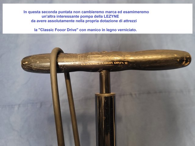

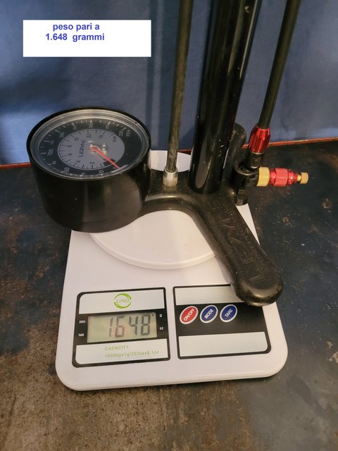

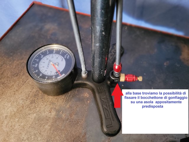

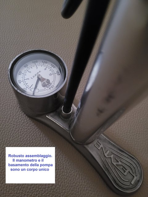

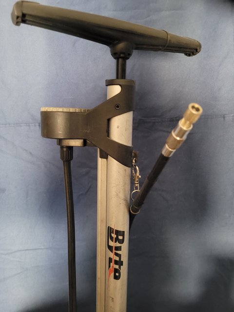

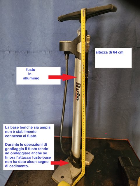

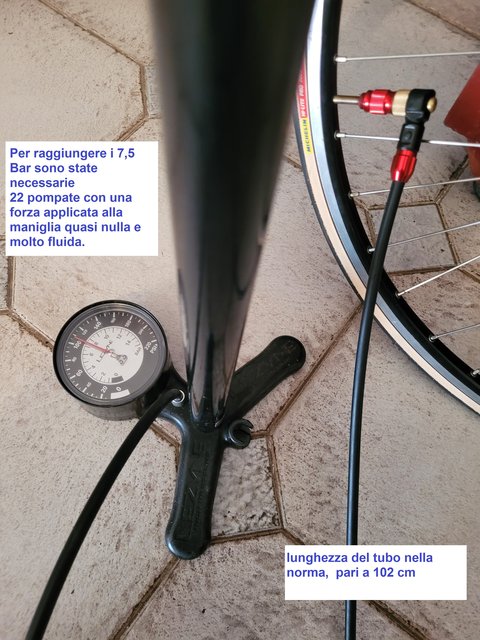

SECONDA PUNTATA: le pompe da pavimento
                                                        CONCLUSIONI:
6.   Facilità nel pompaggio dell’aria: 9
8.   Numero necessario di pompate per portare alla corretta pressione prevista per il tipo di copertone utilizzato: 9
TOTALE PUNTEGGIO: 63

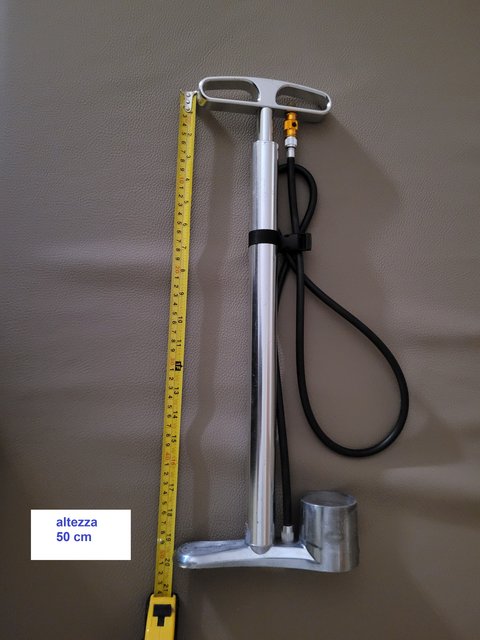

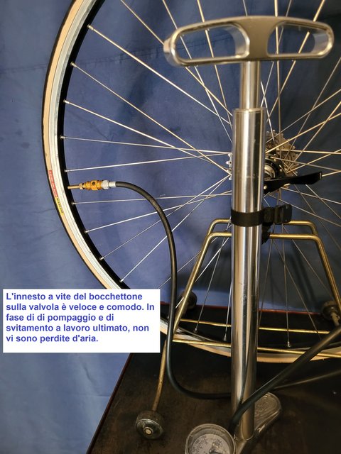

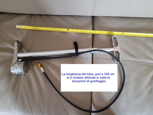

TERZA PUNTATA: le pompe da pavimento
                                                     CONCLUSIONI:
1.   Affidabilità e la qualità dei componenti: 6
2.   Durata nel tempo rapportata alla normale usura: 6
3.   Comodità di utilizzo e trasporto: 6
5.   Compatibilità per l’aggancio ai vari tipi di valvole: 6
7.   Possibilità di trovare alcuni pezzi di ricambio adatti al tipo di pompa esaminato: 0
8.   Numero necessario di pompate per portare alla corretta pressione prevista per il tipo di copertone utilizzato: 7
TOTALE PUNTEGGIO: 45
