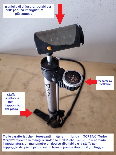

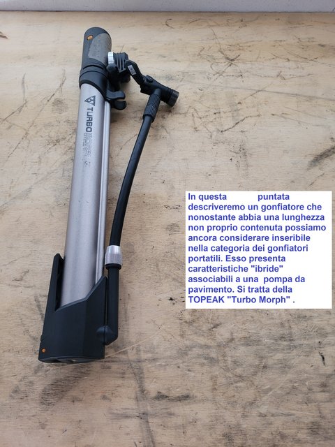

DECIMA PUNTATA: le pompe di emergenza portatili
Nella prossima puntata dedicata alle pompe portatili di emergenza alzeremo ancora più in alto l’asticella del livello qualitativo e faremo la recensione di un gonfiatore che presenta, tra l’altro, qualità ibride.
  • Post: 77

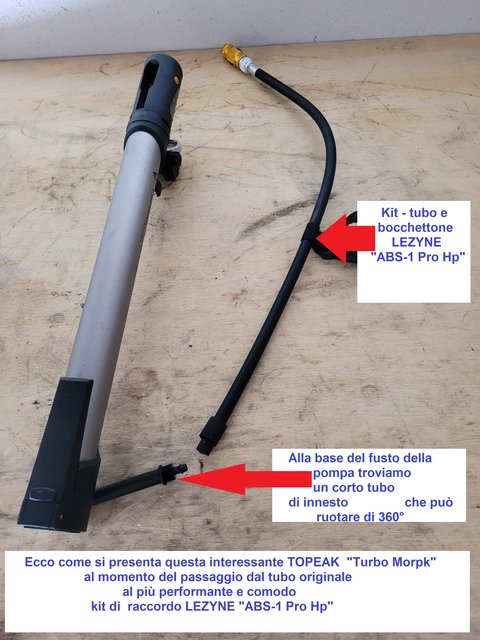

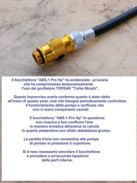

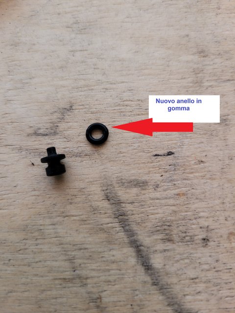

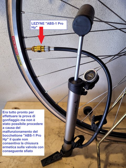

« Risposta #34 il: Gennaio 04, 2026, 10:17:20 pm »

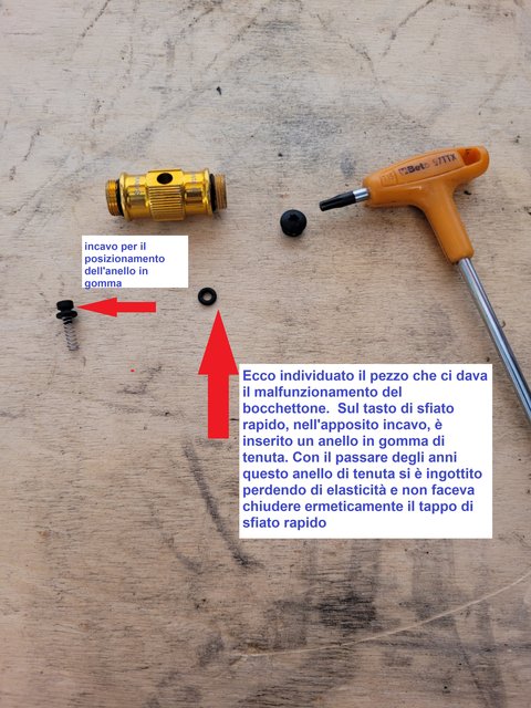

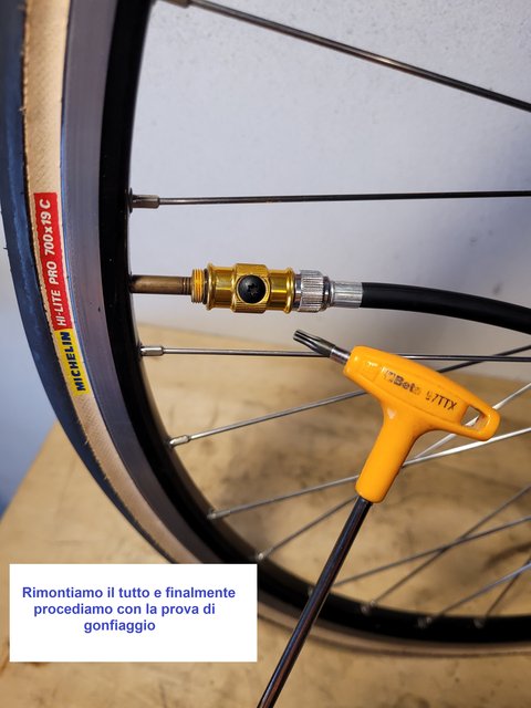

Il gonfiatore che andremo a recensire nella prossima puntata (l’undicesima della serie) si è rivelato eccellente ed adatto a un uso portatile di emergenza ma presenta tutte le caratteristiche distintive di una pompa da pavimento (ecco perché lo definiamo “ibrido”) che ne esaltano le prestazioni.
Durante l’utilizzo di questo gonfiatore non sono mancate alcune sorprese e imprevisti (non dipendenti dal gonfiatore) che ne hanno inficiato l’affidabilità e l’utilizzo ma che con calma e tranquillità sono stati prontamente diagnosticati e risolti.
Quanto sopra conferma quello è stato descritto all’inizio di questa discussione, ovvero che i gonfiatori vanno controllati in ogni loro componente prima di apprestarci all’utilizzo in emergenza per riscontrare il corretto funzionamento dell’attrezzo e constatarne l’affidabilità con la eventuale sostituzione di parti usurate.
Nella prossima puntata vedremo come anche un banale, minuscolo e apparentemente insignificante componente di un gonfiatore, se usurato, rende la pompa inutilizzabile al momento del bisogno.

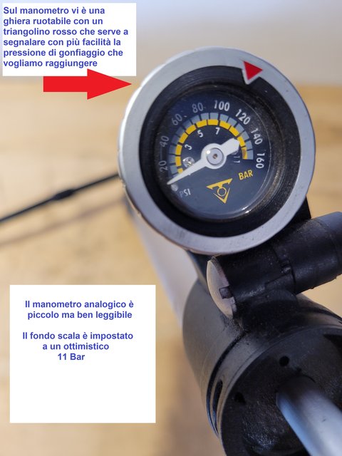

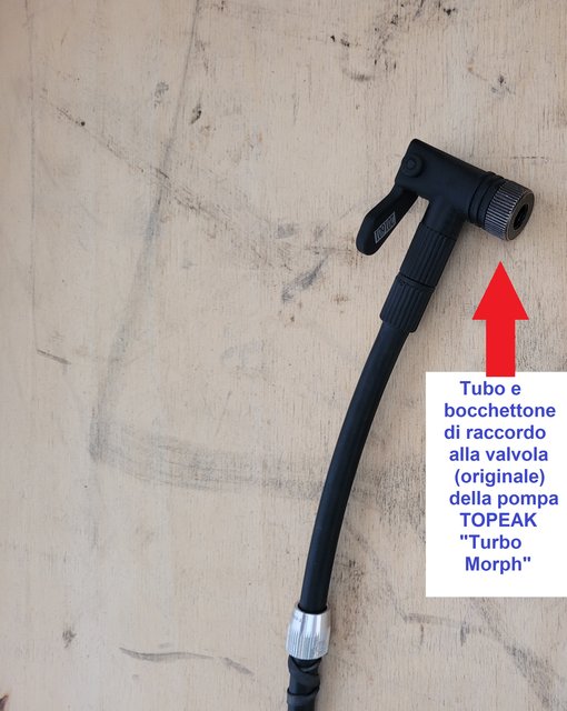

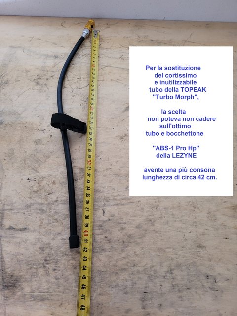

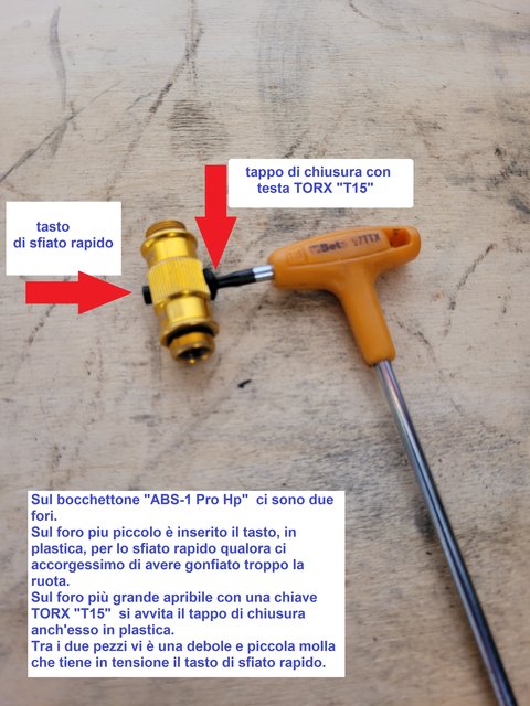

UNDICESIMA PUNTATA: le pompe di emergenza portatili
                        CONCLUSIONI:
1.   Affidabilità e la qualità dei componenti: 7
2.   Durata nel tempo rapportata alla normale usura: 7

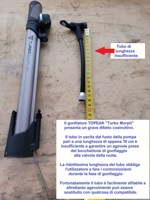

3.   Comodità di utilizzo e trasporto: 4 con il tubo originale -  8 con il tubo e bocchettone LEZYNE

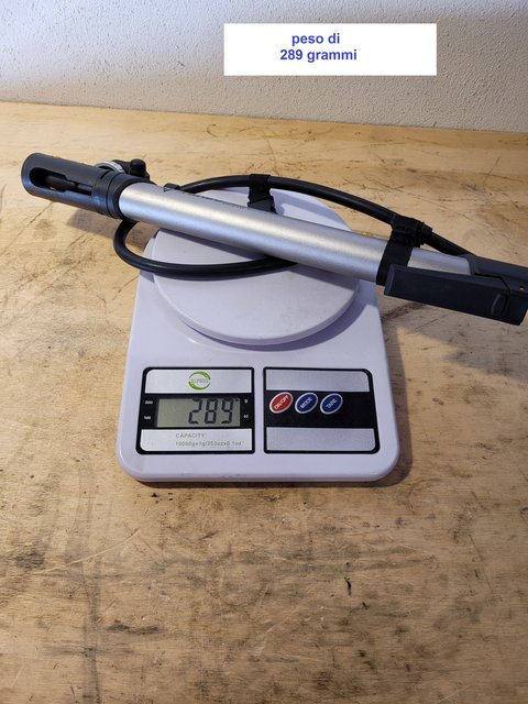

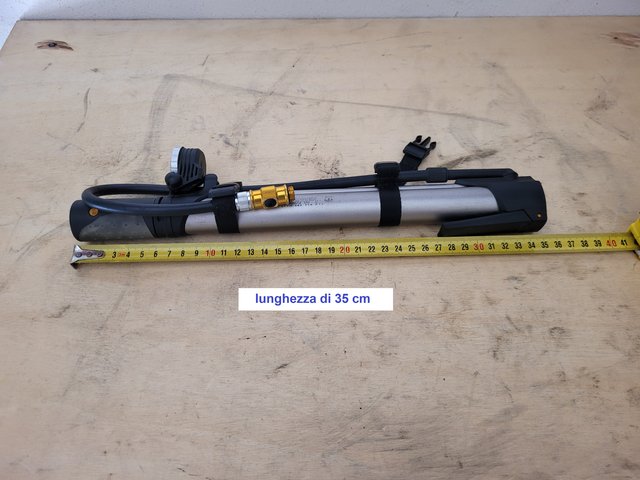

4.   Peso e lunghezza: 6
5.   Compatibilità per l’aggancio ai vari tipi di valvole: 4 con il tubo originale -  8 con il tubo e
         bocchettone LEZYNE
6.   Facilità nel pompaggio dell’aria: 6
7.   Possibilità di trovare alcuni pezzi di ricambio adatti al tipo di pompa esaminato: 6 (tubo e
         bocchettone originale si trovano come ricambio)
8.   Numero necessario di pompate per portare alla corretta pressione prevista per il tipo di
         copertone utilizzato: 6
TOTALE PUNTEGGIO: 46 con componenti originali – 54 con componenti LEZYNE
