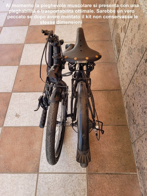

Il telaio della mia bici pieghevole (attualmente muscolare) resterebbe invariato senza subire alcuna modifica.

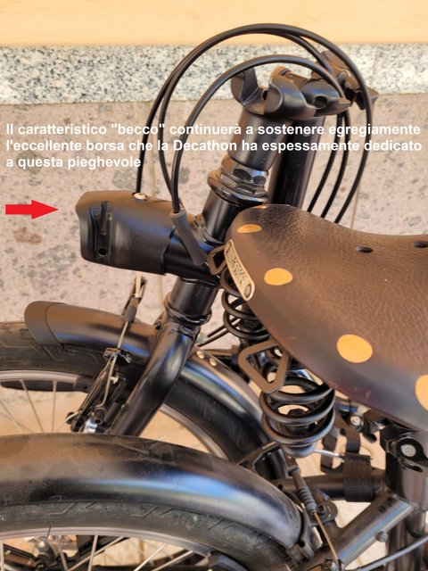

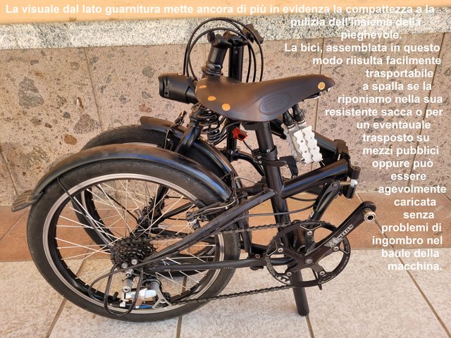

Le priorità che ci proponiamo nel progetto sono:
1. Non fare perdere alla bici nessuno dei requisiti della piegabilità ottimale raggiunta
      nell’allestimento muscolare.
2. inserire il kit in maniera molto discreta. In tale fase procederemo come segue:
-   Cureremo al massimo la dislocazione dei cablaggi;
-   Nasconderemo alla vista la batteria (sembra una cosa impossibile ma sarà proprio così);

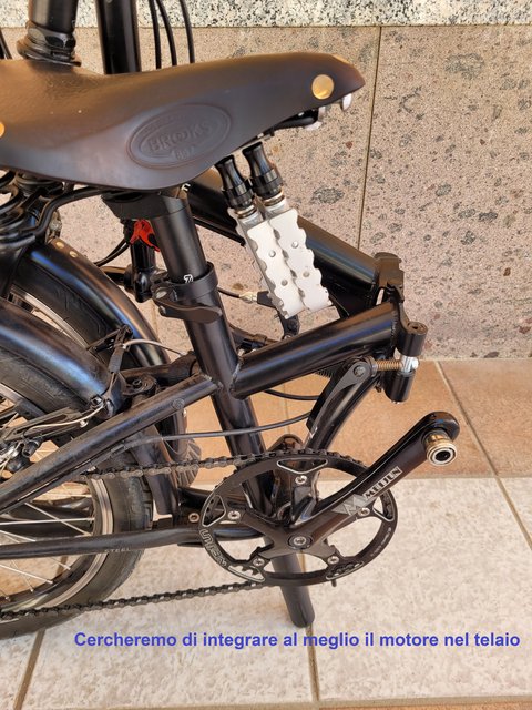

-   Prenderemo in esame validi accorgimenti tecnici per assicurare un corretto e solido
          montaggio del motore al telaio.

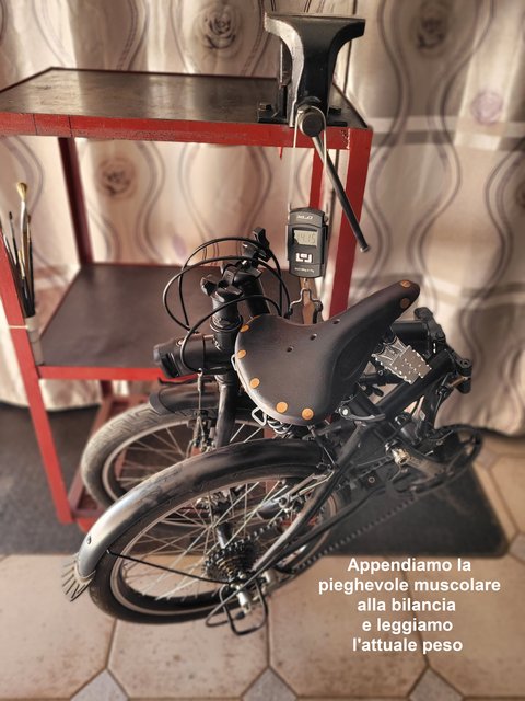

Sarà interessante pesare i singoli pezzi.

Vediamo quanto pesano i pezzi del kit che posizioneremo sulla mia bici pieghevole.

Fanno eccezione il copri carter in plastica posto sul lato destro (lato corona) e l’ingranaggio in nylon (riduttore primario) posto all’interno del motore.
E’ risaputo che il modo migliore per far durare a lungo un importante componente ovvero l’ingranaggio in nylon è preferibile installare una corona più piccola.
Corone più piccole sollecitano meno il motore e l'unità di trasmissione e riducono le probabilità che l’ingranaggio in nylon  subisca la prematura usura della dentatura.
E’ per tale motivo che anziché utilizzare la corona da 46 denti del kit opteremo per l’installazione di una corona da 44 denti.
Con una corona da 44 denti il motore sarà meno sollecitato e potremo facilitare allo stesso il compito di fornite l’assistenza nelle salite con maggiore pendenza.

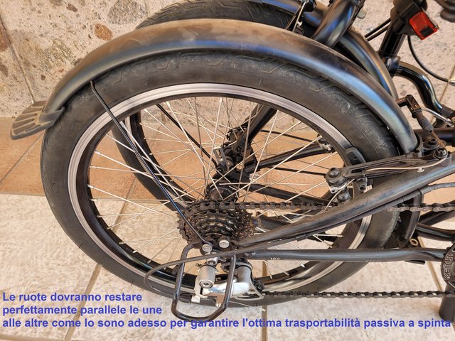

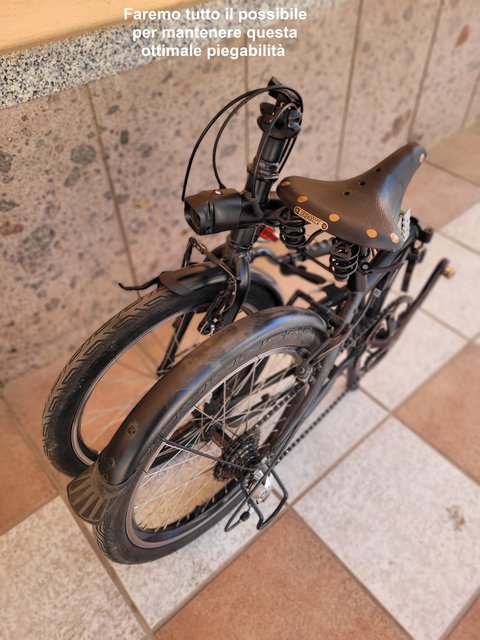

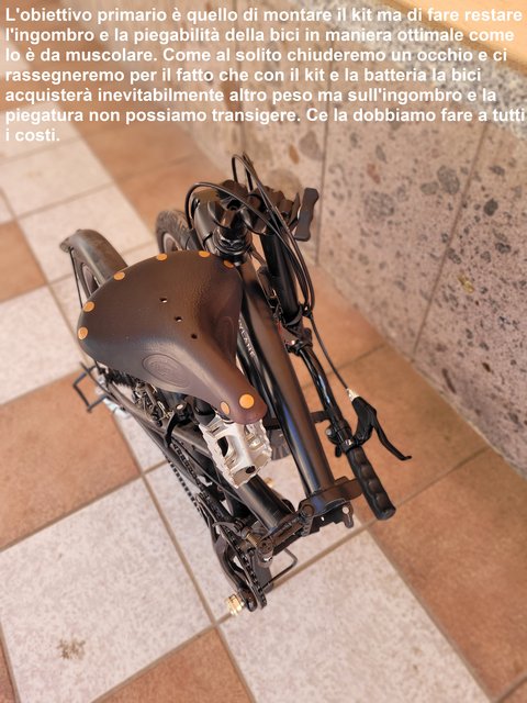

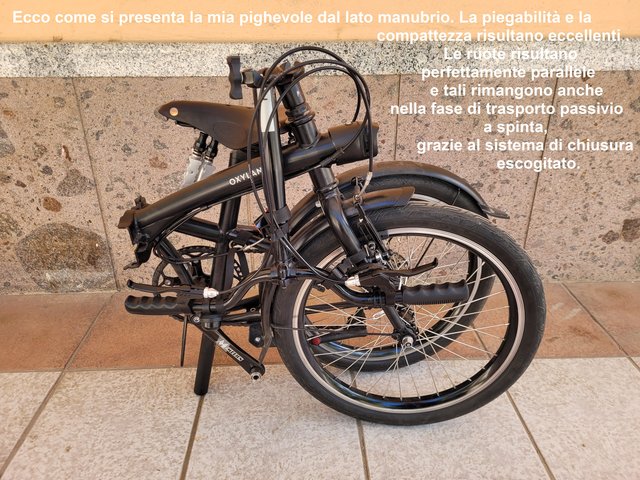

Nel trasporto passivo (a spinta con la bici piegata) presumo che non ci saranno problemi.
Dopo il posizionamento definitivo del motore avremo la conferma se la bici si piegherà e conserverà lo stesso ingombro di prima.
Per toglierci ogni dubbio dobbiamo aspettare l’avanzamento dei lavori di montaggio.
Per ora approfittiamo per tenere a mente gli obiettivi primari ed importanti che ci proponiamo di raggiungere in tutto questo sconvolgimento meccanico.
Il nostro primo obiettivo é non fare perdere alla bici nessuno dei requisiti della piegabilità ottimale raggiunta nell’allestimento muscolare.
Il secondo obiettivo che ci proponiamo di raggiungere è quello di inserire il kit in maniera molto discreta. In tale fase procederemo come segue:
-   Nasconderemo alla vista la batteria;

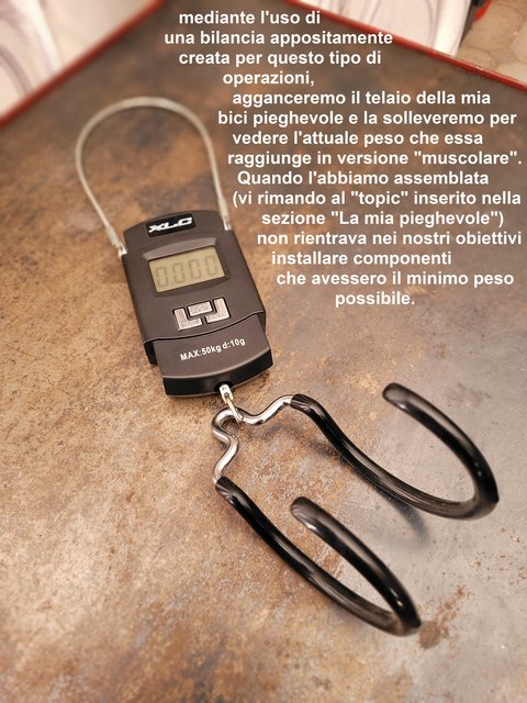

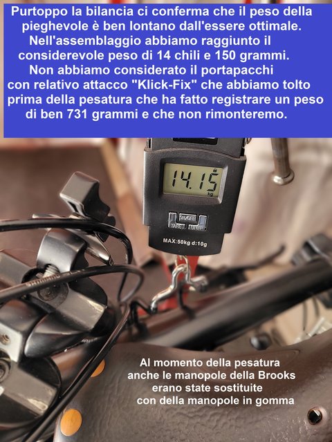

Nei precedenti appuntamenti abbiamo già pesato la quasi totalità dei componenti che trasformeranno la bici pieghevole muscolare in e-bike.
Il kit senza la batteria, senza il sensore di cambiata e senza il display  apporterà alla mia bici pieghevole un aggravio di peso di 5.458  grammi.
Per un mio capriccio e per una mia personale decisione cercherò di compensare l’aumento di peso apportato dal kit sostituendo alcuni componenti della bici con altri pezzi più leggeri.
Nella sostituzione di pezzi con altri più leggeri è d’obbligo adottare le dovute cautele.
In merito a questo argomento sarò più preciso nel corso delle descrizioni.
Procederò anche ad eliminare alcuni pezzi.

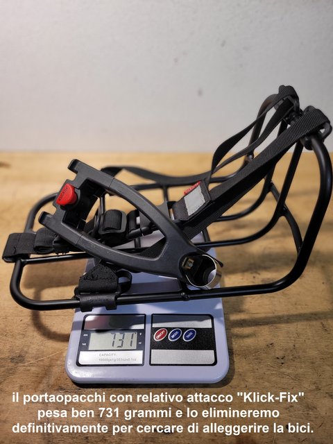

Un alleggerimento parziale è già stato intrapreso con l’eliminazione del portapacchi e del relativo attacco “KlickFix” che pesava 731 grammi e delle manopole Brooks.
Iniziamo la limitata (e disperata) cura dimagrante partendo dalla sella.
Alla fine della cura dimagrante i grammi risparmiati sono 1.706  risultanti da:
     - 406 grammi con la sostituzione della sella;
     -   731 grammi con l’eliminazione del portapacchi e del relativo attacco “Klick-Fix”;
     -   209 grammi con la sostituzione della manopole Brooks;
     -   360 grammi con la sostituzione del manubrio.
Forse qualcuno si starà chiedendo se era proprio necessario procedere con queste sostituzioni e con l’eliminazione di alcuni pezzi.
E’ stato effettuato un modesto alleggerimento di 1.706 grammi.
