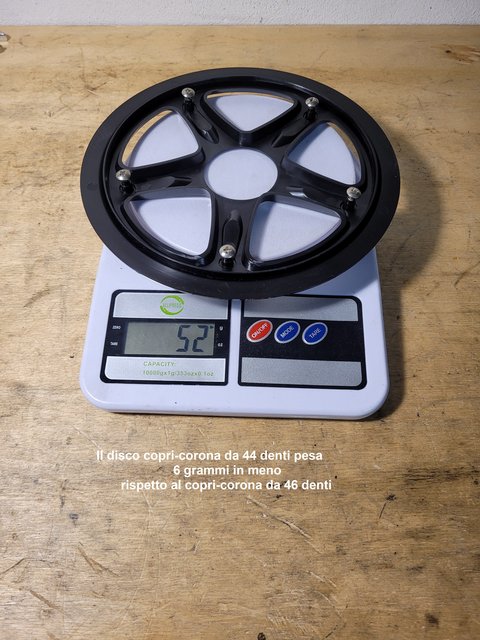

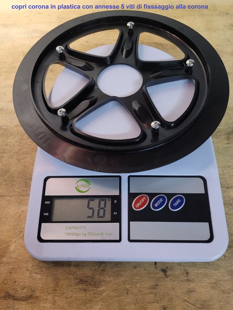

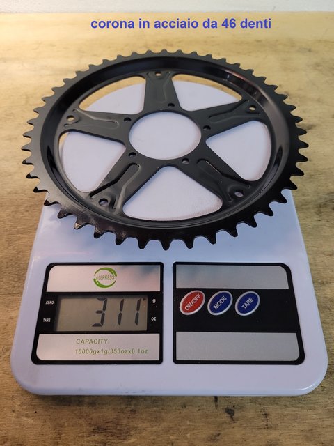

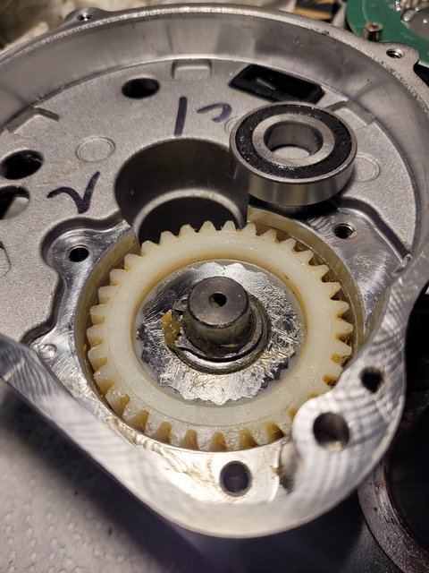

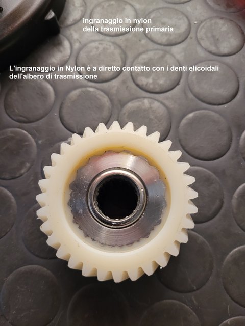

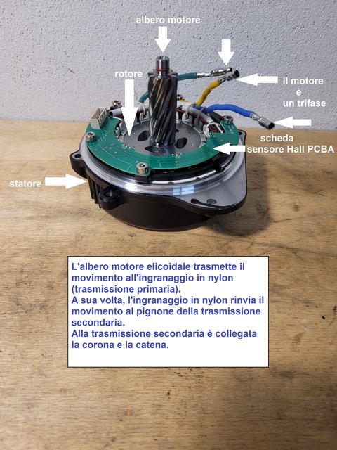

Il motore Bafang è interamente in metallo.
Fanno eccezione il copri carter in plastica posto sul lato destro (lato corona) e l’ingranaggio in nylon (riduttore primario) posto all’interno del motore.

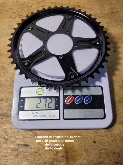

E’ risaputo che il modo migliore per far durare a lungo un importante componente ovvero l’ingranaggio in nylon è preferibile installare una corona più piccola.
Corone più piccole sollecitano meno il motore e l'unità di trasmissione e riducono le probabilità che l’ingranaggio in nylon  subisca la prematura usura della dentatura.
E’ per tale motivo che anziché utilizzare la corona da 46 denti del kit opteremo per l’installazione di una corona da 44 denti.
Con una corona da 44 denti il motore sarà meno sollecitato e potremo facilitare allo stesso il compito di fornite l’assistenza nelle salite con maggiore pendenza.

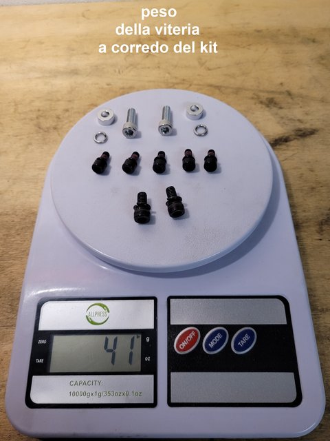

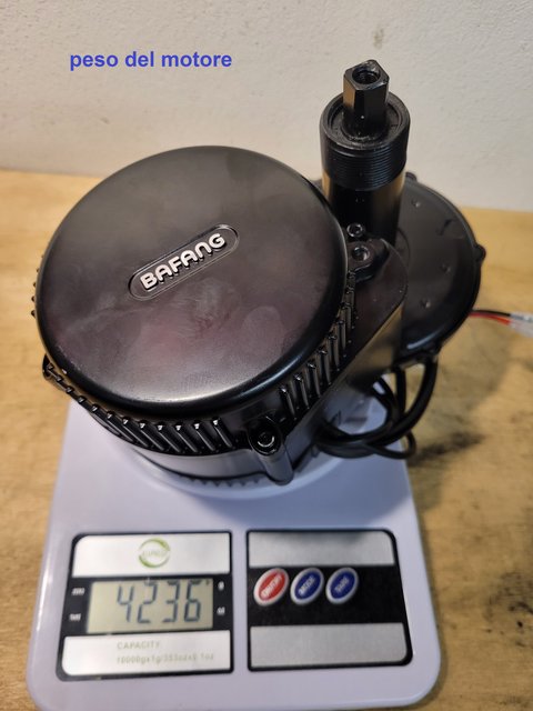

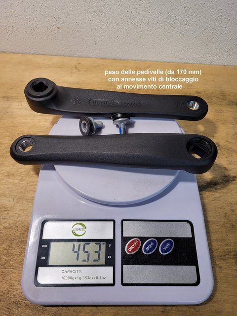

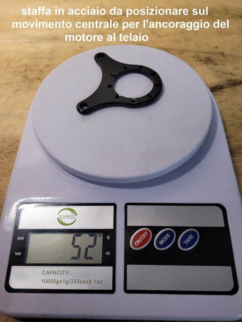

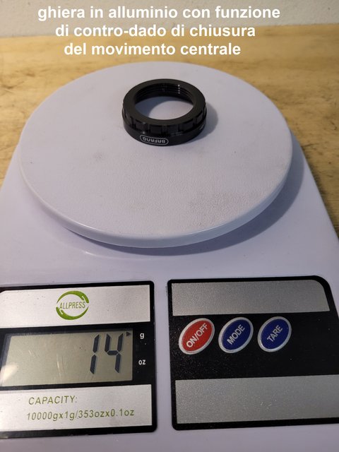

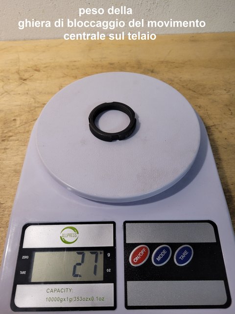

Riepilogando abbiamo un peso aggiuntivo (ancora parziale) di:
-   Motore:  4.236 grammi

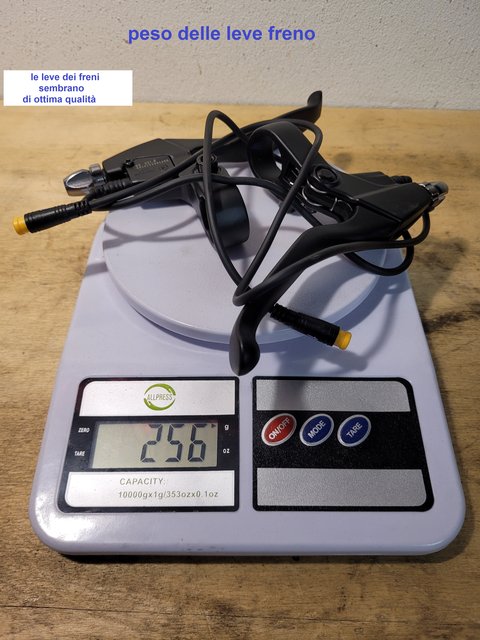

-   Leve del freno:  256 grammi
-   Pedivelle e viti di fissaggio: 453 grammi
-   Corona in acciaio da 44 denti:  272 grammi
-   Copri corona in plastica (per corona da 44 denti) comprensivo di 5 viti autofilettanti:  52
          grammi
-   Staffa in acciaio di ancoraggio motore al telaio:  52 grammi
-   Ghiera in alluminio funzionante come dado di chiusura del movimento centrale: 14
          grammi
-   Ghiera in acciaio di bloccaggio del movimento centrale sul telaio:  27 grammi

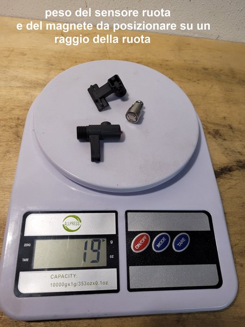

-   Sensore ruota e magnete:  19 grammi

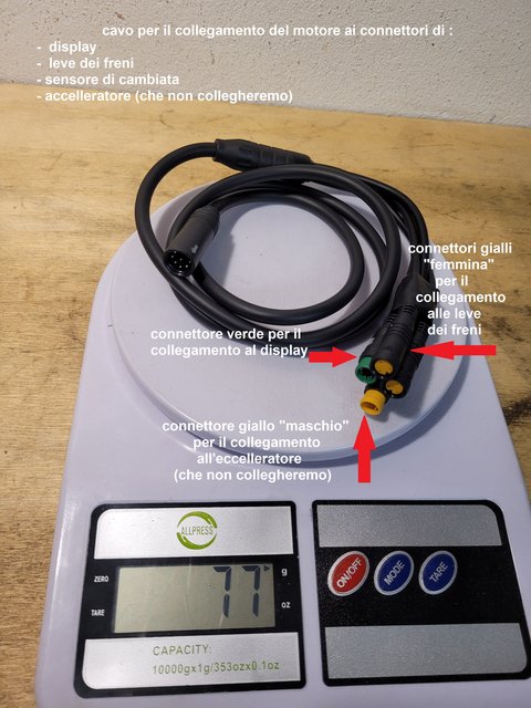

-   Cavo di collegamento dei connettori al motore:  77 grammi
Per il momento siamo arrivati a un aumento di peso di 5.458 grammi
