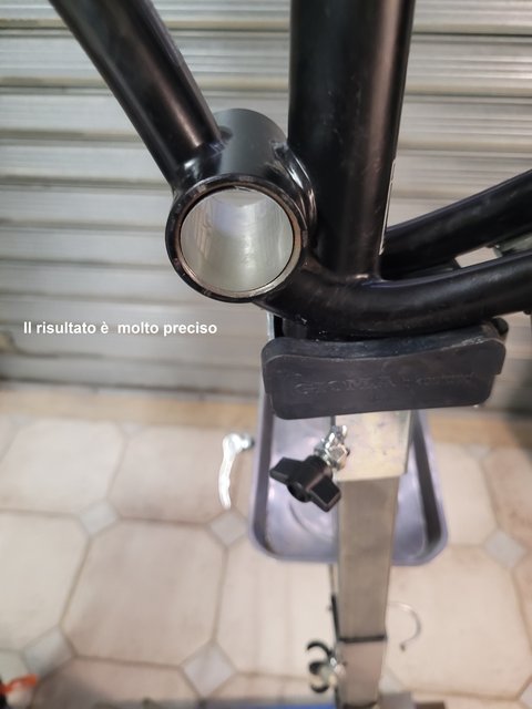

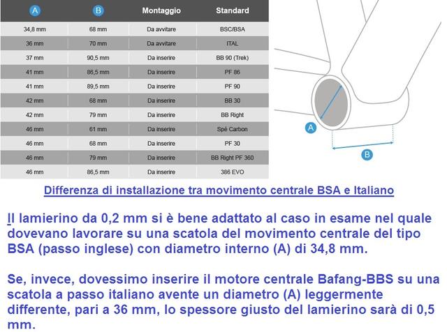

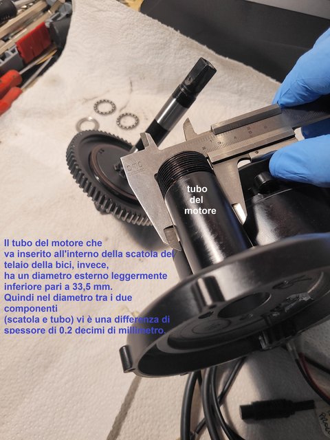

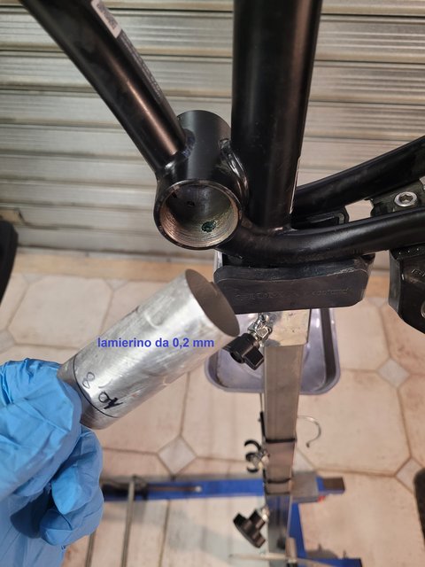

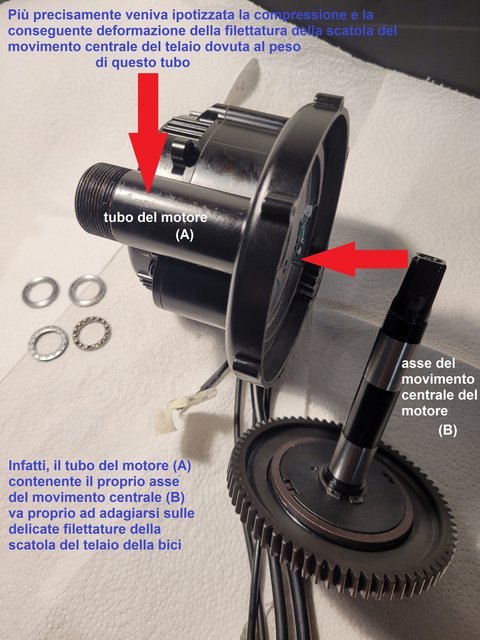

« Risposta #21 il: Marzo 14, 2026, 12:49:01 pm »
                                           Progetto e-bike

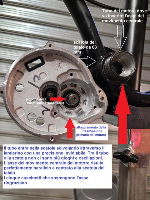

Nei prossimi appuntamenti analizzeremo a fondo un particolarissimo problema meccanico correlato al “Progetto e-bike” di cui ci stiamo occupando.
La risoluzione di questo problema ci consentirà di inserire al meglio il motore nel telaio e contemporaneamente miglioreremo l’affidabilità del kit.
Attenendomi alle mie ricerche fatte sul web non si tratta delle solite spiegazioni che è possibile trovare sulla rete ma vedremo (spero) qualcosa di nuovo.
Nella eventualità che quanto andrò ad evidenziare non sia qualcosa di inedito fatemi sapere nei commenti se il problema che sarà prossimamente oggetto di approfondimento è stato già discusso e risolto da qualcuno e sia possibile trovarne traccia nel web (link).
Come è nostra consuetudine affronteremo, dandone la soluzione, una problematica di natura prettamente meccanica (oltre al già risolto problema della linea di catena) che si presenta tutte le volte che andiamo a posizionare nel telaio il motore che stiamo esaminando.
Abbiamo già visto che la criticità della linea della catena è facilmente riscontrabile mentre il problema che andremo ad analizzare sorge in maniera subdola e poco appariscente.
Dopo avere affrontato questo secondo problema proseguiremo senza altri intoppi verso il posizionamento definitivo del motore nel telaio e il collegamento con la batteria.

« Risposta #22 il: Aprile 24, 2026, 02:24:41 pm »
                          Progetto e-bike
Riprendiamo i lavori.

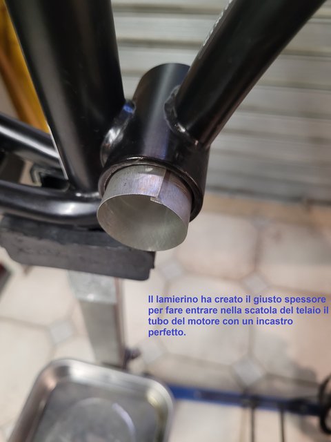

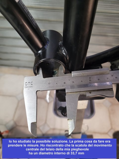

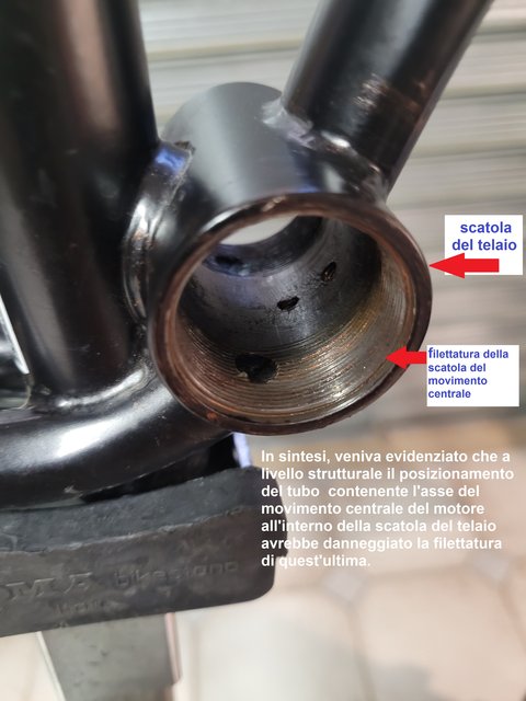

Abbiamo accennato ad un problema subdolo e poco conosciuto che si presenta tutte le volte che andiamo a posizionare nel telaio il motore centrale che stiamo utilizzando in questo progetto.
Nei lavori che possiamo svolgere sulle bici non bisogna avere la presunzione di essere maestri e in alcuni casi è altamente consigliato documentarsi ed aggiornarsi consultando le idee e/o i dubbi di altri meccanici.
Era il 20 agosto 2013 e un meccanico inglese aveva posto un quesito riguardante la generalizzata posa in opera del motore nel telaio ponendosi il dubbio sulla corretta  procedura di installazione dello stesso.
A tale proposito nel prossimo appuntamento verrà citata la fonte web ed il relativo link dove viene posto il quesito.
Attualmente ci troviamo in uno stato di avanzamento dei lavori abbastanza progredito nel corso dei quali stiamo riscontrando e superando varie problematiche.
Però in quello che facciamo troviamo più soddisfazione nell’essere pignoli e seguire un tassativo criterio logico piuttosto che effettuare lavori poco precisi che non ci garantiscono l’affidabilità nell’utilizzo intensivo e nel lungo periodo.
Dal punto di vista della precisione i prossimi saranno appuntamenti abbastanza impegnativi ma li renderemo, come da consuetudine, scorrevoli e leggibili mediante l’inserimento di numerose foto.
I lavori continuano.

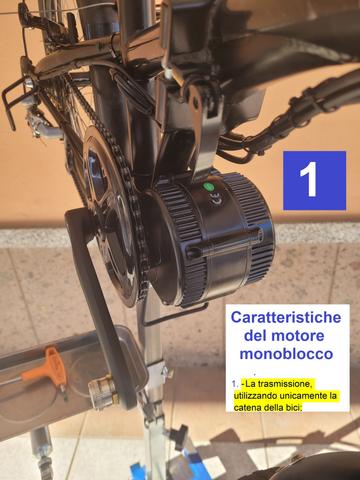

Prima di iniziare il progetto ho cercato di documentarmi visionando pazientemente per diversi mesi i forum, anche stranieri, dedicati alla descrizione del motore centrale della serie “BBS” della Bafang.
Nei vari forum ho potuto seguire le lamentele e i vari problemi che gli utenti hanno evidenziato a partire dal periodo in cui la Bafang andava a pieno regìme con la commercializzazione di questo tipo di motore centrale (all’incirca dal mese di maggio del 2013) fino a oggi.
Non starò a descrivere tutti i problemi che ha avuto il motore centrale  in questione.
La maggior parte dei problemi era di natura “giovanile".

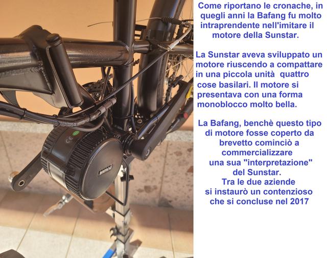

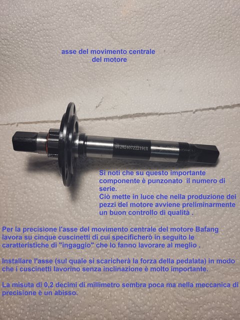

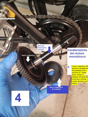

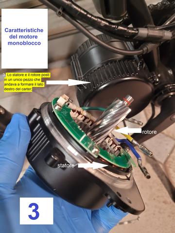

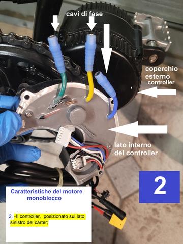

Nelle seguenti foto possiamo notare le 4 importanti caratteristiche che a suo tempo hanno reso unico e molto compatto questo tipo di motore:
Agli inizi della produzione qualche componente della parte meccanica ed elettronica del motore risultava sottodimensionato o parzialmente inadeguato.
Con il tempo, considerato il successo di vendite, la casa ha rivisto tutti i componenti del motore correggendo alcuni difetti e migliorando notevolmente l’affidabilità.
Sul web ci sono innumerevoli discussioni e tutorial che ci descrivono tutti i più nascosti pregi e difetti del motore e se ne avete voglia li potete agevolmente consultare.
Quindi, in questo thread mi limiterò soltanto a dire qualcosa su di un problema che è stato individuato ma che è stato trattato solo in maniera marginale.
Visionando un forum straniero un utente con la passione per la meccanica in data 20 agosto 2013 faceva la seguente osservazione:
“”” Just been discussing the fitting of the Bafang BBS01 with a bike-mechanic at my LBS and he warned me that the bafang doesn't use the threads in the bottom bracket, only pressure plates at each end, so there would eventually be a tiny bit of free play, caused by the shaft alternately pressing on the outermost threads whenever pedalling torque is applied. He says the threads in the bottom bracket would soon be knackered by this repeated movement of the shaft. The pedalling forces are quite high and the threads would become damaged. And it would eventually knacker the frame itself, maybe a fatigue crack around the bottom bracket housing. Is there anyting in what he says? He actually doesnt want to sell me an expensive bike to try the conversion, but is recommending I buy a much cheaper (heavier/solid) bike as he's convinced the bottom bracket housing wont last long.
(Fonte: la pagina del forum è questa: https://endless-sphere.com/sphere/threads/new-bafang-crank-drives.50104/page-5 )
La predetta osservazione tradotta velocemente con il traduttore di Google dice questo:
“””  Ho appena discusso del montaggio del Bafang BBS01 con un meccanico di bici del mio negozio di biciclette LBS e mi ha avvertito che il Bafang non utilizza la filettatura del movimento centrale, ma solo piastre di pressione a ciascuna estremità, quindi alla fine si creerebbe un piccolo gioco, causato dall'albero che preme alternativamente sulle filettature più esterne ogni volta che viene applicata una coppia di pedalata. Dice che la filettatura del movimento centrale verrebbe presto rovinata da questo movimento ripetuto dell'albero. Le forze di pedalata sono piuttosto elevate e la filettatura si danneggerebbe. E alla fine si rovinerebbe anche il telaio stesso, forse con una crepa da fatica intorno alla scatola del movimento centrale. C'è qualcosa di vero in quello che dice? In realtà non vuole vendermi una bici costosa per provare la conversione, ma mi consiglia di comprarne una molto più economica (più pesante/solida) perché è convinto che la scatola del movimento centrale non durerà a lungo.   ”””
Una delle caratteristiche positive del motore centrale consiste nel potere essere posizionato su moltissimi telai di bici pieghevoli aventi lo snodo che consente la chiusura laterale.
Il kit ha il vantaggio di potere essere agevolmente smontato se decidiamo di trasferirlo su un’altra bici e di ripristinare la bici pieghevole allo stato originale.
Se, invece, una parte dell’involucro motore (il tubo contenente l’asse del movimento centrale) va a danneggiare la filettatura della scatola del movimento centrale della bici pieghevole non potremmo più ripristinarla con i suoi originari pezzi “da muscolare”.
Il possibile danneggiamento di una importante zona del telaio destinata ad accogliere il motore, pare che sia passato inosservato e sia stato poco considerato ma esso ha comunque un suo importante fondamento di verità.
All’epoca erano state avanzate solo poche generiche risposte ma nessuna ne aveva suggerito il rimedio.
Concludendo, ciò che quel meccanico poneva in risalto è che il motore centrale Bafang è possibile inserirlo nel telaio della quasi totalità delle bici ma, paradossalmente, non è possibile installarlo in maniera corretta in nessuna di esse.
Di questa cosa nei forum negli anni a venire, che io sappia, non se né è più parlato e il dilemma è caduto nell’oblio.
Se oltre al link da me trovato é stato pubblicato qualcosa inerente l’argomento che a me è sfuggito vi prego di volerlo segnalare nei commenti.
Inoltre come vedremo il problema è duplice in quanto, di riflesso, crea e ne associa strettamente un altro di pari importanza.

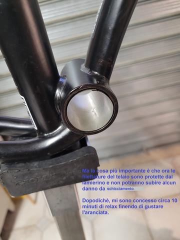

Abbiamo evidenziato che il problema riscontrato sulla scatola del movimento centrale è duplice in quanto:
                           PRIMO PROBLEMA
1 – La differenza di spessore non consente ai pezzi l’esatto incastro e la filettatura
     della scatola del telaio in teoria è soggetta a danneggiamento (soprattutto nei
      telai in alluminio) per lo schiacciamento dei filetti.
                   SECONDO PROBLEMA (scaturente dal primo)
2 - La citata differenza di spessore non consente al motore di allinearsi in maniera
     perfettamente parallela e centrata all’interno della scatola del telaio e così
     avremo che:
    -   Il motore tenderà inevitabilmente ad inclinarsi di più su una facciata della
        scatola del telaio rispetto all’altra (non sarà coassiale).
    -   La citata inclinazione causerà ripercussioni negative sui cuscinetti del motore
        che lavoreranno in maniera sfalsata.
Le conseguenze derivanti dal primo e dal secondo problema saranno che non essendoci coassialità tra la scatola del telaio e il motore si creerà un anomalo attrito all’interno di questo ultimo che può assorbire parecchi Watt ad ogni rivoluzione di pedivella e ci sarà l’inevitabile e rapido logoramento dei cuscinetti.
Dopo avere ultimato i miei lavori di installazione del motore ho scoperto tardivamente che sul web la soluzione del lamierino era stata già adottata.
Per esempio, cito la discussione che viene riportata sul sito Jobike.it nella quale mi sono casualmente imbattuto (link del post:  https://www.jobike.it/forum/topic.asp?TOPIC_ID=82627).
Il giorno 14 ottobre 2024 l’utente Sergio (alias  “Barba 49”) aveva dato la soluzione ma essa era riferita ad un contesto diverso, ovvero finalizzato a evitare il possibile allentamento delle ghiere di fissaggio e non veniva presa  in considerazione né veniva segnalata la totalità degli altri problemi ovvero:
    -   La necessità di inserire il motore con la corretta coassialità;
    -   Prevenire il danneggiamento della filettatura della scatola del movimento
        centrale;
    -   Contrastare l’usura prematura dei cuscinetti del motore.
Tra le altre cose l’utente “Barba 49”, in sintesi, nel citato post, diceva quanto segue:
“”“Per il montaggio del motore una sola raccomandazione DEVE entrare forzato nel tubo del movimento centrale altrimenti si allenteranno continuamente le ghiere di fissaggio, quindi usa spessori di lamierino (barattolo di Coca Cola o di birra) da arrotolare sul motore fino a quando entra forzato ! “””
