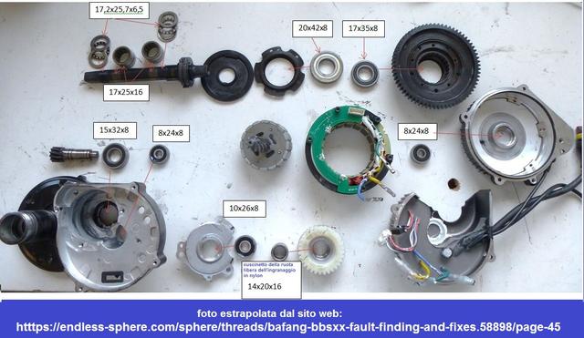

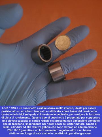

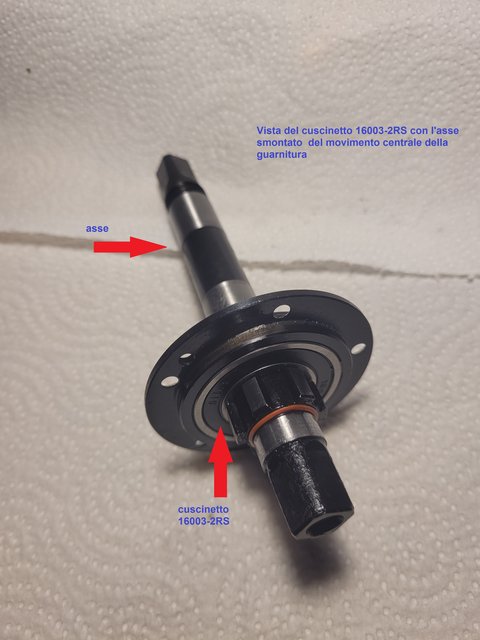

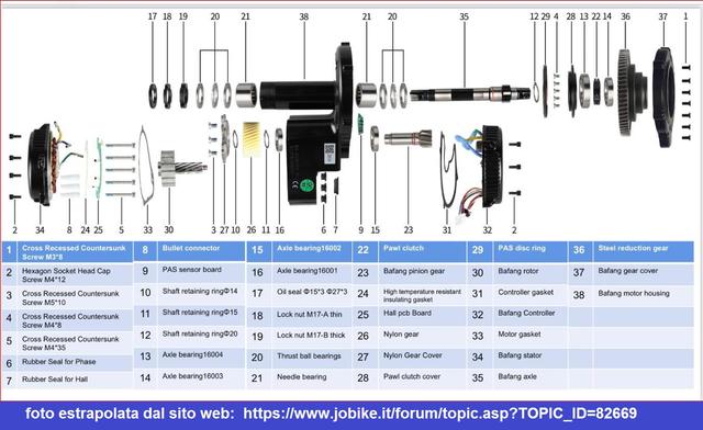

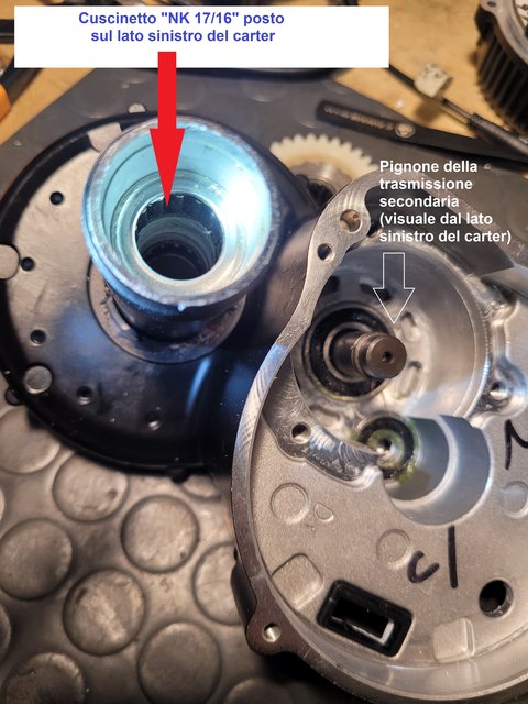

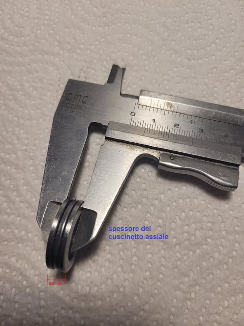

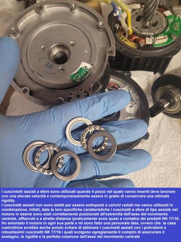

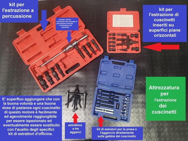

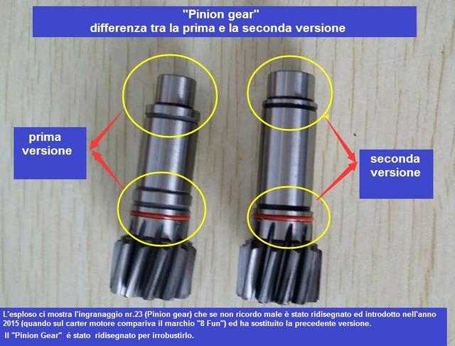

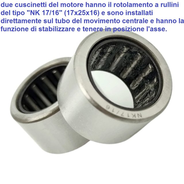

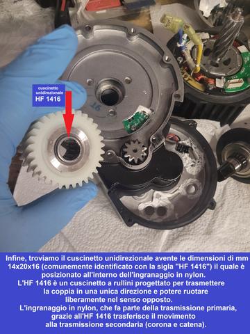

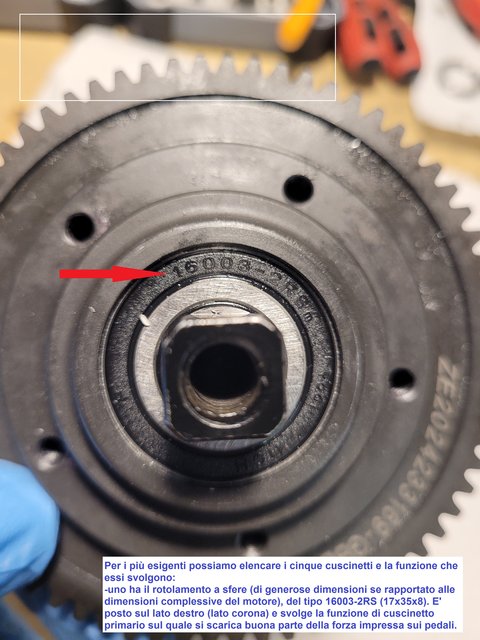

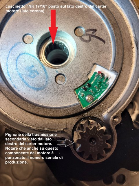

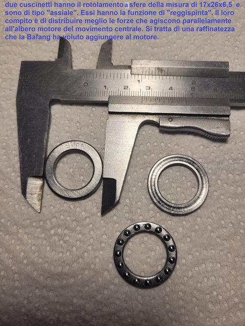

Nelle seguenti foto possiamo notare le 4 importanti caratteristiche che a suo tempo hanno reso unico e molto compatto questo tipo di motore:
Agli inizi della produzione qualche componente della parte meccanica ed elettronica del motore risultava sottodimensionato o parzialmente inadeguato.
Con il tempo, considerato il successo di vendite, la casa ha rivisto tutti i componenti del motore correggendo alcuni difetti e migliorando notevolmente l’affidabilità.
Sul web ci sono innumerevoli discussioni e tutorial che ci descrivono tutti i più nascosti pregi e difetti del motore e se ne avete voglia li potete agevolmente consultare.
Quindi, in questo thread mi limiterò soltanto a dire qualcosa su di un problema che è stato individuato ma che è stato trattato solo in maniera marginale.

Ho dedicato del tempo per disassemblare completamente il motore con lo scopo di esaminare ogni singolo pezzo e cominciare ad acquisire una avanzata familiarità meccanica con questa unità.
Lo smontaggio totale andava fatto e si rende necessario prima di consentire al motore di girare soprattutto negli iniziali minuti di utilizzo.
Durante il funzionamento gli ingranaggi della trasmissione primaria e di quella secondaria dovrebbero essere salvaguardati dal grasso che li avvolge il quale crea una patina “gelatinosa” semi-fluida ed al tempo stesso moderatamente adesiva, variabile a seconda delle proprietà e degli additivi contenuti nel prodotto che viene utilizzato.
Però nel montaggio in fabbrica il grasso che assicura il regolare accoppiamento e scorrimento degli ingranaggi e li protegge dall’usura viene applicato in maniera molto parsimoniosa.
L’operaio che assembla il motore non si preoccupa di inserire la giusta quantità di lubrificante ma si limita a spalmarne un ridottissimo e sottile velo che è insufficiente per il funzionamento prolungato.
Dopo avere adeguatamente lubrificato l’intero motore ed averlo rimontato ho avuto un ripensamento e non mi è sembrato giusto sciupare l’occasione per provare a inserire una descrizione che rispecchia la mia personale idea che mi sono fatto dello stesso.
Per attenuare quell’ipotetico disinteresse di cui parlavo pocanzi, adotteremo un minimo di parziale differenziazione rispetto alle notizie che già è possibile consultare nel web cercando di illustrare alcuni componenti essenziali che di solito vengono menzionati solo quando essi di logorano in modo irreversibile i quali se scelti con criterio e posizionati nei punti nevralgici del motore conferiscono allo stesso lunga vita e affidabilità.
Nel prossimo appuntamento in alcune foto commenteremo ed evidenzieremo un insieme di elementi che per la loro naturale collocazione sono destinati ed essere invisibili ma che sono indispensabili per il funzionamento di qualsiasi motore: i cuscinetti.
Vedremo in dettaglio la misura e la funzione di ogni cuscinetto e alla fine ci renderemo conto che la casa costruttrice non ha lesinato nell’inserire questi importanti e indispensabili dispositivi in ogni parte strategica del carter motore.
Inoltre all’interno del carter constateremo, a mio parere, una vera e propria raffinatezza che è stata adottata consistente nell’inserimento di particolari cuscinetti sull’asse del movimento centrale.
In definitiva, troveremo e descriveremo tre tipi di cuscinetti:
-   Cuscinetti radiali a sfere;
-   Cuscinetti a rullini;
-   Cuscinetti di tipo assiale.
Se vogliamo valutare la bontà progettuale e costruttiva di un motore elettrico è senza dubbio importante andare a riscontrare il tipo e la qualità di cuscinetti inseriti e, cosa fondamentale, osservare dove essi sono stati posizionati.
In questo riscontro il motore in esame non delude e posso affermarlo dopo avere constatato la principale caratteristica del Bafang della serie “BBS”, ovvero l’ottimo scorrimento che i cuscinetti conferiscono a tutto l’insieme.
In termini pratici il risultato finale consiste in una notevole silenziosità a tutti i règimi di utilizzo.
I lavori proseguono.

Il 16003 RS è un cuscinetto radiale al cui interno troviamo una corona di sfere.
Il 16003 RS oltre ad essere molto versatile assicura un basso attrito ed è particolarmente indicato quando si cerca di ridurre i livelli di rumorosità e le vibrazioni ed è particolarmente ottimizzato per operare ad alti règimi di rotazione.
Inoltre, può sopportare carichi assiali e radiali in ambo le direzioni, richiedendo meno operazioni periodiche di manutenzione rispetto a molti altri tipi di cuscinetti.
Poi troviamo due cuscinetti che hanno il rotolamento a rullini del tipo “NK 17/16” (17x25x16) e sono installati direttamente sul tubo del movimento centrale e hanno la funzione di stabilizzare e tenere in posizione  l’asse;
Forse non sarà così e potrei sbagliarmi ma dopo avere disassemblato il motore in ogni sua parte ho maturato la mia personale convinzione che in sede di progetto con l’inserimento di cuscinetti assiali, che io considero una aggiuntiva finezza meccanica, si è voluto irrobustire in maniera granitica (che male non fà) la zona del movimento centrale .
Fatemi sapere nei commenti cosa ne pensate.
Continuando nella descrizione dei restanti cuscinetti troviamo i seguenti radiali a sfere (vedere lo schema dell’ “esploso” del motore inserito alla fine di questo post):
-   Nr. 1  “16004 Z”    (20x42x8);
-   Nr. 2  “628 RS”   (8x24x8);
-   Nr.1  “6000 RS”   (10x26x8);
-   Nr.1  “16002 RS” (15x32x8).
Nel  web ho trovato alcune immagini. La prima immagine illustra un interessante smontaggio di tutti i pezzi del motore mentre la seconda è un “esploso” dell’intero motore.
Ecco il link dal quale è stata tratta la prima immagine che mi è piaciuta:
 https://endless-sphere.com/sphere/threads/bafang-bbsxx-fault-finding-and-fixes.58898/page-45
Vengono evidenziati molto bene tutti i cuscinetti che abbiamo descritto, la loro posizione e le loro dimensioni.
Ecco il link della seconda immagine (“esploso” del motore):
https://www.jobike.it/forum/topic.asp?TOPIC_ID=82669
In questo nitido “esploso” del motore possiamo notare, tra l’altro, un dettaglio che in fase di rimontaggio delle parti confonde quasi tutti e può generare perplessità.
Nello schema sono nettamente distinte due ghiere: La nr.19 e la nr.18.
Ambedue la ghiere presentano 4 intagli e si differenziano solo nello spessore essendo la nr.19  più spessa della nr.18 .
Esse si svitano e si avvitano con la stessa chiave che va a inserirsi in modo preciso nei 4 intagli.
Nel rimontaggio dobbiamo ricordarci che il componente numero 19 (Lock nut M17-B thick) è a diretto contatto con il cuscinetto assiale di destra (nr. 20 dello schema), tenendo stabilmente in posizione il movimento centrale e tutto ciò che ad esso è collegato.
La ghiera di spessore più sottile numero 18 (Lock nut M17-A thin) ha la funzione di controdado per evitare lo svitamento della nr.19 ed è posizionata subito dopo l’anello parapolvere (nr.17 dello schema).
Un altro dettaglio importante si trova al nr.23 dell’esploso nel quale possiamo notare la seconda  versione, attualmente prodotta, del “Pinion gear”
