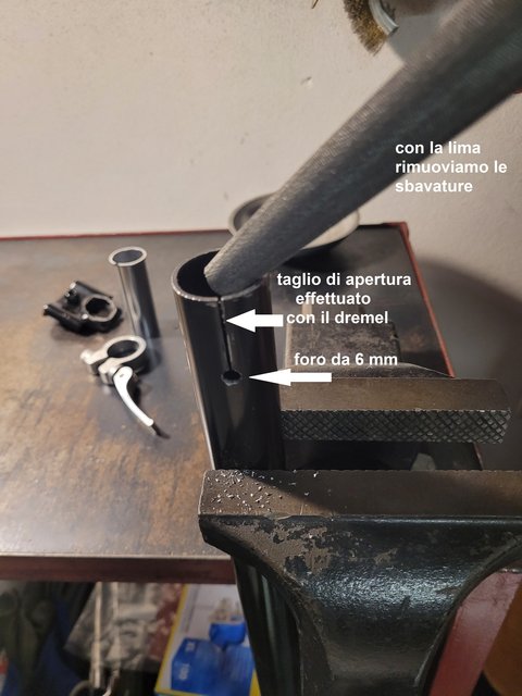

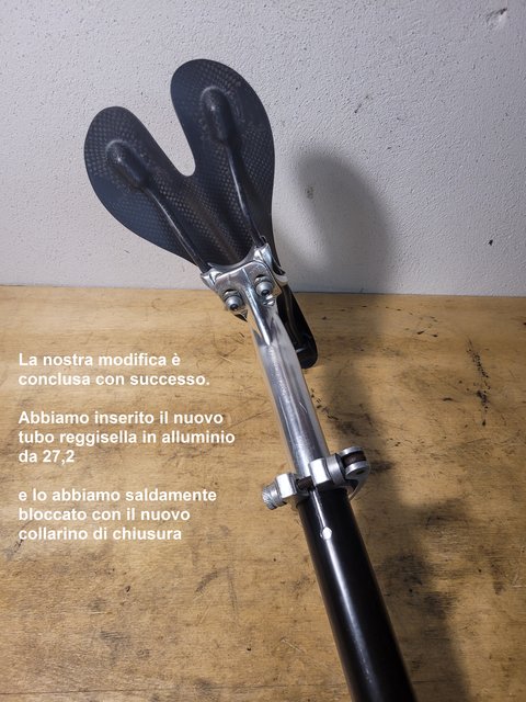

                                            Tubo reggisella per persona alta

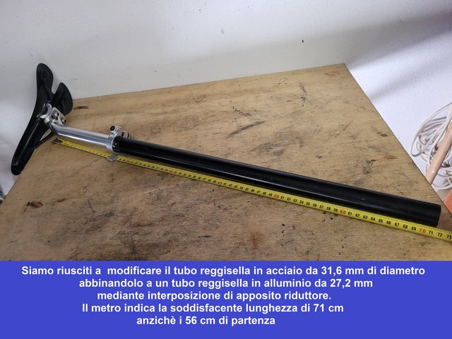

Spesso sulle bici pieghevoli le persone alte trovano difficoltà nel pedalare a causa del tubo reggisella che risulta avere una lunghezza non adeguata in rapporto alla statura del ciclista.
Il rimedio che io propongo non è esclusivo in quanto è già stato pensato e utilizzato.
Si tratta di una soluzione “fai da te” già vista ed adottata (seppure, a mio parere, realizzata in modo piuttosto “rustico”) però come avremo modo di vedere sarà utile riproporla in questo thread seguendo tutti i passaggi e i consigli per realizzarla al meglio.
Ci risentiremo per l’inserimento del thread.

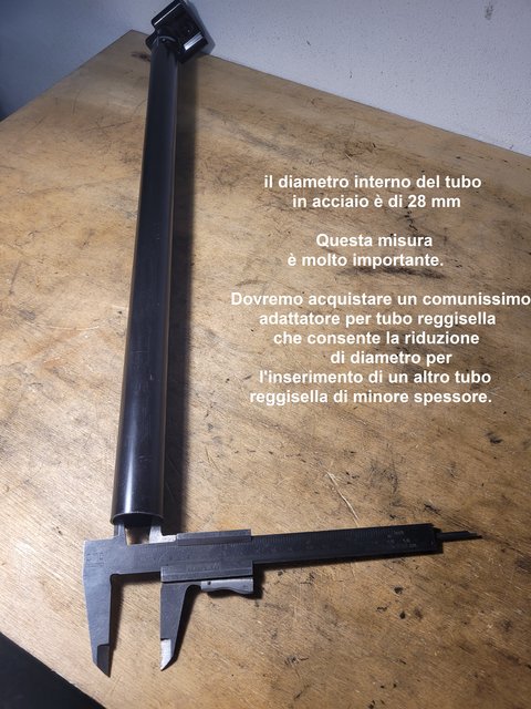

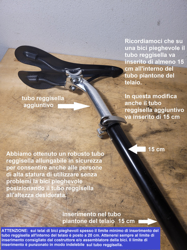

Di solito la lunghezza di un tubo reggisella di una bici pieghevole non supera i 56 cm e qualche volta è possibile trovarne di lunghezza fino a 60 cm.
Per una questione di sicurezza su una bici pieghevole almeno 15 cm (dei 56/60) dovranno essere inseriti nel tubo piantone del telaio.
Su alcuni telai di bici pieghevoli viene raccomandato un inserimento del tubo reggisella (nel tubo piantone del telaio) di 20 cm. Prestare attenzione ed attenersi alle istruzioni raccomandate dalla casa costruttrice e/o assemblatrice della bici.
Quindi, se inseriamo il tubo reggisella di 15 cm,  rimane una lunghezza utile e sfruttabile di 41/45 cm che per una persona alta di statura è alquanto poco.
Ecco il motivo per il quale una persona alta trova difficoltà e a volte può rinunciare del tutto ad usare una bici pieghevole.
Non è raro trovare ciclisti di pieghevoli che per cercare di utilizzare il tubo reggisella lo inseriscono nel tubo piantone a una profondità inferiore al limite di sicurezza di 15 cm.
Ciò comporta delle conseguenze.
                                 TUBO REGGISELLA IN ACCIAIO
Un tubo reggisella in acciaio inserito a meno di 15 cm inevitabilmente tenderà a piegarsi e in alcuni casi potrebbe danneggiare anche la parte finale del tubo piantone (dove si posiziona il collarino) del telaio specialmente se il telaio è in alluminio.
                           TUBO REGGISELLA IN ALLUMINIO
Un tubo reggisella in alluminio inserito a meno di 15 cm oltre a procurare i danni sopra citati potrebbe cedere all’improvviso tranciandosi di netto (senza preavviso) a causa delle minore duttilità e resistenza dell’alluminio rispetto a un tubo in acciaio.
