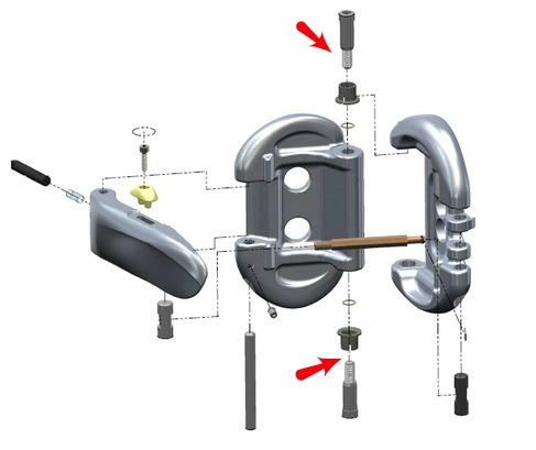

La prova di acquisto la chiedono sempre. Io la tengo nei libretti delle bici. Comunque non vorrai buttarla? Il post prima del tuo parla di un problema simile al tuo che comunque è stato risolto. I perni che citi sono quelli indicati dalle frecce in questo render del giunto OCL?
Oppure quelli indicati col mark 9 di questo disegno?
In questo caso è probabile che si siano spezzati dove inizia il filetto e che questo sia rimasto nel giunto. Ti dovrai rivolgere a un artigiano che sa fare il suo mestiere perché non sarà cosa facile estrarli. Esistono attrezzi appositi per fare questi lavori. Qui nel topic c'è chi l'ha fatto. Mi pare di capire anche che TERN non usa più il doppio perno ma uno unico. Può essere una modifica utile anche per te. Sappici dire come si evolve la faccenda.

La foto vale per la Verge S8i, vecchi perni a sinistra (M6), nuovo a destra (M8)
Sono i bulloni filettati delle tue immagini e si sono entrambi rotti. Indicazioni su artigiani in grado di fare il lavoro a Roma? Questa cosa della ricevuta per un difetto di fabbricazione continuo a non capirla.

Il lavoro difficile è estrarre le radici dei filetti dal telaio. Il resto è banale. Credo che un qualsiasi rivenditore TERN possa procurarti i perni anche se ci sarà da aspettare. In alternativa puoi ordinarli presso  qualche shop online. Qui un esempio:
https://foldingbike.biz/epages/7665e38c-067c-4fa0-9037-afac2266f927.mobile/en_GB/?ObjectID=1151102
Attenzione però! Prima di ordinarli accertati che siano quelli corretti. Non so se i giunti OCL siano tutti uguali. Qui si ci vorrebbe la consulenza di Sbrindola (che saluto). Sarebbe inoltre opportuno sostituire anche le boccole e le rondelle che nel disegno precedente sono indicate coi mark 10 e 11. Montarli è poi facile. Ti posto un tutorial trovato presso il blog dell'amico Holding Style, che è anche utente del forum, dov'è spiegato come fare: http://www.foldingstyle.net/2013/10/video-tutorial-ocl-joint-complete_26.html.
