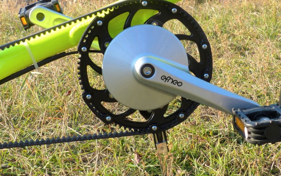

Dopo un po' di anni la Efneo mi ha scritto per promuovere il suo cambio anteriore integrato. Esiste anche la proposta per bici pieghevoli. Questo è il link al sito: https://www.efneo.com/gearbox/gtro-for-folding/.
In realtà non differisce dai meccanismi previsti per gli altri tipi. I tre rapporti proposti sono 1:1, 1:1.42 e 1:1.79.
Come avevo già avuto modo di dire va fatta un'indagine accurata degli sviluppi metrici, prima di avventurarsi nell'acquisto di questo macinino, esplorando soluzioni differenti con pignoni e corone diversi per trovare la giusta soluzione. Tanto più che non è affatto regalato (il sito parla di 499/599 dollari). Devo dire che potrebbe essere una soluzione interessante soprattutto per le pieghevoli prive di cambio. Avere tre rapporti invece di uno potrebbe rendere la bici più usabile. Nella foto l'applicazione sulla Strida con trasmissione a cinghia.
