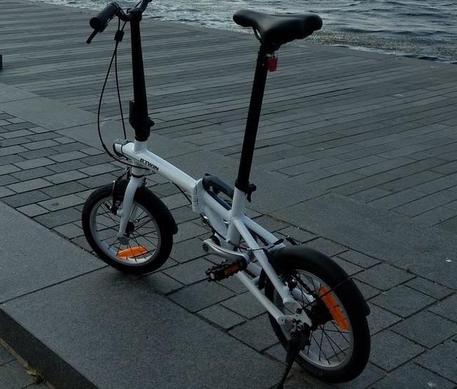

vi scrivo in quanto ho una tilt 500xs, single speed, con cui mi trovo molto bene, se non per il fatto che con la marcia unica la pedalata è un po' noiosa, in particolare quando si è in piano. Qualcuno di voi sa se è possibile fare qualche elaborazione per aggiungere delle velocità, ad esempio utilizzando un cambio nel mozzo?
grazie mille per le informazioni
Re:aggiunta di marce su una bici sprovvista di cambio
« Risposta #38 il: Ottobre 26, 2018, 03:03:18 pm »
sicuramente il cambio al mozzo è la soluzione più indicata per una 16'' dove un deragliatore esterno si troverebbe troppo vicino al suolo.
Puoi prendere la tua ruota posteriore attuale e trovare qualcuno che la ricostruisca attorno ad un mozzo come il Nexus 3, oppure puoi prendere un kit tipo QUESTO dove trovi già tutto l'occorrente (è per la Dahon Curve ma si tratta sempre di una 16'').
In QUESTA DISCUSSIONE trovi un po' di aspetti tecnici da considerare per capire la fattibilità della modifica

Ehm... La Tilt 500 XS ha le ruote 14".

Per la 14" l'unica, mi sa, è riraggiare attorno ad un cambio al mozzo. Non credo, infatti, che esistano in commercio ruote da 14" gà montate... Un bravo ciclomeccanico non ha problemi a formare una ruota e, solitamente, non ti svena; l'unico investimento di una certa portata è costituito dal mozzo, che costa mediamente 70/80 € (considerando anche il comando). Insomma, con una spesa complessiva di 100 € dovresti farcela.
Ti consiglio anch'io di non andare oltre le 3v: per un normale utilizzo sono l'ideale. Spesso questi mozzi hanno anche il freno contropedale: io l'ho avuto e non mi sono trovato benissimo...
In alternativa economica, potresti pensare di mettere una corona più grande, così da aumentare lo sviluppo metrico, mantenendo la velocità singola: faresti un po' di fatica in partenza e in salita, ma in pianura avresti maggiore soddisfazione.  :)

Per avere la certezza di poter installare il mozzo con le marce integrate dovresti misurare la distanza interna tra i forcellini della ruota posteriore (OLD).

Ciao donsil. Su due piedi incrementare lo sviluppo metrico della tua bici (distanza percorsa con una pedalata) non sembra cosa facile. Le ruote da 14" sono molto rigide e non lasciano spazio a modifiche. Mi pare di capire che la ruota posteriore della tua bici abbia 20 raggi. Personalmente non conosco cambi interni con flange da 20 raggi. Di solito partono da 28 e arrivano a 36. Anche i cerchioni alternativi di questa misura hanno tutti 20 fori. Non conosco soluzioni o compromessi adatti. Ammesso comunque che si trovi qualcosa serve prima di tutto fare un calcolino per stabilire lo sviluppo metrico attuale e per far questo è necessario sapere quanti denti ha la corona e quanti ha il pignone posteriore. Sono dati che non ho trovato in rete. Come ti ha già detto boccia bisogna inoltre conoscere la distanza tra il forcellini (OLD). Da questa foto trovata in rete non sembra un granché:
Solo conoscendo questa misura è possibile fare delle ipotesi e stabilire se ci sta un cambio al mozzo (ammesso di trovarne uno adatto) e sapere a quali sviluppi metrici si può arrivare. Forse è possibile montare un cambio esterno che, come dice Sbrindola, non è adattissimo alle ruote da 14" per dimensioni e perché difficile da installare senza specifica predisposizione. Questi cambi è bene dire subito che darebbero comunque guadagni modesti.
Sembrano più percorribili (in teoria) il cambio della corona e del pignone posteriore mantenendo la bici single speed. La corona può migliorare un po' lo sviluppo metrico ma prima di farlo bisogna capire se è davvero possibile cambiarla. Da quest'altra foto si intuiscono due punti critici che ti ho segnato con frecce blu e rossa:
In questi punti c'è il rischio di interferenze corona-telaio (rossa) e catena-telaio (blu). Per meglio valutarlo servirebbero foto della tua bici prese da altre angolazioni. Ti avviso che il cambio della corona e/o del pignone posteriore implica anche in cambio della catena. Sulla Tilt 500 XS inoltre non si capisce se la corona sia intercambiabile o serva la sostituzione dell'intera guarnitura, che aumenterebbe notevolmente la spesa delle modifiche (anche in questo caso delle foto più precise sarebbero utili).
Ultimo intervento fattibile è il cambio del pignone posteriore (più efficace del cambio corona). Anche qui però servirebbe capire come è fatto (ruota libera o cassetto). Potresti mettere anche in questo caso delle foto?
Purtroppo la tua bici non ha larga diffusione e sul forum non ci sono precedenti per quanto concerne modifiche. Prima di qualsiasi suggerimento  è necessario conoscere bene com'è fatta. Ciao.

Raggiare una ruota saltando dei fori sul mozzo in teoria è possibile, soprattutto se parliamo di una ruota di piccolo diametro, ma è comunque sconsigliabile.
E, a guardarla, mi rendo anche conto che ogni altra modifica della trasmissione possa diventare effettivamente problematica...
Comunque sia, mi chiedo anche se il gioco valga la candela. Con questo non intendo disprezzare la bici: anzi, è davvero carina, non la conoscevo. Ma credo che il suo scopo principale sia essere una bici semplice e poco ingombrante; la velocità è l'ultimo dei suoi pensieri... Rischi, secondo me, di spendere tanti soldi ottenendo solo l'effetto di snaturarla, compromettendone la funzionalità...
