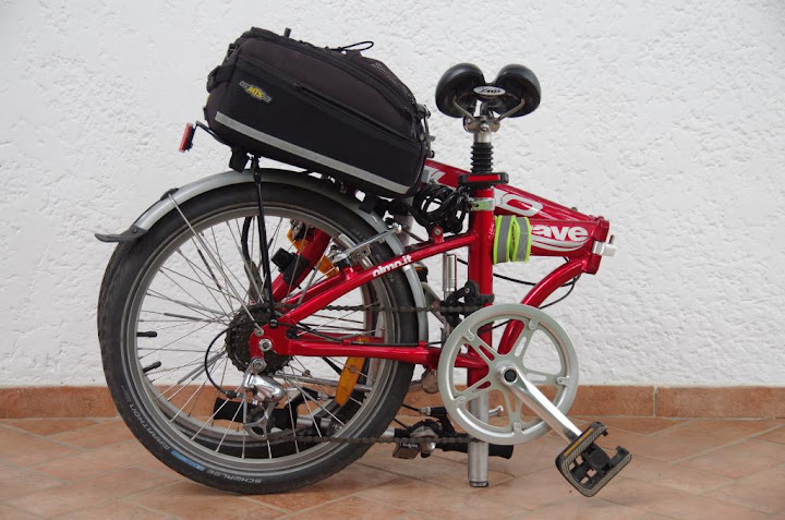

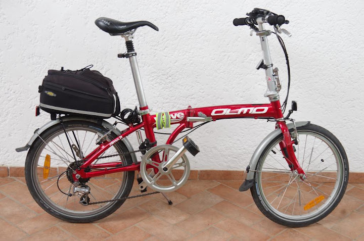

« Risposta #42 il: Giugno 14, 2015, 07:32:17 pm »
E' da un po' di tempo che non vi aggiorno sulle modifiche alla bici. Ecco perciò alcune foto per documentare gli ultimi pastrocchi. Ebbene, eccola nello stato attuale...
1. Cannotto sella ammortizzato Biologic Suspension Seatpost
L'ho comprato qui sul forum da Mastermig81, al quale vanno i miei complimenti per la simpatia, la correttezza e per la splendida bici rossa.
E' un componente apparentemente molto semplice, di lunghezza e diametro pari al cannotto standard Dahon, non ha il sistema a pantografo adottato da altre marche, e permette di assorbire le normali asperità della strada rendendo la pedalata più confortevole, con ammortizzazione regolabile; guai però a pensare di poter passare indenni su buche vere, sampietrini, marciapiedi e compagnia bella. ;)
Svantaggi: aumento di peso e mancanza di un puntale in gomma (ci ho messo un gommino adesivo). Inoltre la presenza della molla riduce la porzione di cannotto che può entrare nel tubo sella, perciò a bici chiusa la sella rimane una ventina di cm più in alto rispetto al telaio, che rimane inclinato verso il basso. Sulla Olmo non è un grosso problema, a bici chiusa la manopola destra rimane a circa 1 cm dal terreno, ma bisognerebbe valutare su modelli con geometria del telaio differente.
2. Nuovo deragliatore
Ultimamente la bici nelle marce più basse tendeva a perdere la catena con una certa facilità in presenza di buche e sollecitazioni varie. Studiando la cosa col ciclomeccanico abbiamo individuato due possibili cause. La prima è stata il deterioramento della molla del tendicatena, che faceva sì che la catena avesse una tensione insufficiente. La soluzione di togliere una maglia non mi è piaciuta perché alcuni rapporti faticavano ad entrare. Il ciclomeccanico aveva in officina un deragliatore usato Shimano serie 105 per 9 rapporti, gabbia corta. Montato ha funzionato perfettamente da subito, ma ha richiesto la sostituzione della catena con una 9 rapporti più sottile. Il nuovo deragliatore ha il vantaggio di tenere la catena più alta rispetto al terreno, di permettere future evoluzioni (aumento di marce), e di essere esteticamente fichissimo. Funziona perfettamente, preciso almeno quanto il vecchio SIS, ma immensamente più rapido
3 - Movimento centrale
La seconda causa dei frequenti scatenamenti è stata individuata in un errato allineamento della linea di catena, che vedeva la guarnitura molto esterna, allineata tra 5' e 6' pignone invece che tra 3' e 4' (su 6 pignoni). Quando innestavo le marce più basse (pignone più interno), la catena era obiettivamente molto storta, ed al minimo scossone cadeva all'interno della guarnitura, complice anche il tendicatena lento (punto 2). Cambiato il movimento centrale con uno sigillato con asse più corto. Il problema sembra risolto, sono mesi che non mi cade la catena.

« Risposta #43 il: Giugno 14, 2015, 07:47:43 pm »
Bel lavoro Boccia! A vederla così non sembrerebbe che la sella a bici piegata si sia alzata così tanto. Forse dipende dal fatto che si è abbassata sotto.
Lo Shimano serie 105 inoltre è un signor cambio. Mi piace molto il tuo setting. Ciao.
Re:La Olmo del Boccia
« Risposta #44 il: Giugno 14, 2015, 08:28:38 pm »
Forse non sono riuscito a spiegarmi bene...  :-[
Il cannotto è sempre lungo 580 cm, dunque l'altezza da terra del sellino a bici chiusa non è cambiata. Quello che cambia è che, per la presenza dell'ammortizzatore, il cannotto non può entrare completamente nel tubo sella, perciò di contro è il il telaio che rimane più basso di qualche cm, col rischio che la manopola destra tocchi terra. Per risolvere ho disegnato un riferimento sul piantone per evitare di estenderlo troppo prima di piegarlo. Ormai la piegatura della bici è diventata una cosa di precisione....   :-\
Grazie dei complimenti, ma l'intervento del ciclomeccanico è stato determinante, io da solo ho montato solo il cannotto...  ::)
