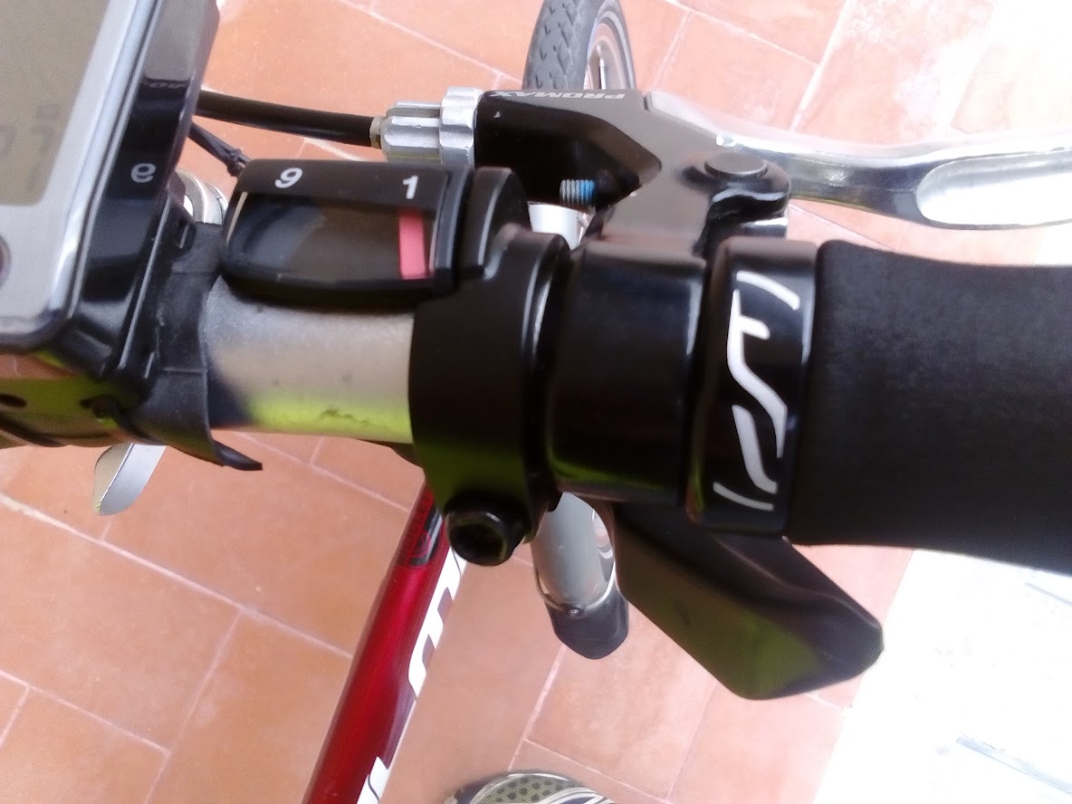

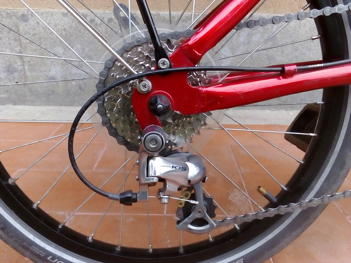

ho da poco ritirato la bici dopo alcuni ritocchi di un certo rilievo alla trasmissione. L'esigenza è nata dal fatto che il lavoro si è spostato da una zona relativamente pianeggiante, alla cima di una collinetta. A cui si accede da salite non proprio tenere.
Ho pensato perciò di ridurre lo sviluppo metrico per avere rapporti più comodi e salire in agilità.
Scartata per problemi di fattibilità l'ipotesi della doppia guarnitura, ho proceduto come segue:
  • Sostituzione ruota posteriore originale a ruota libera con una ruota d'occasione (nera) con mozzo a cassetta. Ad occhio la provenienza sembrerebbe Dahon, il mozzo è di marca Specialized. Purtroppo l'ingombro assiale (OLD) era 135 mm, e ciò ha richiesto di eliminare alcuni distanziatori, di accorciare l'asse e di rifilare la cuffia parapolvere per adattare il tutto al mio telaio che ha OLD 130 mm. È stato inoltre necessario ricampanare i raggi per centrare la ruota.
  • Installazione di un pacco pignoni 11-30 9v Shimano HG50. È stato necessario fare inizialmente delle prove, in quanto il deragliatore (Shimano 105 che ho voluto tenere, frutto di una precedente modifica) è ufficialmente garantito per pignoni fino a 28 denti, ma sulla rete si trova una discreta letteratura di ciclisti di bici da corsa che gli hanno fatto digerire pignoni da 29 o da 30 denti.
  • sostituzione del comando del cambio originale SIS 6V con un comando 9v Shimano, molto bello perché comodo e soprattutto meno ingombrante, dal momento che rimane quasi totalmente sotto il manubrio
  • Sostituzione della guarnitura di serie da 52 denti con una guarnitura Prowheel Solid 46 denti (nera)
  • Sostituzione del movimento centrale per motivi di compatibilità, il precedente era troppo corto
  • Sostituzione della catena con una adatta alle 9 velocità
A seguire le foto del risultato, fatte col cellulare. ;)
A figura intera
Particolare della ruota posteriore con il nuovo pacco pignoni
Particolare della nuova guarnitura
Particolari dei comandi del cambio
In pratica sono passato da sviluppi metrici (*) di 5,72-2.86 m a sviluppi metrici di 6.44-2.36, con un bel vantaggio sia in salita che in pianura. Nella prova pratica la bici si è dimostrata sensibilmente meno faticosa in salita e piacevolmente veloce in pianura. In conclusione, è diventata più versatile, mi ritengo soddisfatto.
A voi le feroci critiche!  ::)
(*) Per Hopton e tutti gli appassionati di sviluppi metrici: i calcoli sono stati eseguiti considerando una circonferenza ruota di 1,54 m, che è quella dei Marathon 20"x1.50" che monto attualmente  ;)
« Ultima modifica: Ottobre 03, 2015, 11:10:30 pm by boccia »
  • Post: 1047
Re:La Olmo del Boccia
« Risposta #54 il: Ottobre 02, 2015, 12:56:18 pm »
Nessuna feroce critica! >:( E' solo un gran bel lavoro, ben studiato e realizzato  :). Il karma+ te lo meriti tutto ma te lo do solo dopo che avrai postato le tue impressioni di guida sul percorso che fai, e confessi al mondo se le modifiche soddisfano le tue aspettative :).

Offline Lackyluciano
  • Olmo Wave '20
  • Post: 74
« Risposta #56 il: Ottobre 02, 2015, 04:10:59 pm »
Gran lavoro Boccia! In quanto a trasmissione della Olmo sei il mio guru, tanto che sto pensando di ricomprarmela, sperando che non salti ancora... :'( . Solo una domanda, hai scritto che la doppia guarnitura anteriore non era praticabile. Nel senso che il lavoro e la conseguente spesa erano eccessivi, o che è proprio impossibile?
Ancora complimenti per come hai messo su la bici!
Offline giou
  • Post: 210
  • Reputazione: +17/-0
R: La Olmo del Boccia
« Risposta #57 il: Ottobre 02, 2015, 04:27:13 pm »
Che bellezza di risultato! Hai evidenziato il punto focale della trasmissione: ovverosia, è sempre meglio evitare di comprare una bici col mozzo posteriore a ruota libera.

  • Post: 3545
« Risposta #58 il: Ottobre 02, 2015, 05:05:21 pm »
Troppo buoni, piovono punti karma sulla mia bici! :D
Grazie degli apprezzamenti, che vanno soprattutto a Massimo di Ciclolab, che ha materialmente eseguito il lavoro alla perfezione e soprattutto mi ha sopportato per un paio di settimane. Io mi sono limitato alla fase teorico-propositiva (credevo fosse chiaro nel messaggio precedente che avevo fatto fare il lavoro ad un'officina). Anche se comincio vagamente a comprendere due o tre nozioni tecniche sulla bici, quando si tratta di mettere in pratica sono veramente negato...
La doppia corona sarebbe stata complicata anche per via del tubo sella da 41mm, misura fuori standard per gli attacchi per i deragliatori anteriori, che se non sbaglio arrivano fino a 34mm e spicci.
Ho pensato che con una monocorona avrei comunque ottenuto buoni risultati con meno stress e meno spesa.
