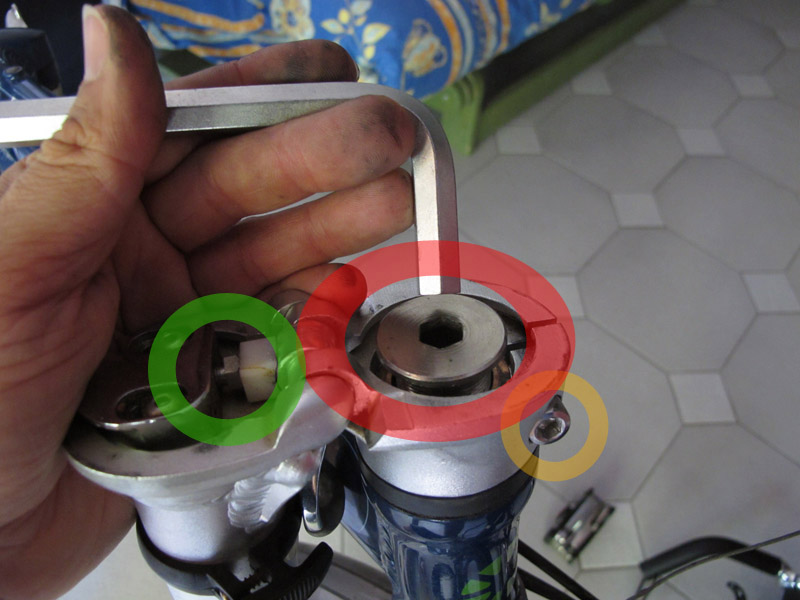

Mi sono finalmente deciso ad aprire la serie sterzo della mia Dahon Mup24 per capire  il problema del giogo che avverto quando, azionando il freno anteriore per bloccare la ruota, faccio oscillare  avanti ed indietro  il manubrio.
NB: assicuratevi che il gioco non sia da imputare ad un allentamento dello snodo manubrio (nella mia bici, la versione "radius", punto 3 avanti).
In tal caso, procedere nell'ordine a (come descritto nel manuale pdf presentato più avanti):
1) stringere il dado di regolazione (evidenziato in verde nella figura seguente)
2) stringere i bulloni da 6mm e da 10mm (evidenziati in giallo e rosso nella figura seguente)

1. Apertura serie sterzo
Per aprire la serie sterzo sono necessarie due brugole: una da 6 mm  e una da 10 (bulloni in giallo e rosso nella figura precedente)
In particolare, da quanto ho capito, il bullone da 6mm (in giallo) assicura che lo sterzo del  manubrio sia solidale con quella della forcella, mentre quella da 10 (in rosso), impedisce che la forcella si sfili verso il basso.
La serie sterzo sarebbe quindi composta delle seguenti componenti:
1: forcella
2: telaio
3: snodo manubrio
4: manubrio
5: cuscinetti (sopra e sotto, una coppia) in inglese: "cartridge bearing"
6,7: "guarnizione" e "spessore" ("Headset bearing")
8: rondella
9: tappo (il bullone da  10mm descritto precedentemente)

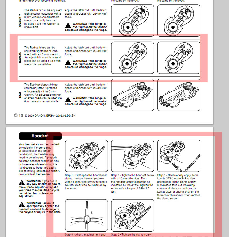

in giro per il forum della Dahon ho trovato QUESTE istruzioni per effettuare la chiusura della serie sterzo.
Pare che la cosa sia meno "semplice" del previsto ..... ovvero che la chiusura vada effettuata a più step, per evitare giochi o indurimenti dello sterzo... cosa che mi si è antipaticamente proposta ieri duranti una padalata di una trentina di km.
Niente di drammatico, ma lo sterzo adesso richiede un minimo sforzo per ruotare invece di girare liberamente come dovrebbe, con il risultato di rendere la bici "strana" da guidare normalmente (per via di quelle piccole correzioni che si effettuano in continuo anche andando dritto) e impossibile da guidare senza mani (non basta lo spostamento del peso del corpo per fare girare il manubrio).
Stasera vedo di mettere in pratica le istruzioni, pur senza chiave dinamometrica. Spero possano essere utili anche a te.

Ciao, da un paio di giorni ho il piantone del manubrio che dondola in prossimità dello snodo.
allego una foto per spiegarmi meglio
qualcuno di voi ha già affrontato il problema?
grazie
i.
Ivo - Brompton S8L Raw Lacquer - Brompton S2E-X Orange (in ritardo di consegna)
Re:serie sterzo (problemi, regolazioni, manutenzione)
« Risposta #13 il: Giugno 11, 2012, 05:14:18 pm »
Se la leva di blocco si chiude senza applicare sforzo o comunque con poco, significa che devi regolare la chiusura.
A snodo aperto, come in foto in basso a dx, puoi vedere un dado posto tra un blocchetto in teflon e la piastra di chiusura: girandolo puoi fare in modo che la piastra di chiusura applichi uno sforzo maggiore o minore sulle 2 metà dello snodo, una volta che viene chiuso..
Per verificare se stai operando dal lato giusto ti basta vedere che la piastra si muova verso l'esterno: solitamente se lo spostamento è palesemente visibile ad occhio nudo significa che hai già girato troppo, ma in questo caso ti basta tornare un po' indietro. In alternativa dopo un mezzo giro in una delle 2 direzioni, prova a chiudere lo snodo con la leva: se risulta più duro stai girando dalla parte giusta, se si allenta da quella sbagliata.
La regolazione ottimale si ha quando è necessario un minimo di sforzo per chiudere la leva, ma non troppo da sforzare eccessivamente la chiusura.
Una volta regolata, per bloccare al suo posto il dado ed evitare che si sviti lentamente per via delle vibrazioni, puoi mettere del frenafiletti (Loctite 222) oppure una piccola goccia di Attack, meglio se gel: il dado non si sviterà ma in caso di intervento di manutenzione sarà facilmente sbloccato.

Raffaele grazie ancora una volta, missione compiuta, era esattamente come mi hai descritto, un giro di qua, prova, mezzo giro di la, prova, un quarto di giro di qua e tutto è andato come istruzioni :-)
Incredibilmente avevo nella cassetta degli attrezzi un bel tubetto di Attack in gel :-)
rinnovo i ringraziamenti.
