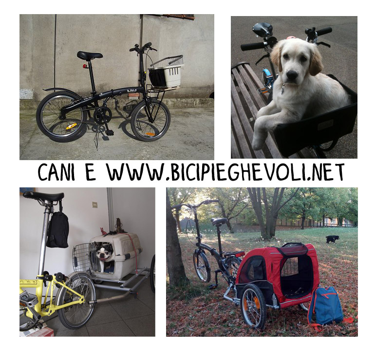

Il portacane ce l'ho gia' sulla mtb, stamattina ho provato a vedere se si adatta sulla B-Fold e pare che si adatti, in fondo e' alloggiato su un portapacchi da postino con attacchi abbastanza standard per cui non vedo perche' no. Stasera faro' un po' di esperimenti e terro' aggiornata questa discussione con gli eventuali progressi.
Disporre del portacane e' il primo passo per poter programmare delle ferie in bici, eventualmente pieghevole. Scarterei l'idea del carrello a traino perche' mi pare ingombrante e non mi da' la possibilita' di vedere come se la passa il cagnetto, se e' tranquillo o agitato, se ha voglia di scendere o si e' appisolato. Qualcuno di voi ha gia' portato a spasso il cane sulla pieghevole? Avete idee o consigli?

Ringrazio Angelo di Era Ciclabile di Mozzate per avermi assemblato il kit di Alcedoitalia sulla mia bicina, ora io e la mia cagnolina abbiamo un range maggiore fra cui fare scorribande!!
Segnalo anche questo link
http://www.zooplus.it/shop/cani/accessori_viaggio_cane/rimorchio_cani_bici
gentilmente fornitomi da un ragazzo che ho inseguito per strada per chiedere doveva aveva preso il suo.  ;D ;D
Prezzi interessanti direi.
Scusate il ritardo (ho dovuto far passare avanti la presentazione della Dahon Vigor P9  ;D)
Ecco le mie foto.

Qualche aggiornamento sulla situazione: ieri sera ho provato a montare il portacane sulla B_Fold e direi che si adatta abbastanza bene, ma devo realizzare una staffa di raccordo per l'ancoraggio centrale, quello che fissa il portapacchi nella parte alta. Ecco come si presenterebbe una volta fissato come si deve:
In fondo non sta neanche male
Anche la ripiegatura e' possibile senza dover smontare tutto.
Mi piacerebbe montare il portacane sulla pieghevole perche' quasi ogni fine settimana vado a trovare la mia compagna e molto spesso prendo il treno con la bici e il cane. Spendo 3 euro per me, 3 per la bici (non rientrando nelle 24 ore non faccio il supplemento da 3,5 euro) e 1,5 per il cane. A conti fatti un'andata e ritorno mi costa 15 euro, mentre se la bici fosse una pieghevole che non paga ne risparmierei ben 6! Fatti i conti in una trentina di viaggi (poco piu' di un anno) mi ripago bici e accessori e ho una pieghevole tutta mia, quindi se riesco a fissare il portacane mi compro pure io una B_Fold (quella che vedete in foto e' della mia compagna).
Il cagnetto della foto sopra e' bellissimo e soprattutto di piccola taglia, pesera' meno di 10 Kg invece il mio pur non essendo enorme ne pesa gia' 15 ed ecco perche' devo predisporre un portacane particolarmente robusto. Sulla mtb l'ho gia' portato sempre con lo stesso cestino e portapacchi e va abbastanza bene, sulla pieghevole dovrebbe andare anche meglio perche' si verrebbe a trovare piu' in basso e secondo me questo aiuta a condurre meglio la bici.
Comunque questo fine settimana provero' a fare la staffetta di raccordo e se ci riesco faccio una prova su strada!

Approfittando di una giornata di vacanza ho portato avanti il lavoro sul portacane, ed ecco i risultati:
Vista d'insieme
La piastrina di collegamento
La stessa piastrina da un'angolazione diversa
Il punto di attacco al mozzo
La piastrina l'ho comprata in ferramente (80 cent) ed ho avuto fortuna perche' i buchi erano gia' nella posizione giusta, ho solo dovuto tagliarla a meta' e allargare un po' il buco sotto. E' spessa due millimetri e mezzo: l'ho piegata nella morsa e dovrebbe tenere il peso senza deformarsi o rompersi. Ho sostituito la vite di fissaggio del parafango con una piu' lunga in modo da poter attaccare anche la piastrina. Il portapacchi e' un normale portapacchi da postino che ho pagato una quindicina di euro dal ciclista vicino a casa, ho piegato l'attacco al tubo dello sterzo come da fotografie. Il portacane vero e proprio invece l'ho preso al negozio di animali ma volendo anche una robusta cassetta di plastica puo' fare lo stesso lavoro. Devo ancora fare un giro di prova, vi faro' sapere se funziona.
