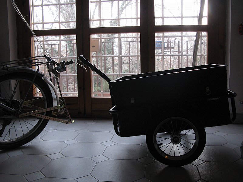

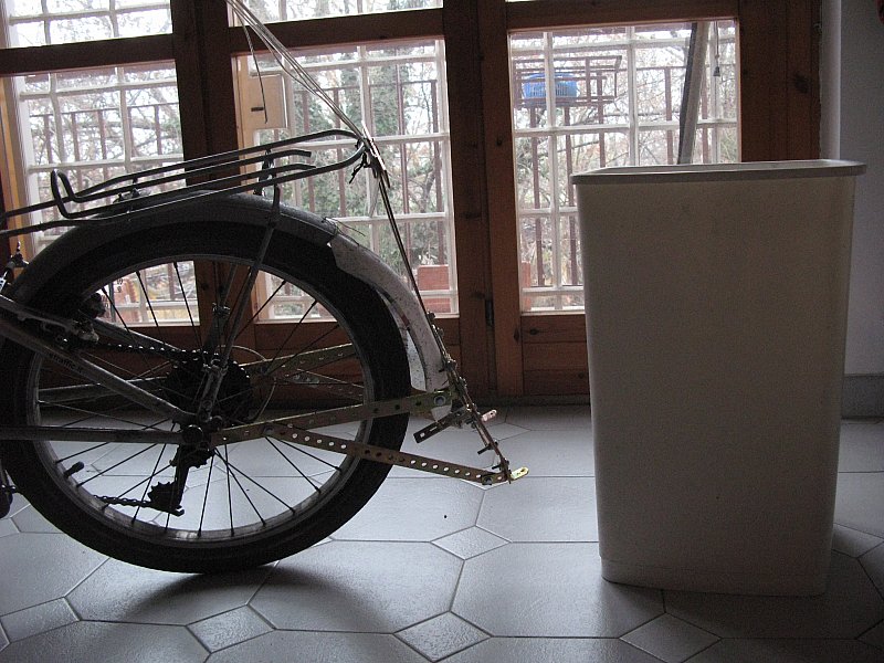

Da qui l'idea di adattare la mia primi bici pieghevole (già distintasi come ciclo sound system) affinchè fosse possibile montare un cassone sul carro posteriore.

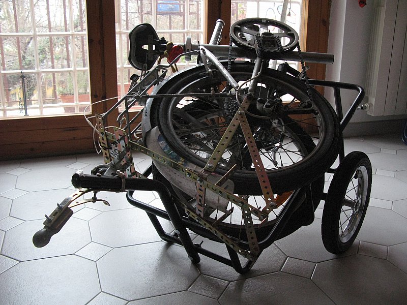

La struttura portante autoprodotta, ancorato alla sella (tramite un cavo d'acciaio), all'asse della ruota e al portapacchi originale, scarica la maggior parte del peso sul telaio (sui foderi posteriori e il canotto sellino), evitando quindi di stressare il portapacchi.
Nel caso di piccoli carichi, in assenza del cassone (facilmente smontabile, grazie a delle viti a farfalla) è possibile ribaltare due staffe ad "L" per avere una base di appoggio (sperimentatissima nel trasporto di un frullatore).
Il cassone invece si rivela molto utile per la spesa, riuscendo ad accogliere comodamente due buste piene.
Nel caso di carichi extra, è prevista la possibilità di attaccare un gancio per il traino di un carrello (la cui asta di traino, inizialmente prevista per fissarsi al canotto del sellino di una bici standard, è stata accorciata per abbassare il punto di aggancio all'altezza del portapacchi maggiorato).
A pieno carico è d’obbligo una guida morbida e previdente poiché a causa del peso:
• la ruota anteriore tende a perdere aderenza.
• Aumentano le oscillazioni laterali.
Senza il cassone, la bici continua ad essere pieghevole (magari issandomi in spalla il cassone).
La bici ha accusato un aumento di peso, ma il processo è completamente reversibile. Nessuna saldatura. Nessuna modifica alla componentistica (cambio, freni, etc...): l'installazione può essere smontata in ogni momento.
